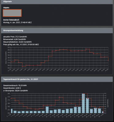

Neben der reinen Implementierung in die Regelung hab ich auch eine Stromtarif-Infopage programmiert, die zusätzliche Infos zum Stundentarif liefert. Da sollten auch Daten kommen, wenn man keinen Stundentarif hat, aber dann macht preisbasiertes Laden ja allgemein keinen Sinn
Es werden Daten zum Objekt angezeigt (Adresse und Kontaktperson), die kommenden stündlichen Preise ab der aktuellen Stunde bis max. zum nächsten Tag (idR kommen die Daten Folgetag erst nach 14 Uhr) sowie Infos zum Verbrauch des Vortags. Hier wird angezeigt, in welcher Stunde wie viele kWh zu welchem Preis bezogen wurden (stündl. Detailinfo als Tooltip bei Klick auf den Chart)
Infos zum Vormonats-/Vorjahresverbrauch wollte ich auch implementieren, aber hier liefert die Tibber Demo-API keine Daten und mein Account läuft erst seit Januar. Somit ist das Testen etwas umständlich. Kommt aber auch irgendwann, denke ich.
Michael
- Stromtarif-Infopage

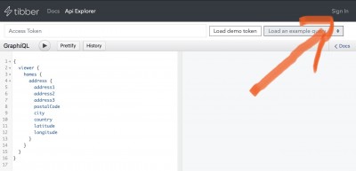

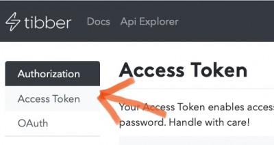

In Deinem Account muss der Token generiert werden, als Zugangsschlüssel zu Deinem Account. Die Home-ID kannst Du dann über eine eigene Abfrage bekommen, oder einfacher über mein Modul. Um den Token zu bekommen... oben rechts unter "Sign in" einloggen, ggf. auf Developer Settings klicken. Dann auf der linken Seite unter Authorization/Access Token Deinen Token generieren. Der muss dann im Modul eingefügt werden.
- Sign in
- Erzeuge Token
