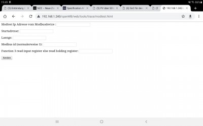

Wenn das geht probier dann mal das form hier (deine openwb ip adresse nehmen)
Ipadresse vom Wr angeben
Startadresse 100
Laenge 20
Modbusid 1
Funktion 4 probieren und Printscreen machen
Mit dieser Funktion wird der wr über Modbus abgefragt.

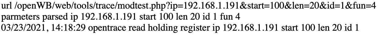

Der einzige Port, der beim Port-Scan angezeigt wird, ist 53.
Der Aufruf aus der openWB bleibt ohne Antwort. Aber irgendwie schafft es die Solaranzeige ja, Daten abzurufen. Hier die Netzwerkkonfiguration aus der Solaranzeige-Config-Datei:

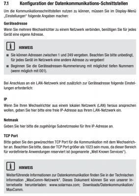

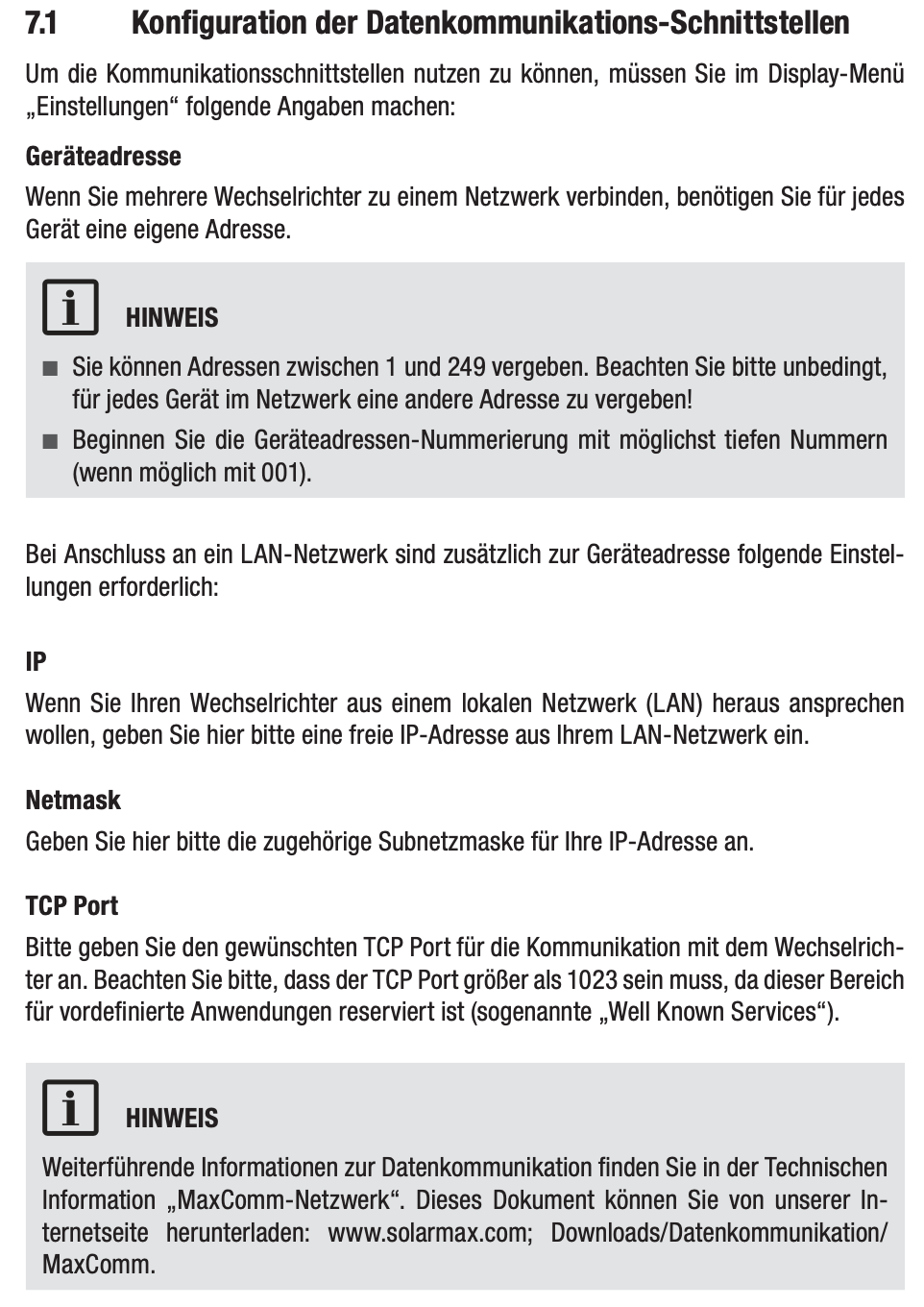

Hier noch ein Auszug aus der Bedienungsanleitung:
Und die dort aufgeführte Dokumentation der Datenschnittstelle habe ich auch gefunden. Wobei meine beiden Wechselrichter bei den Typen nicht mehr aufgelistet sind.
