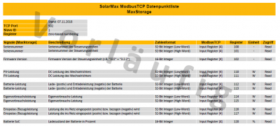

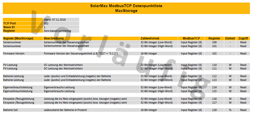

Damit kann ich persönlich leider nichts mit anfangen, da ich des Themas leider nicht so mächtig bin.okaegi hat geschrieben: So Jul 05, 2020 6:32 am Das Modbusprotokoll ermöglicht openwb zugriff auf die Werte des Wr. Damit openwb weiss wo z.b. die Pv Leistung steht, braucht es eine Beschreibung. Zu Solarmax hab ich folgendes gefunden...
Könntest du mir das mal genauer erklären, die Beschreibung programmieren wird mir dadurch sicher nicht möglich sein, aber rein Interesse halber.
Natürlich nur wenn du dafür die gedult hast

Moin!Kollebecker hat geschrieben: Mo Jul 06, 2020 5:40 am Könntest du mir das mal genauer erklären, die Beschreibung programmieren wird mir dadurch sicher nicht möglich sein, aber rein Interesse halber.
Natürlich nur wenn du dafür die gedult hast![]()
Ich versuche mal etwas Licht in's Dunkel zu bringen.
Modbus ist ein sehr einfaches Protokoll, dass schon sehr lange existiert. Stell Dir das so vor, dass das Protokoll den Zugriff auf einzelne Speicherzellen ermöglicht. Ohne eine genaue Beschreibung, was in welcher Zelle wie gespeichert wird, kann man damit recht wenig anfangen.
Der Screenshot zeigt z.B., dass in den Registern 110 und 111 die PV-Leistung abgelegt ist. Modbus war jedoch nie auf große Zahlen vorbereitet, daher werden zwei Register kombiniert, um eine 32-Bit Ganzzahl abzulegen. Beim Auslesen muss man also nun diese beiden 16 Bit Register wieder richtig miteinander kombinieren (Stichwort "Low-/Highword") und erhält dann die aktuelle PV-Leistung in Watt.
Eigentlich ganz einfach, nur ohne eine entsprechende Dokumentation sucht man sich in den Registern einen Wolf.
