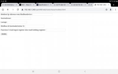

Wenn das geht probier dann mal das form hier (deine openwb ip adresse nehmen)
Ipadresse vom Wr angeben
Startadresse 100
Laenge 20
Modbusid 1
Funktion 4 probieren und Printscreen machen
Mit dieser Funktion wird der wr über Modbus abgefragt.
