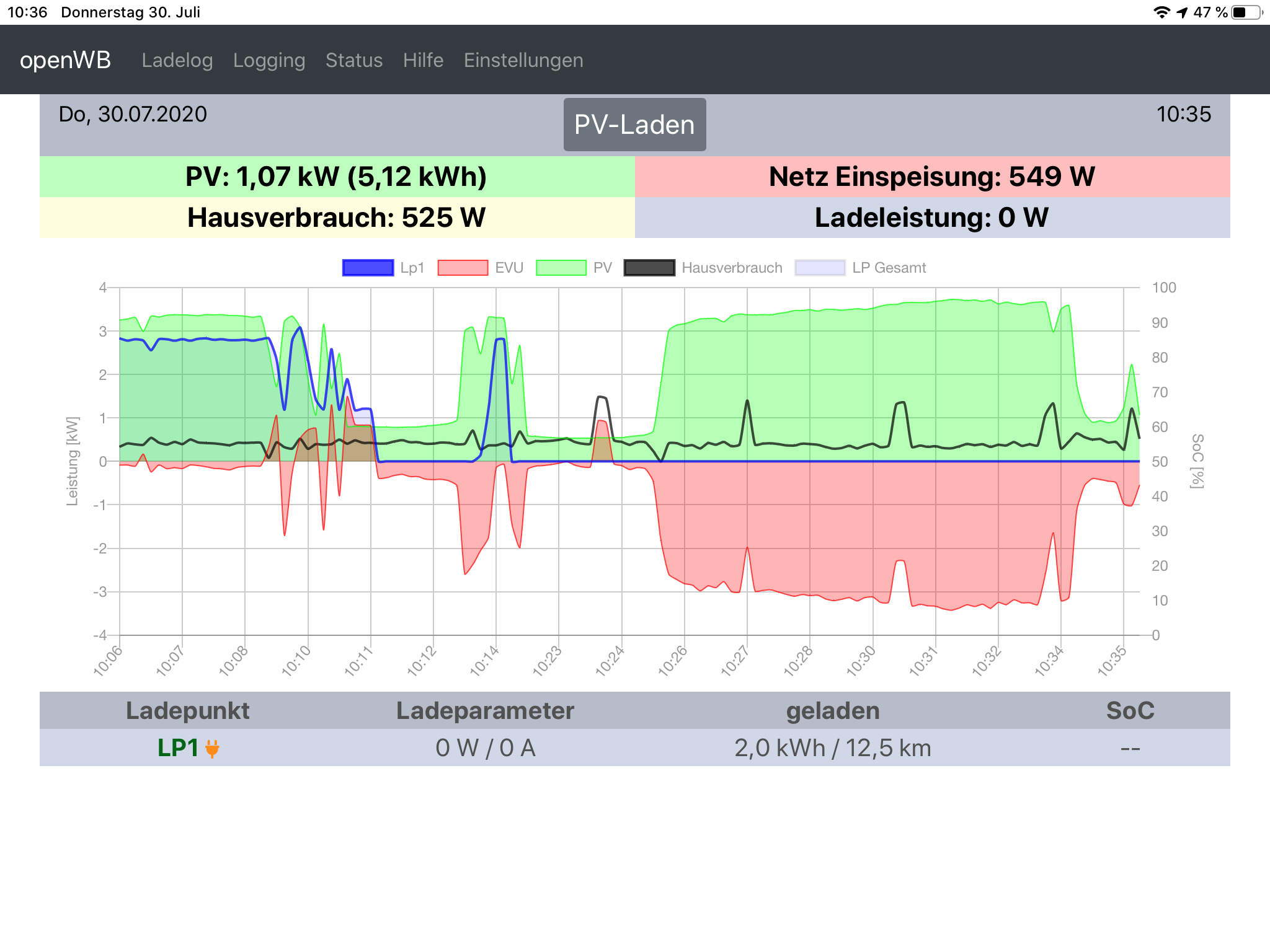

Sofort Laden mit Go-eCharger Schaltet zyklisch an und aus

Welches Auto?
Wie hoch ist die Einschaltverzögerung in den PV Einstellungen?
Re: Sofort Laden mit Go-eCharger Schaltet zyklisch an und aus
Es ist ein Ioniq VFL
10 s
10 s
Hat keiner einen Tipp oder eine Idee?
Warum startet das PV-Laden nicht wieder automatisch, wenn der Überschuss wieder vorhanden ist?

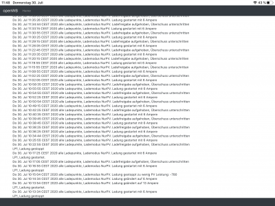

Was ist unter Status: NurPV Log zu sehen?

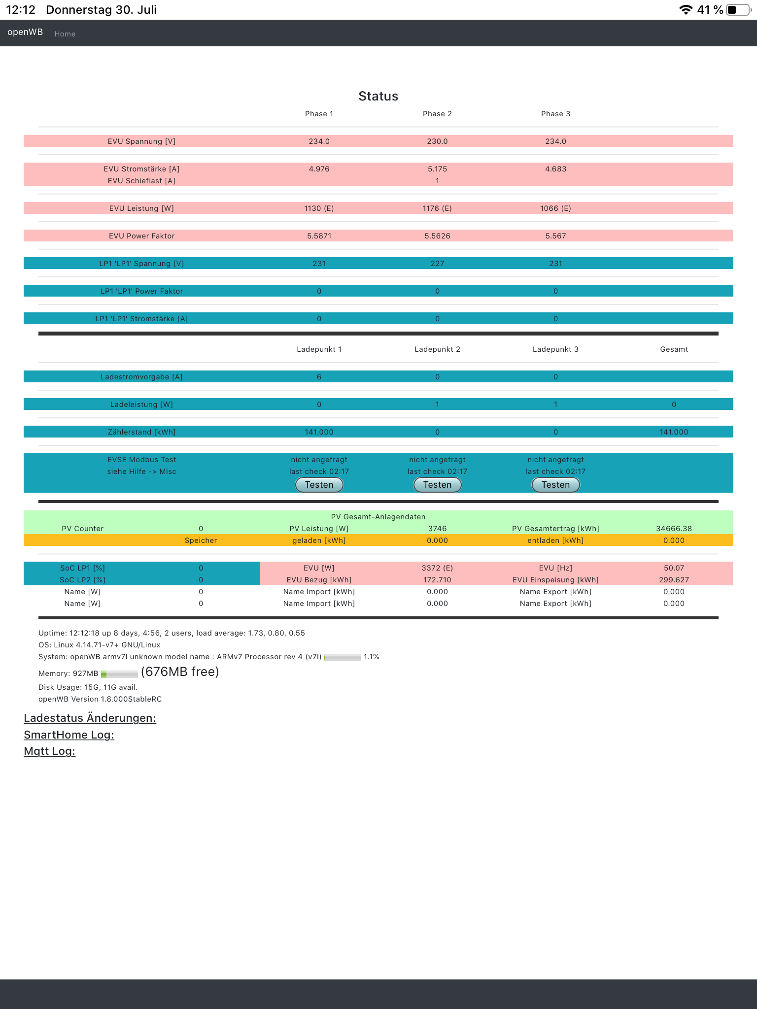

Ladekabel kurz abgezogen und wieder angesteckt. Schon läuft es wieder. Das kann es aber ja nicht sein.
Wenn die Vorgabe 6A ist und der Ioniq erst startet wenn er kurz abgesteckt wird liegt das Problem nicht an der openWB.
Beim Ioniq sind Aufweckprobleme nicht bekannt.
Das deutet eher auf einen Defekt am goe hin.
