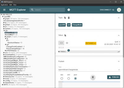

Hallo LutzLutzB hat geschrieben: Mi Sep 02, 2020 3:16 pm Und es kommen auch keine Rückmeldungen auf meine Fragen. Wie soll man da Ursachenforschung betreiben?
Da fühle ich mich jetzt mal angesprochen
Anbei der Status Quo. Ich stelle dann auf "Stop" und wenn es morgen wieder auf "PV-Laden steht, mache ich was genau?
14,96 kWp PV / openWB / ID.3 GTX Performance / MG 4 Lux /

Re: Wechselt autom. von PV auf SofortLaden
Ok, damit kann man doch etwas anfangen!
Wenn ich es inzwischen richtig verstanden habe, sollten alle Topics unter openWB/set/* eigentlich nach der Verarbeitung gelöscht werden. Bei mir hingen die jedoch auch fest, warum auch immer. Sobald nun ein neuer Prozess das Skript mqttsub.py aufruft, werden diese Topics neu verarbeitet und in Deinem Fall wechselt der Lademodus auf 2, was "Nur PV" entspricht. Die Umschaltung sollte nicht mehr auftreten, wenn Du das Topic im MQTT Explorer löscht.
