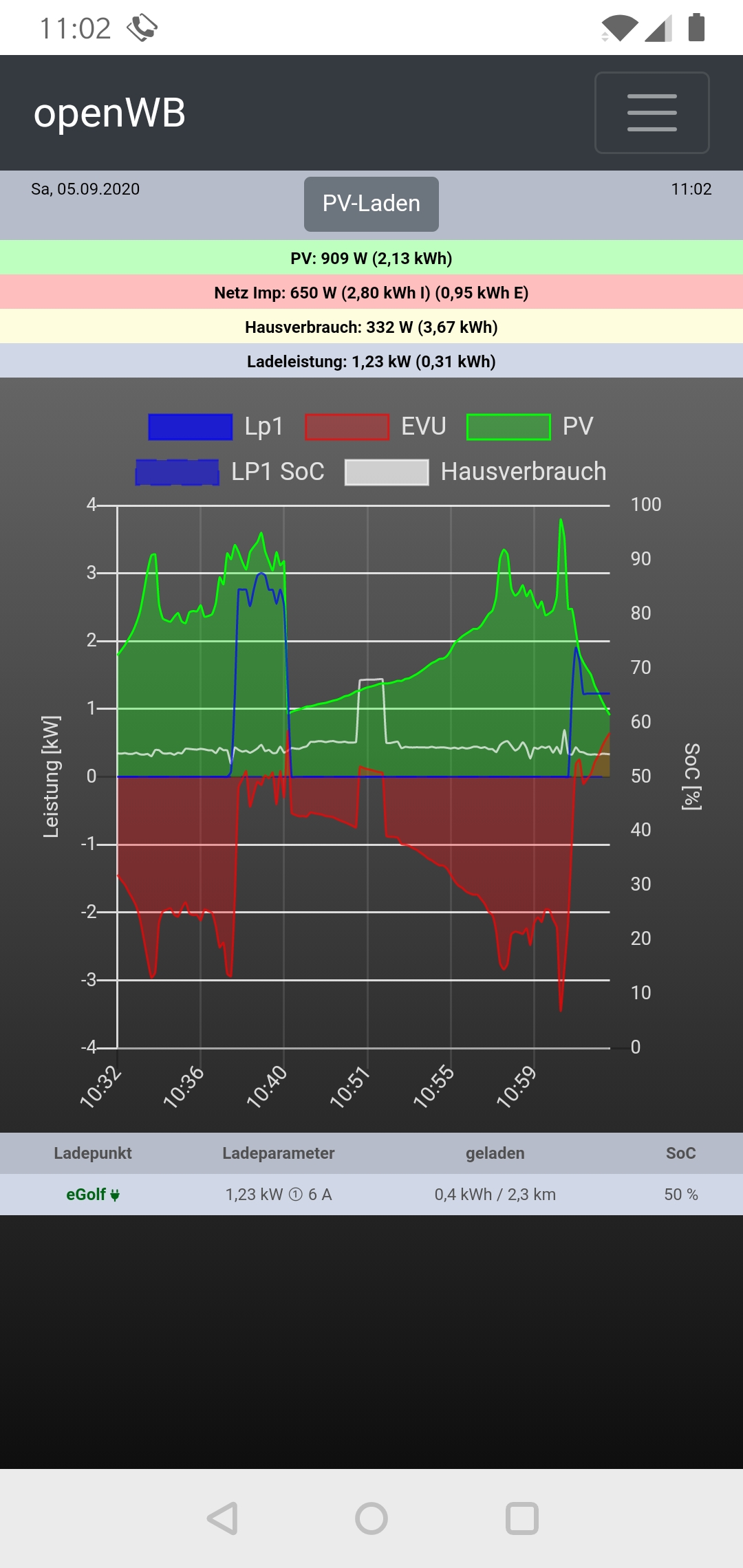

Dieses Wochenende konnte ich das auch noch einmal testen. Freitag angesteckt, dann nur noch Wolken und keine Leistung von der PV. Samstag war das Wetter wechselhafter. Der eGolf hat morgens die Ladung weiter fortgesetzt. Auch am folgenden Sonntag startete die Ladung bei ausreichender PV-Leistung wieder selbstständig: ladelog.png

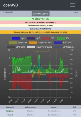

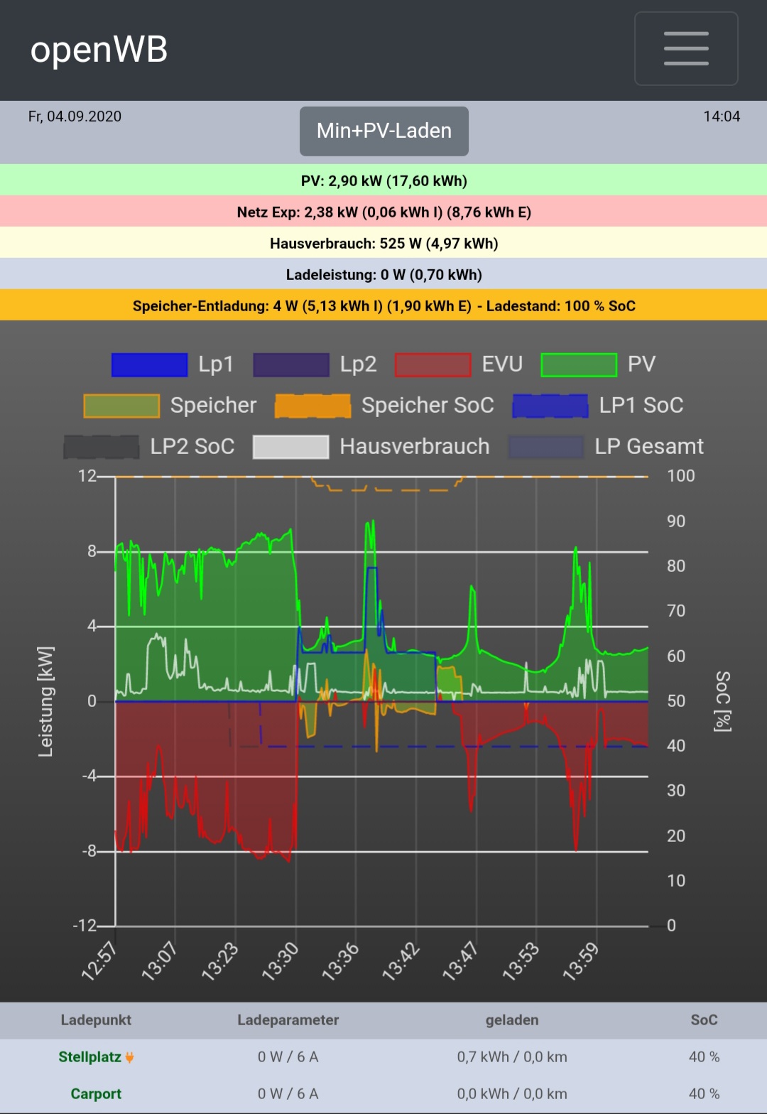

Hier mal ein Beispiel, wo unser Golf wieder ausgestiegen ist.
1. Ladestart 2-phasig auf Nur-PV um 13:30
2. Abschaltung 2-phasig, weil zu wenig PV Ertrag
3. Wiedereinschalten 1-phasig: Golf reagiert nicht..

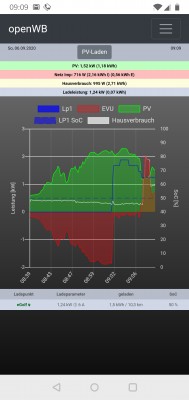

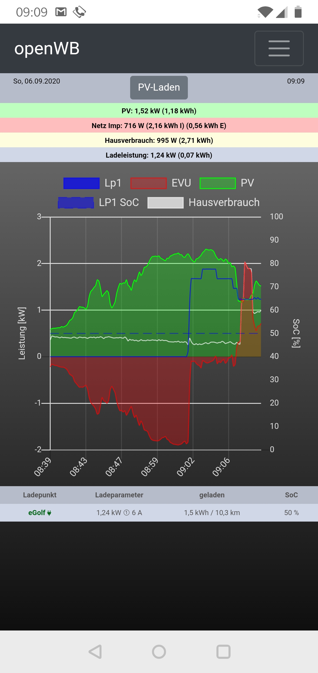

Ich habe das jetzt mal nachgestellt:bucky2k@web.de hat geschrieben: Di Sep 01, 2020 5:11 am Bitte die Box vor einstecken schon auf Nur-PV schalten (gleiche Bedingungen). Meine Box steht permanent auf dem Modus.
Freitag spät angesteckt, Box stand auf Nur-PV, keine Ladung mehr an dem Tag.
Samstag morgens dann zum Glück noch gerade so genügend Überschuss: Er hat also geladen.
Leider musste ich dann den Platz frei machen
Abends habe ich das dann aber noch einmal wiederholt:
und auch am Sonntag hat es dann geklappt. Zufall?
Wie schon gesagt, bei mir hat die Ladung bisher am kommenden Tag immer zuverlässig gestartet.
Gut, ich habe den eGolf auch erst seit dem 02.07.
Probleme gab es bisher nur bei zu vielen Ladeunterbrechungen in zu kurzer Zeit. Das funktioniert bisher aber mit dem 5-Minuten Puffern auch zuverlässig.
Jetzt später im Herbst wird es wohl wegen meiner relativ kleinen PV dann eher auf Min+PV heraus laufen.
Ich teste aber weiter...
