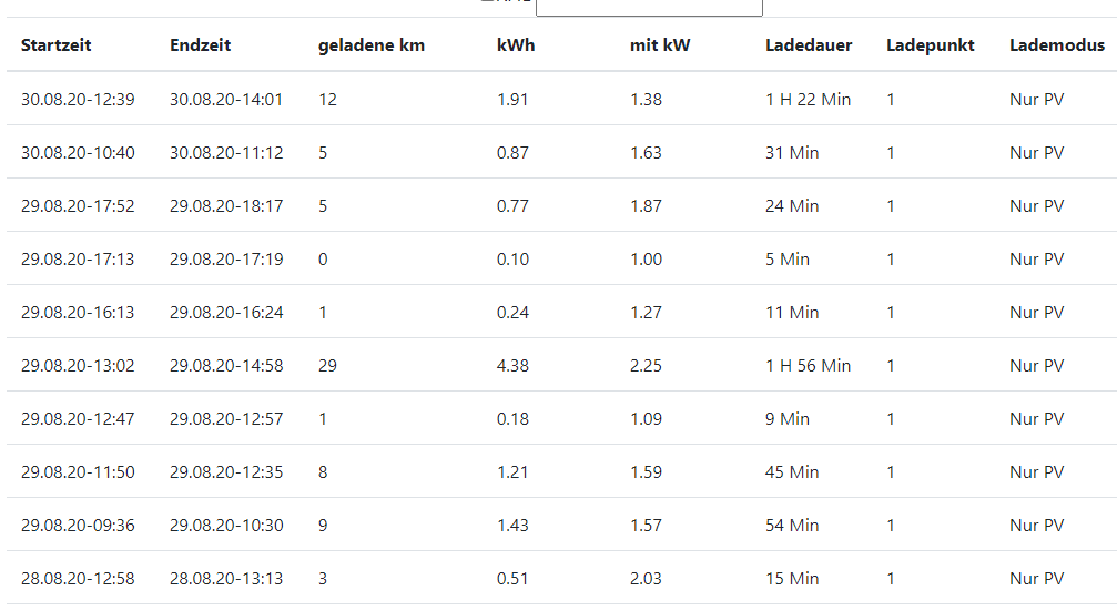

Re: EGolf mit PV Überschuss schaltet nicht mehr zu
KrailPV hat geschrieben: Di Aug 18, 2020 4:18 pm Was ich in letzter Zeit als problematisch beobachten konnte: neben dem oben beschriebenen häufigen Umschalten, ist es wohl auch problematisch, wenn der egolf angehängt wird, wenn gerade keine Sonne scheint und somit nicht geladen wird. Wenn dann zu einem späteren Zeitpunkt geladen werden soll wacht diese einfach nicht auf.
Ich kann das nicht bestätigen. Mit den verlängerten Schaltzeiten kam es bei mir nicht mehr zu häufigen Unterbrechungen. Welche Zeiten im Einzelfall gut passen, liegt sicherlich auch an der Größe / Leistung der PV. Und auch laden im "Nur-PV-Modus" über mehrer Tage hinweg funktioniert bei mir bisher fehlerfrei.openWBSupport hat geschrieben: Di Aug 18, 2020 5:39 pm Das würde bedeuten das VW die Software verschlimmbessert hat.
Mit dem alten eGolf ging die CP Unterbrechung aufjedenfall.
Dieses Wochenende konnte ich das auch noch einmal testen. Freitag angesteckt, dann nur noch Wolken und keine Leistung von der PV. Samstag war das Wetter wechselhafter. Der eGolf hat morgens die Ladung weiter fortgesetzt. Auch am folgenden Sonntag startete die Ladung bei ausreichender PV-Leistung wieder selbstständig:
