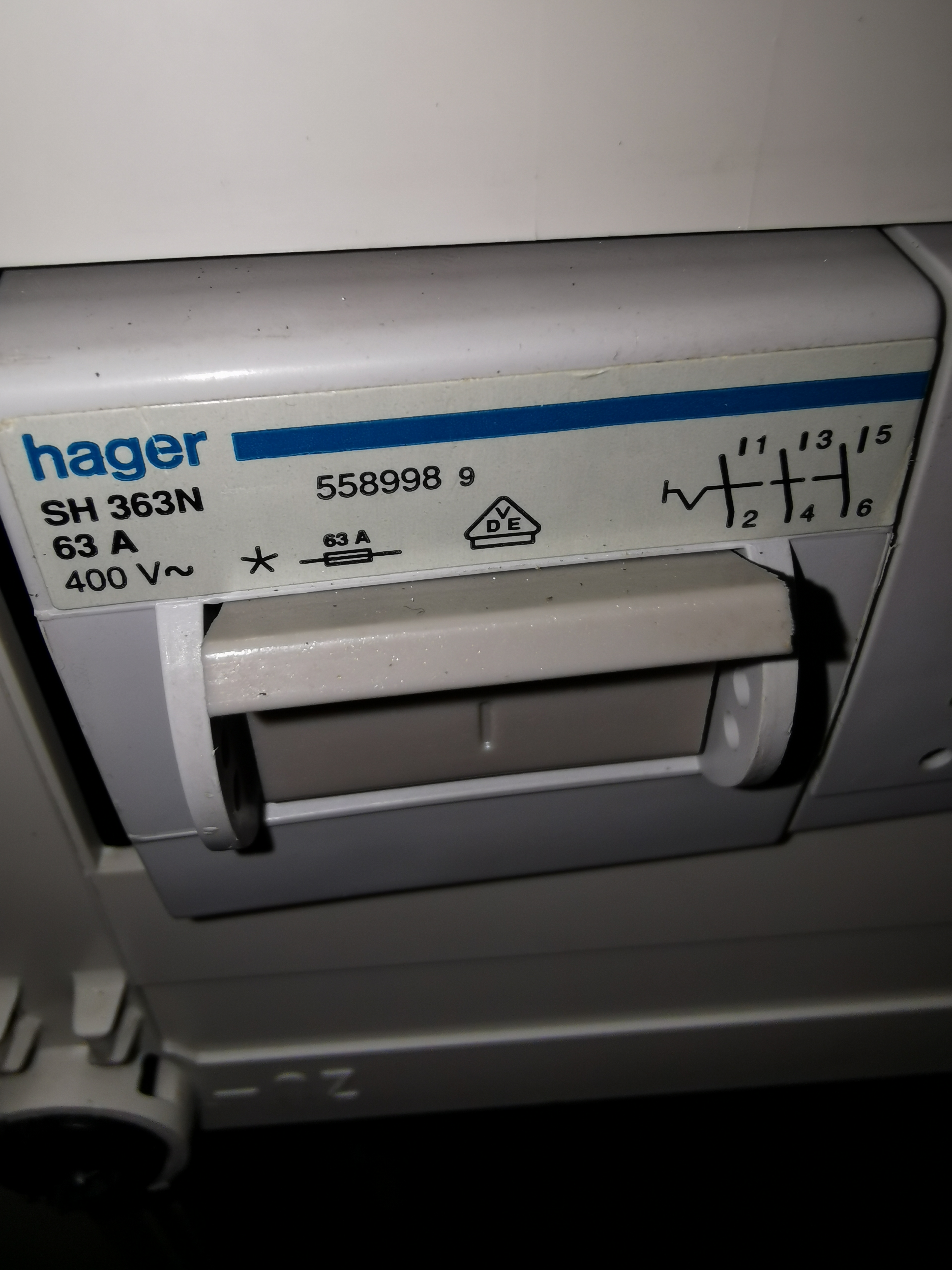

Wie sieht es dann mit dem Trennschalter aus?
Hier ist ein Hager SH363N verbaut.
Mit ist klar, dass dies keine Sicherung ist, aber wenn ich mir das Bild ansehe scheint hier eine 63A Schmelzsicherung drinnen zu sein. Siehe Anhang.
Also da sollte es dann definitiv, auch nicht für ein paar Sekunden, drüber gehen wenn ich das richtig verstehe. Oder liege ich da falsch?

Da ist keine Sicherung drin (sieht man am rechten Schaltbild). Der ist nur für 63A zugelassen - das ist alles.
Im Ausschreibungstext steht auch eindeutig SCHALTER und nichts von Sicherung:
https://www.hager.de/modulargeraete/sch ... Tendertext
Auch er wird ein paar Sek. Überstrom verkraften.

Super, danke
Werde dann also die 50A einstellen.

wie aiole schon sagte, ne Sicherung ist d keine drin.
Das Zeichen bedeutet nur, dass er mit max 63A vorgesichert werden darf.
