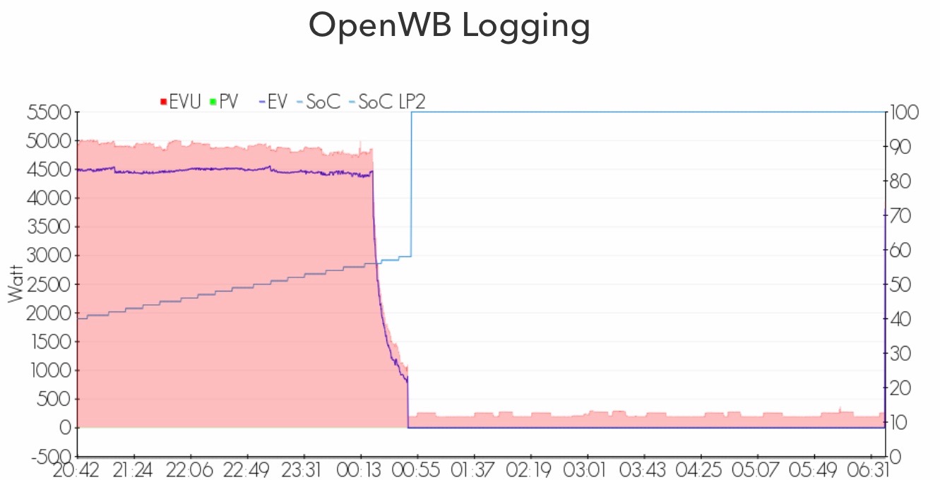

Gestern habe ich
Sofort laden getestet. Einwandfrei. Obwohl das BMW Backend den SOC bis zum Schluss nicht an die volle Ladeleistung angepasst hatte wurde die Nachtladen SOC Grenze von 50% um kurz vor 23 Uhr überschritten, die Ladung aber richtigerweise fortgesetzt.
Die Ladegeschwindigkeit wurde anhand der Anfangsladeleistung kalkuliert und so an das Backend übertragen. Darauf basiert dann die Hochrechnung bis das Auto ein Update sendet. Ist leider eine Begleiterscheinung der Steuerung des Lastmanagements.
- Erst nach Abschluss der Ladung aktualisiert das BMW Backend den SOC.
- IMG_5464.jpeg (103.1 KiB) 1758 mal betrachtet
