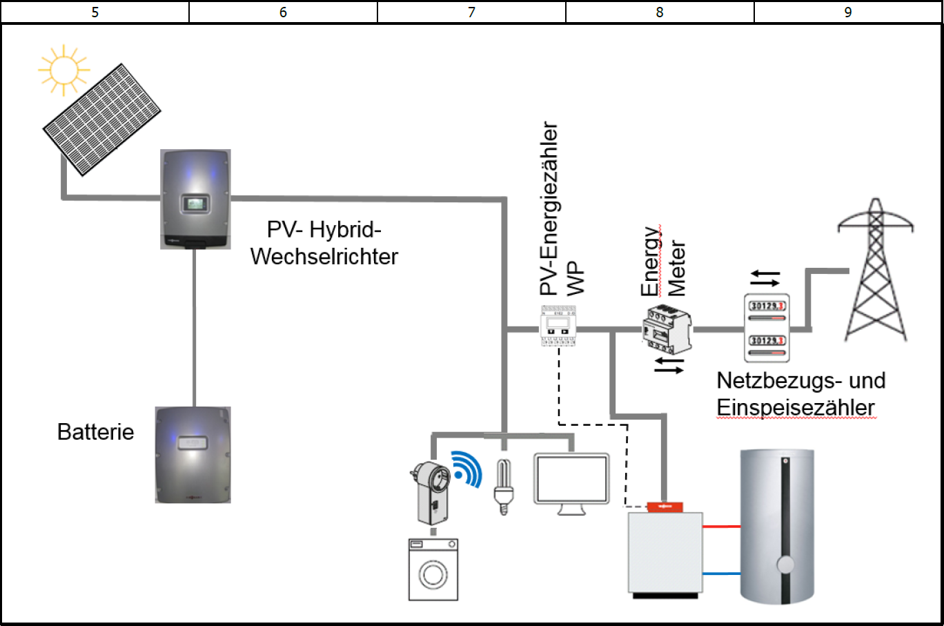

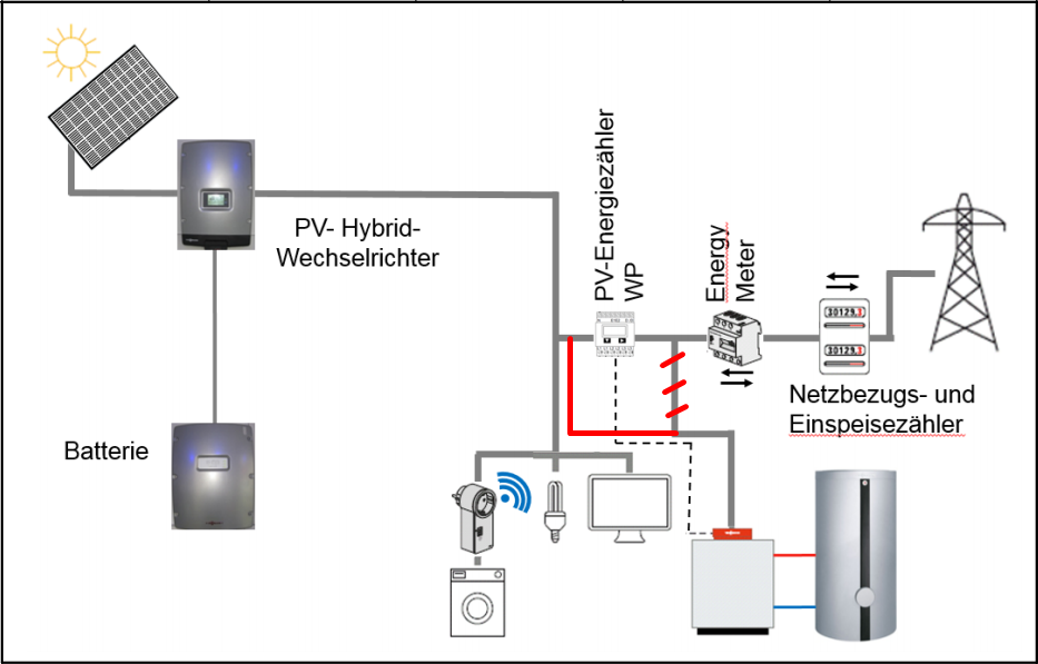

hier habt ihr ja eine interessante Diskussion losgetreten. Also wie bekannt folgt die Eigenstrommessung der Viessmann-Heizungen nicht dem gängigen Standard am EVU-Übergabepunkt sondern vor der Heizung. Sie setzt also voraus, dass sie der letzte Stromabnehmer vor dem Hausanschluss ist. Hier das entsprechende Viessmann-Schema dazu:
Eine Messung hinter der Heizung (was einer Messung am EVU-Übergabepunkt gleichkommen würde) ist so nicht vorgesehen:

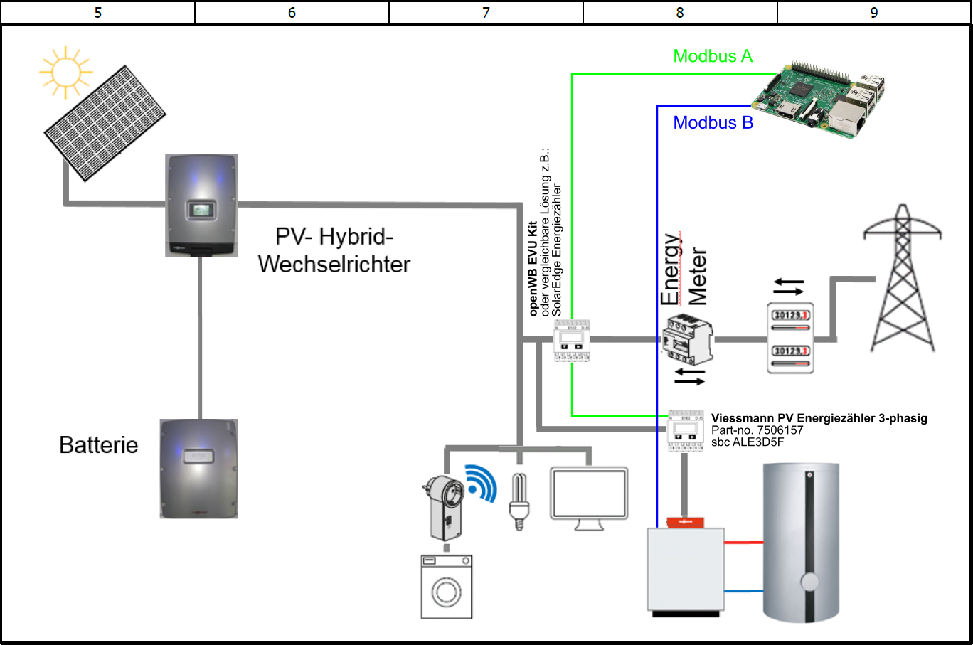

Jetzt wäre doch die Lösung den originalen Viessmann Energiezähler zu nutzen, um den Verbrauch der Wärmepumpe zu messen und die Daten mit einem Microcontroller (oder Raspberry Pi) per Modbus abzufragen. Gleichzeitig wird auch der Bezug am EVU-Übergabepunkt ermittelt. Der Verbrauch der Wärmepumpe wird jetzt der Energiemessung am EVU-Übergabepunkt hinzuaddiert und über die Modbusleitung B im Registerformat eines sbc ALE3D5F an den Wärmepumpe ausgegeben:
Wir simulieren somit, dass die Wärmepumpe hinter der Energiemessung sitzt (wie im ersten Bild zu sehen) und erfüllen die Vorgaben von Viessmann. Dies gibt uns die möglicher weiterer Unterverteilungen im Hause (oder der Garage) und löst uns von den einschränkenden Vorgaben der Viessmann.
Dadurch, dass wir die Werte an die Viessmann-Wärmepumpe manipulieren können, wäre auch die Möglichkeit einer Vorrangschaltung gegeben. Je nachdem wie viel Überschuss wir auf Modbusleitung B angeben, kann dem Haus-Akku oder den EVs Vorrang gegeben werden.
Was sagt ihr dazu? Klingt das logisch und machbar oder habe ich hier einen Gedankenfehler gemacht. Hat das praktisch schon mal einer so umgesetzt?

im Prinzip habe ich das bei mir so umgesetzt (die Wärmepumpe hängt bei mir an einem S0-Zähler, aber das macht vom Prinzip ja keinen Unterschied)
Auch die Vorrangschaltung zwischen Batterie und Wärmepumpe (und demnächst dann auch der OpenWB) habe ich so umgesetzt.

wieviel Strom für die Wärmepumpe zur Verfügung steht, berechne ich mir ein einem externen Skript (das den "EVU"-Zähler, den S0-Zähler der Wärmepumpe und das Batteriemodul ausliest und dann alles in eine Formel packt.)
Das hier gepostet Programm nimmt diesen Wert dann via TCP/IP entgegen und lädt ihn in die Register des "virtuellen" Viessmannzählers, der bei dir mit Modbus B beschrieben ist. Das Proramm hört dann als virtueller Zähler ein einem USB-RS485-Stick, der bei mir am Port "/dev/ttyUSB0" hängt.
Der Zähler hält als Slave die Daten ja nur passiv zur Abfrage bereit und die Wärmepumpe als Master fragt die Werte dann aktiv ab.

Am Anfang lief alles auf dem NAS, weil er eh rund um die Uhr lief und VMs unterstützt hat. Inzwischen ist fast alles auf einen Raspberry umgezogen (Das C-Programm genauso wie OpenV).
Den SG-ready-Anschluss kannst du dir sparen, das bringt keinen Mehrwert, wenn die Modbus-Lösung läuft.
Der Rest ist genauso wie du es geschrieben hast, damit läuft die Wärmepumpe bei mir einwandfrei und fährt genau den PV-Überschuss ab (Sie bildet allerdings vorher noch einen 10-Minuten-Mittelwert)
