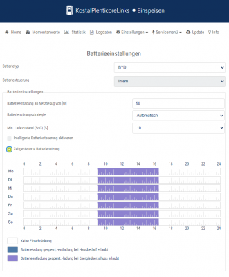

Ich vermeide durch die Serviceeinstellungen/Batteriemanagement/Zeitgesteuerte Batterienutzung im Master Wechselrichter, dass der Speicher tagsüber während der PV-Produktionsstunden entladen wird. Zuerst wird die Batterie vollgeladen (Speicherpräferenz in OpenWB) der Rest geht in die Autos. Die Autos nehmen in diesem Modus keinen Batteriestrom und warten mit dem PV-Laden auf den nächsten Tag.

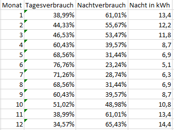

Prognose Nachtverbrauch auf Basis der Sonnenzeiten in Mannheim jeweils am 15. des Monats:
Nachtverbrauch nach Monat.png (8.53 KiB) 17689 mal betrachtet

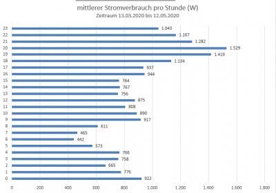

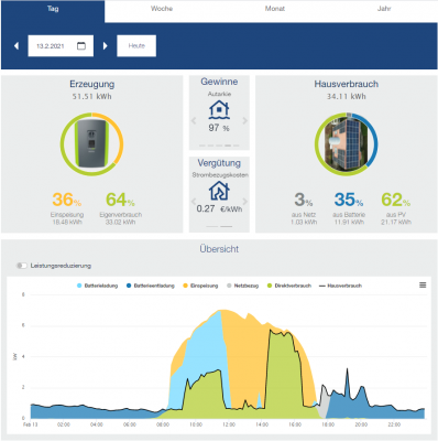

An diesem Tag wurden die Autos zweimal geladen:

Ich habe eine ähnliche Konfiguration und wir beide arbeiten zuhause und sind Wenigfahrer. Ich Lade beide eAutos ausschließlich mit PV Überschuss.
Im Sommer sorgt der Speichervorrang in der OpenWB nachts für eine voll geladene Batterie, dann kommen die Autos, so gut es geht.
Das reicht uns bisher immer zum problemlosen Fahrbetrieb.
Im Winter hatte ich im Kostal WR das Entladen der Batterie tagsüber mit der die Zeitschaltung unterbunden.
Hier muss ich ab und zu mit Sofortladen für genügend Reichweite der Autos sorgen.
Ab und zu ändere ich das Zeitfenster!
