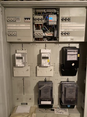

An der Sicherung kommen von unten insgesamt 6 braune Kabel an.
3 davon gehen gerade nach unten in Richtung Zähler, die anderen 3 gehen in Richtung Sicherungskasten. Wohin genau lässt sich nicht erkennen da sie zu einem fetten Bündel zusammengeführt werden.
Sorry dass ich nicht mehr Information geben kann.

Und damit ist das EVU Kit wohl falsch...
Das gehört DIREKT (gerne auch mit eigener Vorsicherung) hinter den offiziellen Zähler.
So wie du es beschreibst, kommt vom Zähler die Leitung zu dem Neozed-Block und gleichzeitig noch "irgendwoanders" hin. Dann der Block, danach das EVU-Kit und dann geht's weiter zur openWB und noch anderes Zeug.
Das "irgendwoanders" kann so vom EVU-Kit NICHT erfasst werden.

Okay das ist doch schonmal was, kannst du mir sagen wie ich das fixen kann, dann gebe ich das so meinem Elektriker weiter
Re: Falsche Werte EVU Kit
Ich habe den Eindruck, das EVU-Kit misst den Strom, welcher vom Wechselrichter kommt und ist wohl auf der Zuleitung zum Wechselrichter angeschlossen. Da ist wohl ein Abzweiger eingebaut: Ein "Ast" ist Haushaltstrom und der 2. "Ast" ist Wechselrichter-Strom (PV).
Das EVU-Kit muss den Strom messen, welcher (inkl. PV-Strom des Wechselrichters) ins Haus geht (oder vom Haus kommt); E V U eben; genauso wie der Zähler, also "in Serie" zum Zähler. Das EVU-Kit soll nicht nur einen "Ast" messen, sondern den "Stamm".

Also,
das EVU-Kit muss hinter den allerersten Zähler der nach dem HAK (Hausanschlusskasten) sitzt. Damit der genau das "gleiche" misst wie dieser
Das EVU-Kit misst den Strom, welcher auf der Leitung fliesst, wo die "Sensoren" angeschlossen sind.
Richtigerweise wird das EVU-Kit unmittelbar nach dem Zähler (EVU eben) angeschlossen und misst den ganzen Strom (und die Richtung), also alles (inkl. Haushalt) was aus dem Stromnetz des Anbieters in das Haus (oder in die andere Richtung) fliesst.
Wenn das EVU-Kit falsch angeschlossen wird, also auf der Leitung zum Haushaltstrom oder auf der Leitung zum Wechselrichter, misst das EVU-Kit den Haushaltstrom oder den Strom vom oder zum Wechselrichter und eben NICHT EVU. Dann wird es aber zum WR-Kit oder zum Haushaltstrom-Kit ...
