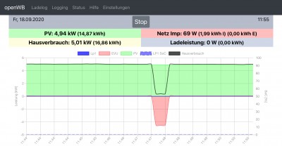

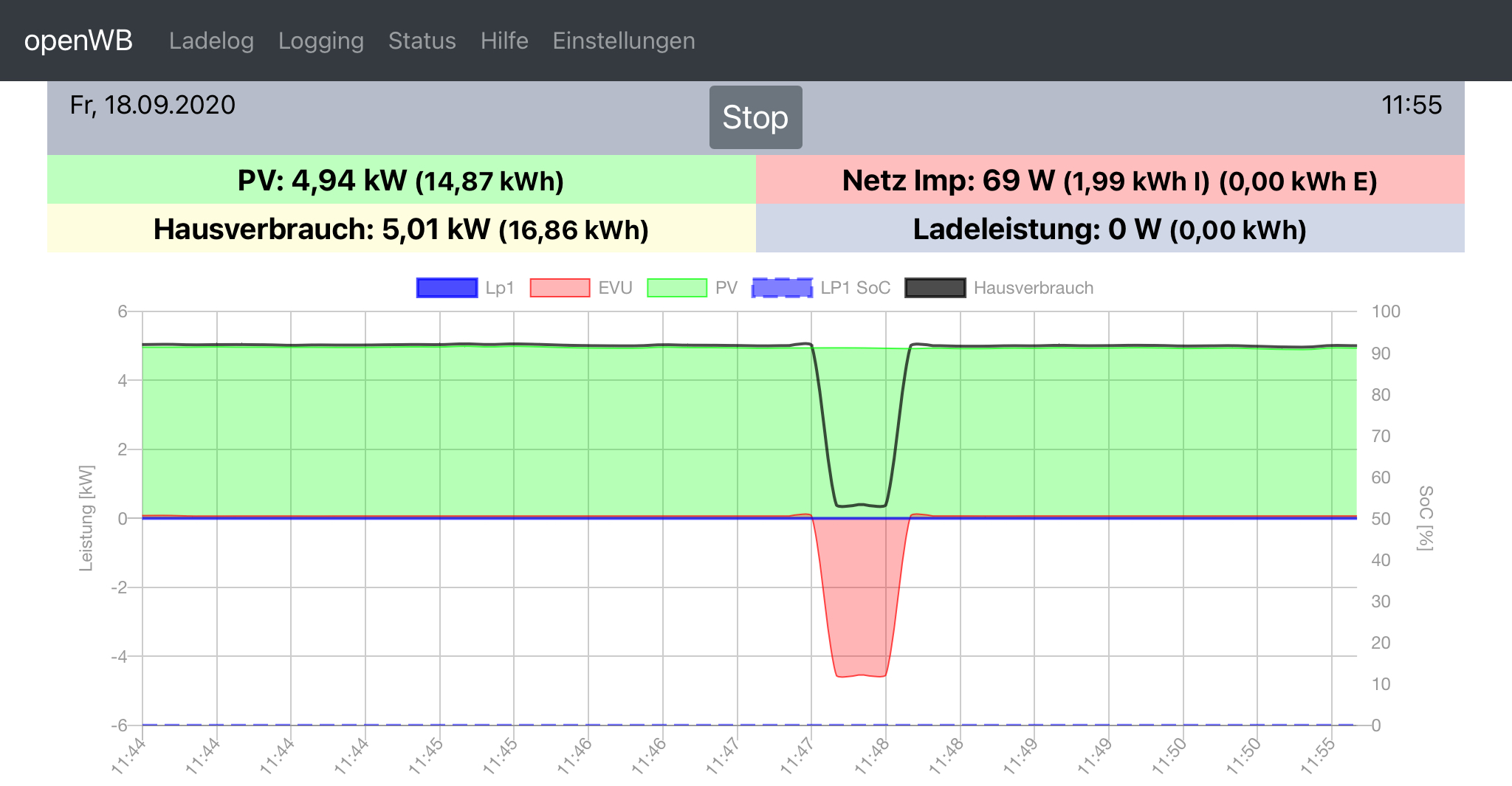

Gestern wurde von meinen Elektriker das EVU angeschlossen, die angezeigten Werte waren allerdings nicht plausibel.
Eben war er nochmal da und hat wohl die Phasen getauscht. Die Werte sind allerdings gleich geblieben.
Es kommt mir vor als wären sie vertauscht. Der Elektriker ging nach der beiliegenden Anleitung von Lovato und der Grafik von openWB vor.
Woran kann das liegen?
Ist es möglich dass bei diesen Werten die Stromflussrichtung vertauscht ist?

Erfasst das EVU Kit alles, sprich auch die PV Leistung?
Re: Falsche Werte EVU Kit
Was passiert, wenn im Haus Strom verbraucht wird?

Die PV Leistung lese ich mittels SMA wechselrichter aus.
Wird ein Verbraucher angeschaltet passiert jetzt nichts, gestern stieg der Strom Import
Da wird die EVU-Leistung wohl auf der falschen Leitung gemessen oder besteht ev. ein Verbindungsproblem zwischen EVU-Messung und openWB.

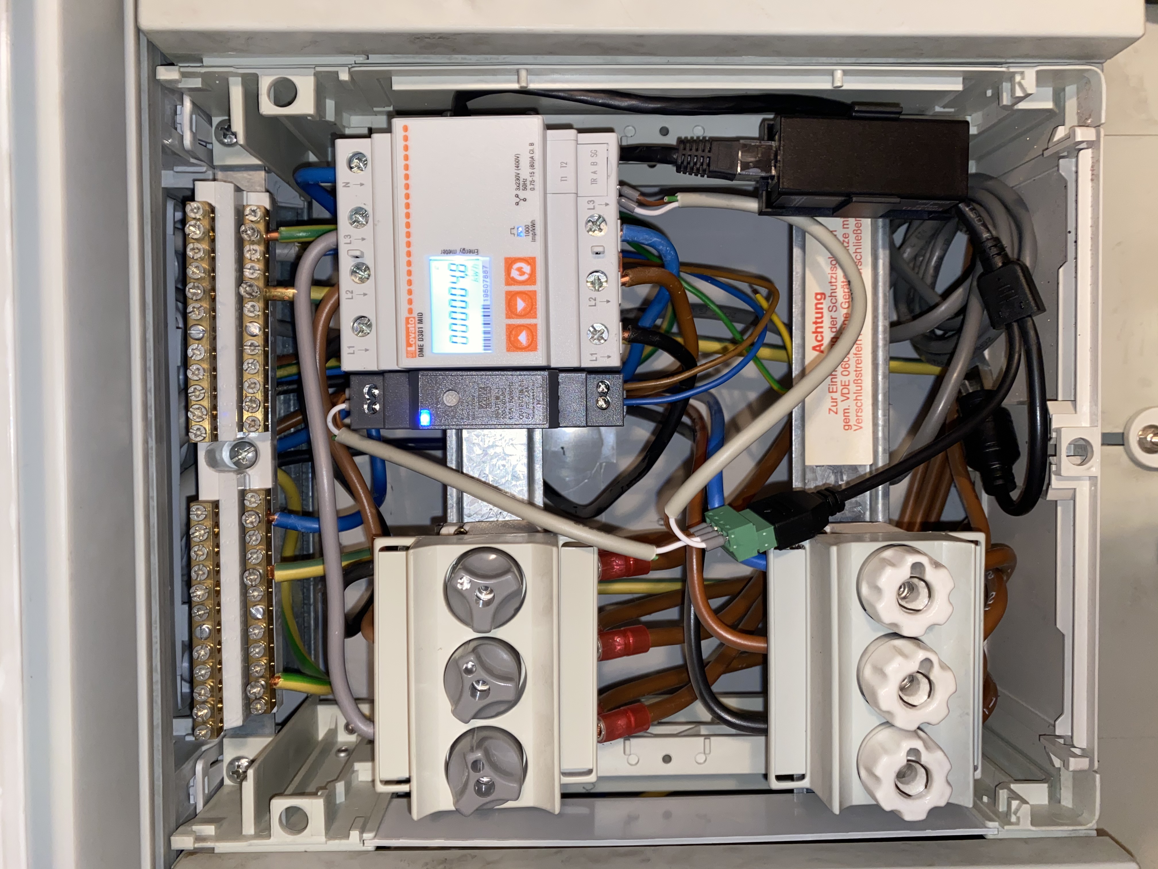

Die pfeilrichtungen in Kombination mit der Anleitung haben auf jeden Fall für Verunsicherung gesorgt, können solche Werte zustanden kommen wenn der obere und untere Anschluss verwechselt werden?

Ich kenne mich mit der Elektrik leider nicht aus.
Hier mal ein Bild, in der Hoffnung es hilft.
Nicht wundern der Kasten in dem die Sicherungen sitzen ist wohl linksdrehend, die Phasen wurden gemessenen und stimmen wohl so.
Vielen Dank für eure Hilfe.

Wo kommen die Leitungen der Sicherungen oben links her?
Gehen die direkt an den Zähler?
