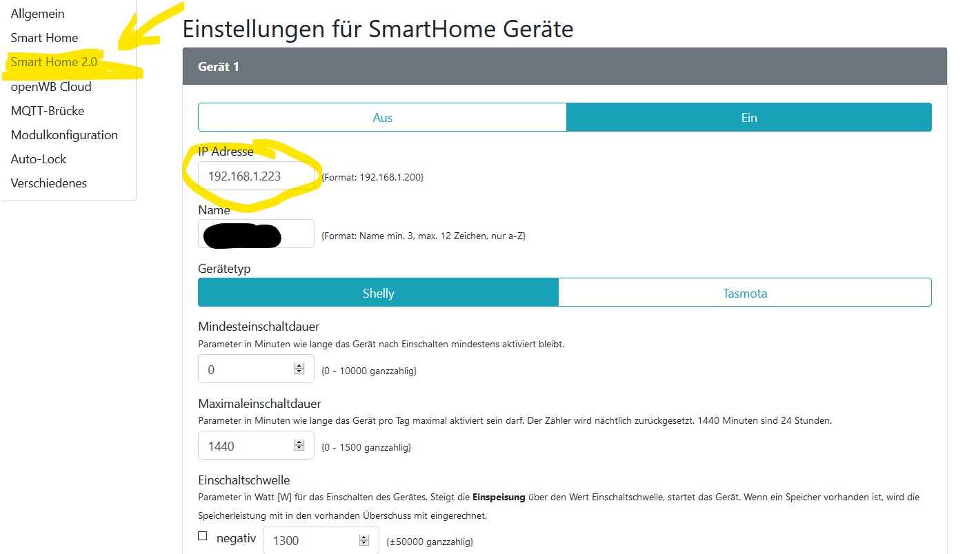

Versuch die Commands einfach mit einem Browser. Wenn das klappt, überträgst du diese einfach in die openwb.
Re: Wifi-Steckdosen einrichten - aber wie??
Verfasst: So Okt 04, 2020 3:44 pm
von Berndte
Die Shelly Plug mittels "Smart Home 2.0" nutzen und dort lediglich die IP einfügen.
Nix mit Command und so... nur die IP.

Bei mir steht da
SmartHome-Beta
Danke für den Tipp. Diese Funktion scheint speziell für Shellys gemacht zu sein.
Ich werde das laufe der Woche mal testen.
