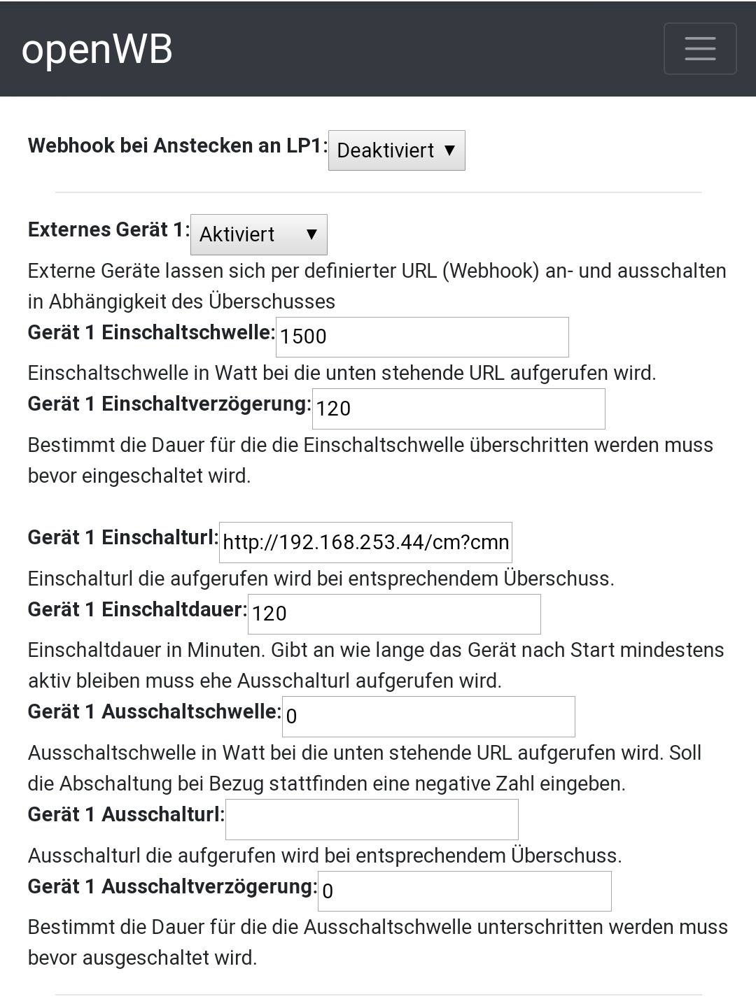

Unter Einstellungen -> Smart Home kannst du das erste Gerät aktivieren und da zb die URLs für Ein- und Ausschalten eingeben.

Diesen Menüpunkt "SmartHome" hatte ich schon gefunden.
:?: Nur wie und wo definiere ich unter welcher IP-Adresse die Steckdose im Hausnetz zu finden ist??
Ich muss doch OpenWB erst erklären, welches Gerät es da ansteuern soll.

:?: Aber wie erkläre ich jetzt OpenWB, dass unter SmartHome Gerät 1 die Steckdose mit der IP 192.168.178.67 angesprochen werden soll??

Bei mir heisst das Command
http://192.168.253.44/cm?cmnd=Power%20On
Etwas speziell bei mir ist, dass ich nur einschalte. Das darf dich nicht verwirren, ausschalten geht genau gleich.

Ahhhhh :idea:
Jetzt sehe ich das.
Ich muss die Webadresse bei Ein- AusschaltURL durch die IP ergänzen.
:?: Was kommt nachd er IP dort noch rein?? - ist leider schlecht zu erkennen.

Mmmmm habs wie beschrieben eingefügt und in der OpenWB wird das An und Aus auch angezeigt. :idea: :!:
:arrow: Leider schaltet aber der Plug nicht. (in Reichweite ist er - hab ihn zum Test neben mir)
Was könnte ich falsch machen
:?: IP ist in der Fritzbox fest eigestellt und der Shelly Plug-S ist angemeldet. Mit der Shelly-App funktioniert er. :?:
eingefügte Befehlszeile:
http://192.168.178.64/cm?cmnd=Power%20On
http://192.168.178.64/cm?cmnd=Power%20Off
