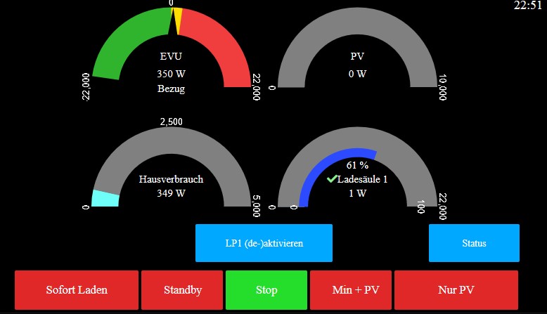

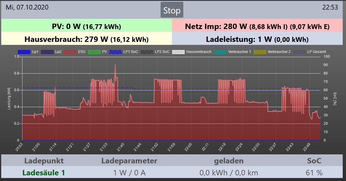

Wer bereits eine OpenWB hat, kann ja mal das hier in den Browser eintippen hhtp://IPderOpenWB//openWB/web/display.php
Die Buttons kann man bedienen und so Lademudus etc. umschalten.
Ich finde aber, wenn man ein altes Tablet/Handy hat, kann man besser die "normale" Startseite anzeigen lassen. Dann hat man auch die visualisierte Verbrauchanzeige. Das Display hat den Vorteil, dass man per Touch auf das Display dieses aktiviert. Beim Handy muss man dann die Home oder An/aus-Taste drücken.
Beide Screenshots sind relativ zeitnah gerade erstellt worden.
