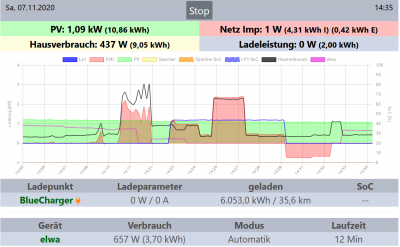

Perfekt, danke für den Hinweis mit dem smarthomeloglevel, nach schreiben einer 0 klappts mit dem Log.
Hab gerade nochmal zwei Tests gemacht und dir die logs und Graphen gemailt.
Erster Test wie der gestern mit 1.8.415Nightly (2020-11-06 08:51:50 +0100 [abd4d3cb] ) ohne Anzeige Laufzeit, zweiter mit der neusten 1.8.415Nightly (2020-11-07 13:13:43 +0100 [76e5e5fa] ), jetzt steht auch die Laufzeit da (siehe unten).
Hoffe morgen nochmal auf Sonne zum Testen, Zeit sollte ich haben!

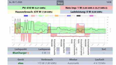

Heute erfolgreich Fahrzeug Vorrang im Nur PV Modus getestet. Wegen wenig Sonne Einschalt- und Ausschaltschwelle des Autos entsprechend niedrig eingestellt. Habe versucht grob zu kennzeichnen was meinem Verständnis nach passiert ist:
Es geht um die zweite Auto Ladung. Man sieht schön, wie der Ladevorgang nach Erreichen der Mindestlaufzeit des Heizstabs und der Einschaltschwelle des Autos beginnt und der Heizstab abgeschaltet wird. Nach Beenden der Ladung übernimmt wieder der Heizstab.
Prioritätensteuerung "Bei Autoladen ausschalten" funktioniert also jetzt im Nur PV, Min+PV und Sofort Laden Modus!
Zwecks Vollständigkeit die Settings für den obigen Test:
Auto: Einschaltschwelle 200W Überschuss für 100s, Abschaltschwelle 300W Bezug für 100s
Heizstab: Einschaltschwelle 50W Überschuss für 1min, Abschaltschwelle 200W Bezug für 1min, Mindesteinschaltzeit 3min
