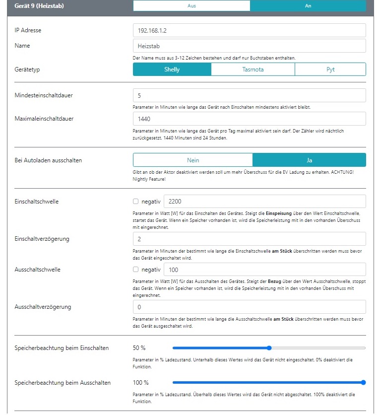

trivialer Vorschlag
pro Smarthomedevice kann ich als neue Ausschaltbedingung eine Parameter "Bei Autoladen ausstellen" mit J/N angeben. Die Formel zur Ausschalten von einem Smarthomedevice währe dann so:
das Smarthome wird ausgeschaltet wenn
(relevanter Bezug(sh) > Ausschaltschwelleschwelle über die gesamte Ausschaltverzögerung und Speichersoc < Ausschaltsoc) oder
(ein Auto lädt und Parameter "Bei Autoladen ausstellen" ist auf J )
Die obigen Bedingungen werden nur geprüft, wenn die Mindestlaufzeit erreicht ist
Das funktioniert bei modus min+pv nur mit der Änderung im Smarthomehandler, da das Auto beim Einstecken immer lädt.
Bei modus Pv müsste der relevante Überschuss (A) so gerechnet werden:
wenn Vorrang Steuerung (unter Speicher-Beachtung)
a) auf Ev Vorrang dann
relevanter Überschuss(A) = aktuelle Einspeisung + min(Speicherladung, max((Speicherladung- Ladeleistung-Reserve),0) ) + aktuelle Leistungsaufnahme (sh)
b) auf Speichervorrang dann
relevanter Überschuss(A) = aktuelle Einspeisung + aktuelle Leistungsaufname (sh)
wobei aktuelle Leistungsaufnahme(sh) die Summe der aktuellen Leistungsaufnahme nur dieser Smarthomedevices (Alle Smarthomedevices mit Parameter "Bei Autoladen ausstellen" auf J) beinhaltet bei denen die Mindestlaufzeit erreicht ist
Dann müsste das Auto mit laden anfangen und die Smarthomedevices aufgrund der neuen Ausschaltbedigung rausfliegen.

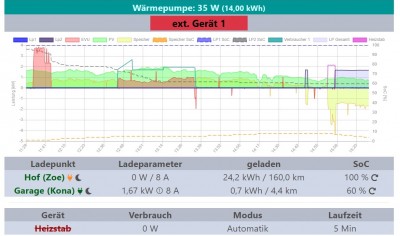

Folgende Funktion habe ich gerade getested und ist im nighly built drin:
Wenn beim Smarthome device bei Autoladen Ausschalten gesetzt ist: Wird das Smarthomedevice bei einer Ladung vom Auto ausgeschaltet (aber erst nach dem Ablauf der Mindesteinschaltdauer) , respektive nicht eingeschaltet.
Wie ihr hier sieht, fliegt der Heizstang (pink) raus (cirka 15:06), weil eine Ladung startet Es hat ein Umfangreiches Log im Gui und in der datei Smarthome.log auf der ramdisk.
Dieses Log wird aktiviert , wenn in der Variable smarthomehandlerloglevel eine 0 geschrieben wird.

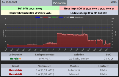

Hallo Oliver,
ich habe den Heizstab mit einem Shelly gesteuert.
Den zweiten Shelly - Heizstab muss ich erst mal testen wenn ich Zeit habe, der soll dann den Rest der vom Auto und vom ersten Heizstab überbleibt noch verbraten.
Leistung und Zeit passt eigentlich, warum heute keine Laufzeit angezeit wird weiß ich nicht, die letzten Tage passte das

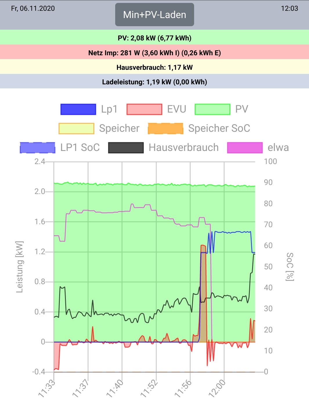

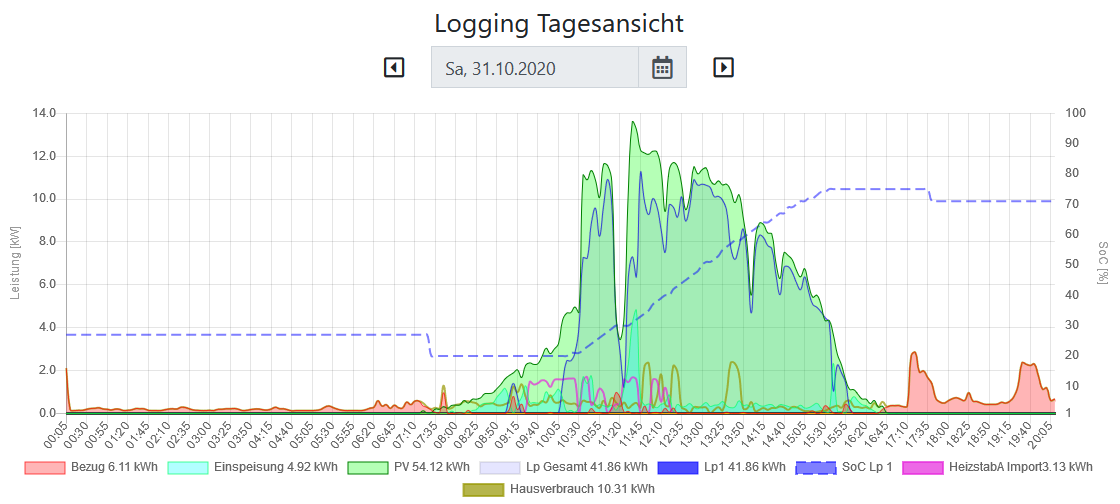

sorry dass ich mich so lange nicht gemeldet habe. Aber heute war genug Sonne und ich habe erfolgreich getestet.
Heizstab unterbricht zugunsten Auto im Min+PV Modus. Im Nur PV Modus hat es (wie du geschrieben hast) die Ladung gar nicht erst gestartet.
Unten der Graph dazu, Smarthome.log schicke ich gleich noch per mail raus.
Wie man sieht schaltet der Heizstab ab, außerdem regeln sowohl Heizstab als auch Auto schön dem Überschuss nach.
Anzeige kWh Heizstab stimmt, Laufzeit steht nach wie vor auf 0min.

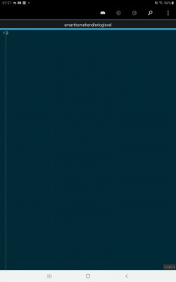

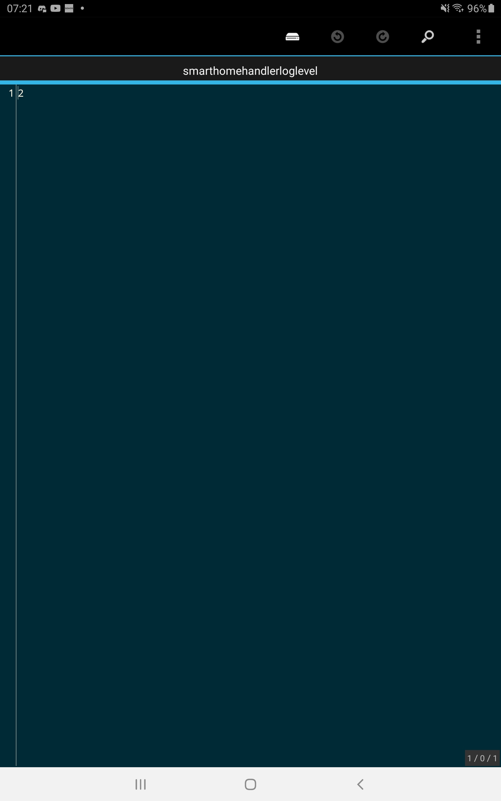

Smarthome:
Damit was im smarthomelog steht bitte mit winscp in die Datei smarthomehandlerloglevel eine 0 schreiben.
Dann sollte im smarthome.log der Wert
Total Watt alle abschaltbarer smarthomedevices:
Berechnet werden. Dieser sollte der aktuellen Leistungsaufnahme bei dir vom Heizstab sein. Ich bin dir dankbar, wenn du den loglevel mal bei laufenden Heizstab an und abstellen kannst (mit der neusten nighlty). Dieser Wert wird dann in der Überschussberechnung beim nur pv modus berücksichtigt.
