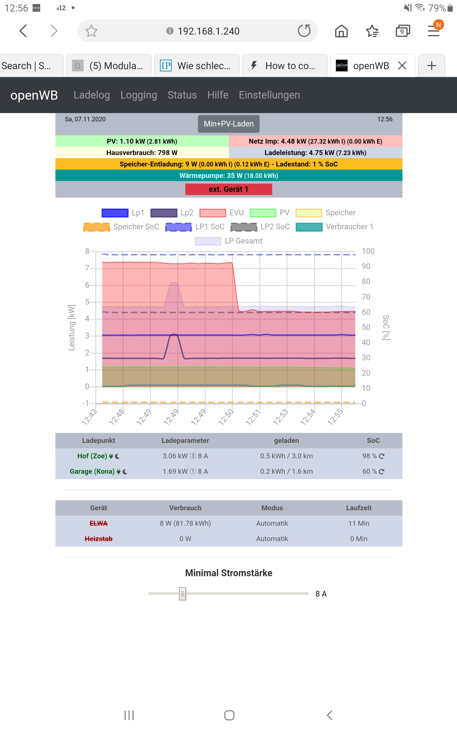

Ich hab noch ein Fehler bezüglich pyt gefunden (also elwa und acthor betroffen).
Bezüglich "Laufzeit steht nach wie vor auf 0min" .
Neu sollte es so Aussehen:
Ich sag Bescheid wenn es in der Nighly drin ist.
