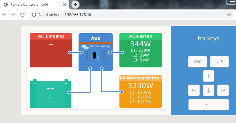

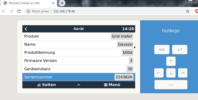

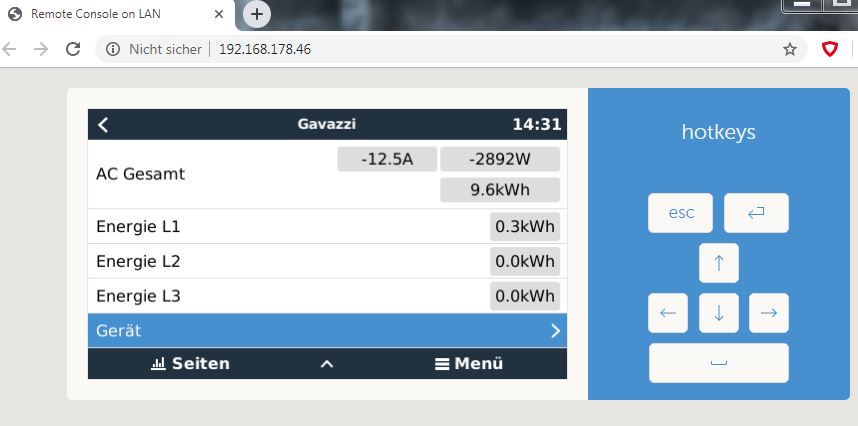

Re: Victron-Integration
Hallo snaptec,
seit heute ist mein ccgx mit dem Carlo Gavazzi Zähler angeschlossen. CCGX hat den Zähler gefunden und misst Bezug / Einspeisung korrekt auf 3 Phasen. Die Modbus ID des Zählers ist 30 (siehe Anhang): Der Gavazzi Zähler zählt die Werte korrekt und stellt sie im CCGX dar: Die Übersicht funktioniert auch korrekt: Damit sollte ein Strom Bezugsmodul möglich sein.
Ich habe Dein bereitgestelltes Modul mit IP des CCGX aufgerufen und die Modbus ID 30 mitgegeben:
Hier das Ergebnis:
pi@ladebox:/var/www/html/openWB $ sudo python victron.py 192.168.178.46 30
