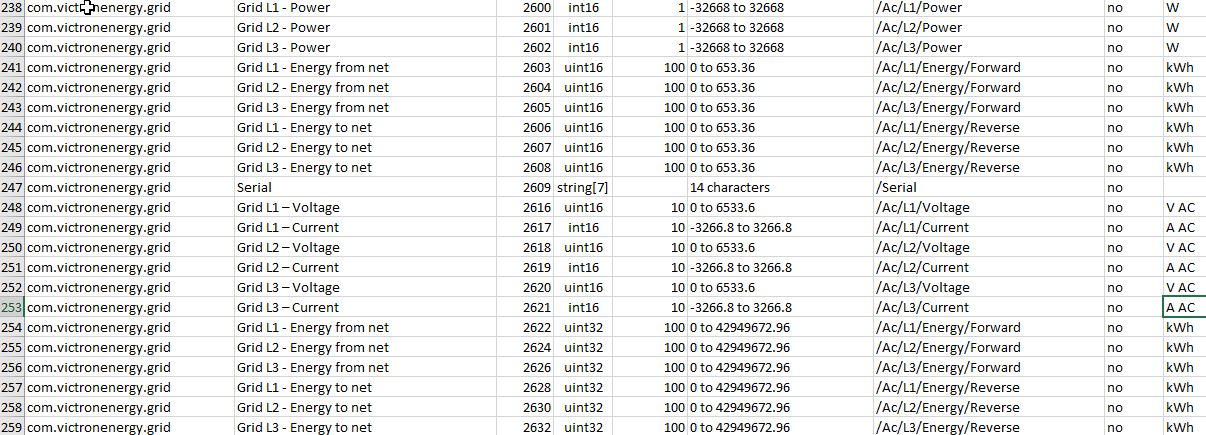

Vielleicht könnten zwei Module in OpenWB programmiert werden:
1.) Strombezugsmessmodul (EVU-Übergabepunkt) "Victron":
IP-Adresse: IP-Adresse des verwendeten Color Control GX
Adresse: zB. Summe aus 2617, 2619, 2621

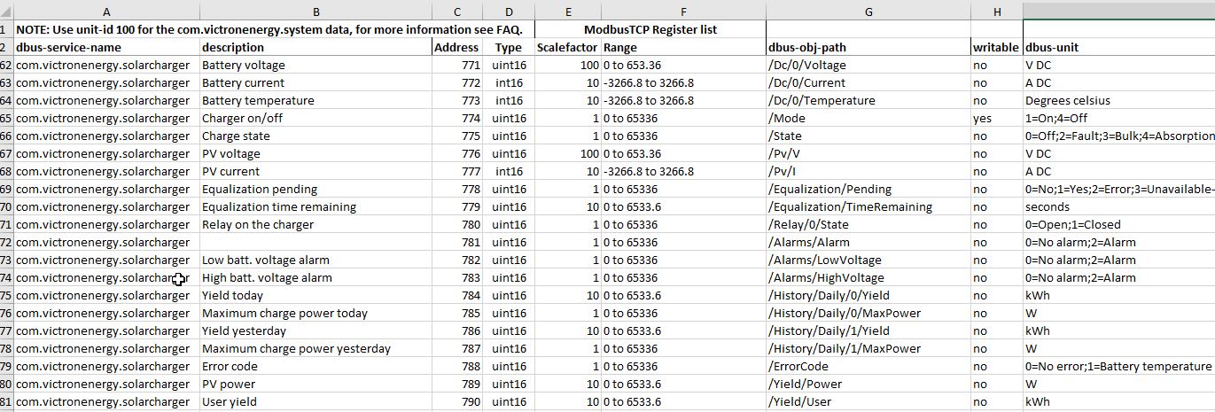

2.) PV-Modul "Victron - MPPT Solarcharger":
Adresse: zB. 777 (PV-Current)

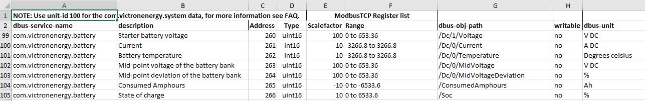

Ein "Speichermodul Victron" würde die Victron-Integration perfektionieren:
Adresse: 266 (SOC)
LG Michael

Gibt es auch einen Wert der 2600,2601,2602 direkt summiert?
Ansonsten würde ich die 3 nehmen und Addieren.
2617,2619 & 2621 werden eingelesen für die Hausanschlussüberwachung / Lastmanagement.
Ich gehe davon aus das der Zähler direkt nach dem EVU Zähler sitzt, richtig?
zu2.
777 summiert schon alle vorhandenen PV Werte?
Auch wenn es mehrere MPPT bzw. AC Inverter sind?
zu3 (speicher).
SoC ist super und viel wichtiger ist dann noch reg 261 * 263 oder gibt es einen Wert der die Lade-/Entladeleistung in Watt zurück gibt?
