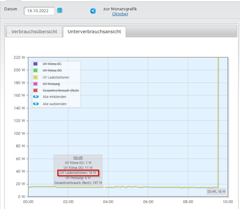

Der Thread ist zwar schon etwas älter aber das gleiche Thema beschäftigt mich aktuell auch.
Ich habe Unterverbrauchszähler vor meinen Ladestationen. Leider stimmen die 3-4 Watt nicht (mehr).
Bis vor ca. 2 Monaten war bei mir nur eine OpenWB S2 Custom in Betrieb - Verbrauch: 7-8 Watt.
Danach wurde die zweite installiert - Aktueller Gesamtverbrauch im Standby: 15-16 Watt.
Ich finde das schon erheblich! Vor Allem ist die Zweite OpenWB nur ein Ladepunkt und muss eigentlich nichts logen etc, verbraucht jedoch genau so viel wie die Erste.
Ich habe z.B. noch einen weiteren Rapsi, der sekündlich Daten meiner PV-Anlage logt - dieser verbraucht wirklich nur 3 Watt.

Fast alle Verbrauchszähler sind für Messungen niedrigster Leistungsbereiche ungeeignet. Ein SDM120 z.B. zeigt unter 5W deshalb 0 an.And! hat geschrieben: Mi Okt 19, 2022 11:50 am Ich habe Unterverbrauchszähler vor meinen Ladestationen. Leider stimmen die 3-4 Watt nicht (mehr).
Verwende bitte ein echtes (und für niedrige Leistungen geeignetes) Leistungsmessgerät und wiederhole die Messungen. Poste dann die Ergebnisse unter Angabe des Gerätes.
Wenn es nicht geprüft und nicht geeicht ist, kann eine Vergleichsmessung zu einem einzelnen RPi gleichen Typs und mit ähnlicher Softwareauslastung zielführend sein.
Des Weiteren ist es ein Unterschied, ob Display on oder off ist. => bitte mit angeben
