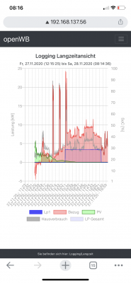

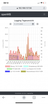

Die PV-Produktion kennt die openWB, denn sie wird im Graphen und in der Langzeitansicht dargestellt.
Abweichend ist auch die Einspeisungs-Darstellung, in der Tagesansicht als „grüner“ Ausschlag oberhalb der x-Achse, in der Langzeitansicht unterhalb der x-Achse als negativer Bezug in „rot“.

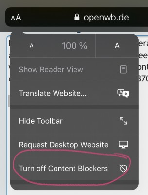

Habs bei mir (hab auch solarlog) gerade mal ausprobiert, aber ich bekomme auch nur eine leere Seite. Allerdings wenn ich im Safari (iPhone) den ContentBlocker ausschalte, dann ist die Zahl da. Bei mir 6802870
Viellicht irgendwas neues, was sich Apple mit iOS14 ausgedacht hat. 🙄
