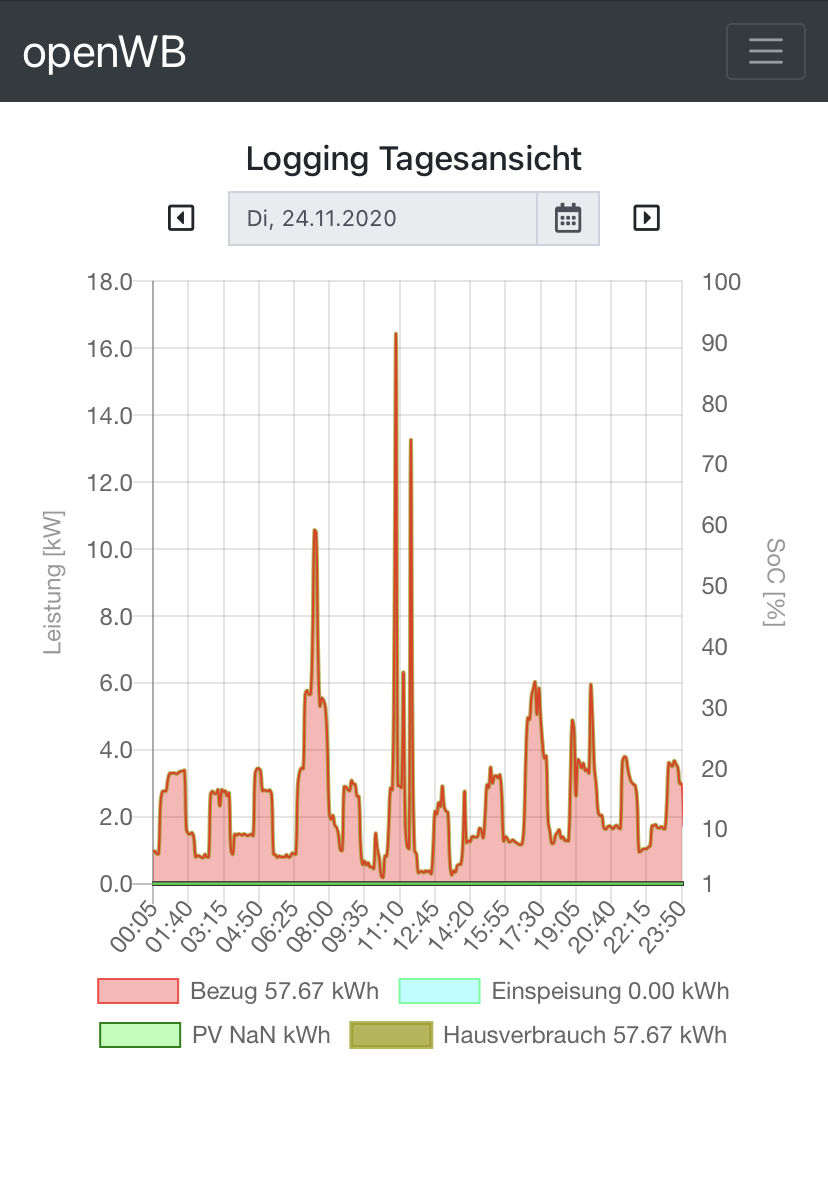

Hallo werte Foristen,
wir haben folgende Konstellation:
openWB series 2 mit aktueller Nightly
EVU- und PV-Modul: SolarLog

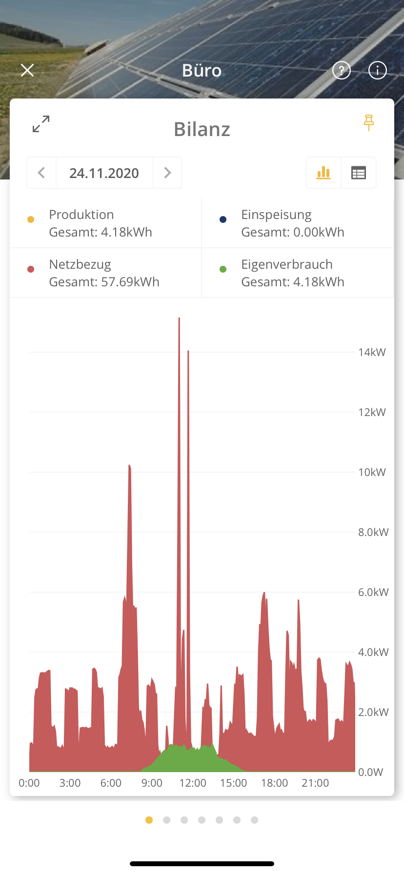

In der Logging-Ansicht wird der Eigenverbrauch/PV Produktion nicht berücksichtigt. Bezug und Einspeisung passen zu den Daten des SolarLog, aber im Hausverbrauch ist der Eigenverbrauch nicht mitgerechnet. Für PV weist die Tagesansicht NaN kWh aus.
In der Graph-Anzeige wird die PV-Leistung angezeigt.
Woran kann diese Darstellung in der Logging-Ansicht liegen?
Gruß, Bernhard

Dann kommt:
The requested URL /openWB/web/openWB/ramdisk/pvkwh was not found on this server.
Apache/2.4.25 (Raspbian) Server at 192.168.137.56 Port 80
Bei Auswahl der "Langzeitansicht" wird die PV-Produktion mit dargestellt.
