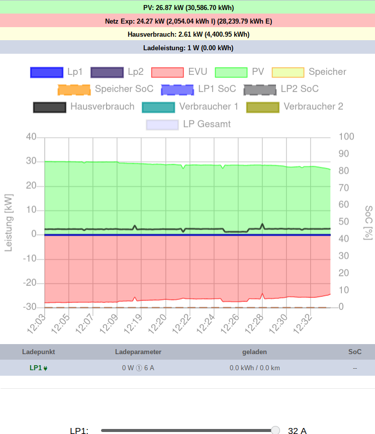

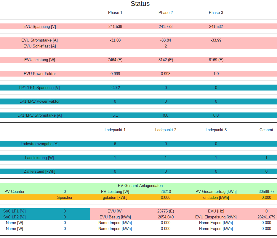

Ich habe ein ähnlich, eventuell das gleiche Problem. Im Anhang Screenshots von der Startseite und der Statusseite. Die OpenWB habe ich gerade erst heute morgen angeschlossen, insofern ist natürlich eine Konfigurationsproblem erstmal denkbar, wenn ich aber nicht der einzige bin steckt vielleicht auch was anderes hinter...
Heute morgen nach der erstmaligen Inbetriebnahme hat die Startseite der OpenWB nur 927W Ladeleistung angezeigt. Das änderte sich weder im Lademodus PV noch Sofort-Laden. Laut meiner Hochrechnung aus der Anzeige vom Ioniq Display (25% SoC, verbleibende Ladezeit ~22h) kam das auch ungefähr hin. Nachdem ich diesen Thread gefunden habe ist mir dann aufgefallen, dass ich im Ioniq selbst in den EV-Einstellungen den Ladestrom reduziert hatte. Das habe ich dann auf Maximum gestellt und die zu erwartende Ladezeit sprang im Ioniq auf 6h50m runter. Die Anzeige von 927W in der OpenWB blieb aber wie festgenagelt stehen. Auch das Stoppen und Starten der Ladung brachte nichts. Selbst wenn ich das Kabel vom Ioniq abgesteckt habe blieben die 927W stehen.
Nun, ich habe heute morgen einiges konfiguriert, zum Beispiel die Daten der PV hinzugefügt und wer weiß, ich habe einfach mal rebootet, das soll ja manchmal Probleme beheben. Jetzt steht auch bei mir "Ladeleistung: 1W" auf der Startseite. Laden tut er jetzt unabhängig von allem was ich tue aber offenbar mit irgendwas in der Gegend von 1kW.
Ich habe dann scherzeshalber nochmal versucht im Ioniq den Ladestrom wieder zu reduzieren. Das reduziert auch den Ladestrom nochmal erheblich. Dann wieder zurückgestellt auf Maximum und er läd wieder mit ganz grob geschätzt 1kW.
Ich habe festgestellt, dass zur Auslieferung meine openWB auf Version 1.8Beta lief. Eigentlich auch interessant, das Gerät mit Beta auszuliefern. Ich habe dann auf 1.9 stable geupdated (keine Änderung) und dann auch noch 1.9.Nightly probiert, hat aber auch nichts geändert. Ich habe auch ein Debug-Log per Supportmenü geschickt, leider habe ich dort auch festgestellt, dass man da nur 500 Zeichen eingeben kann, aber es gibt ja noch das Forum :-).

ja sieht ähnlich aus. nur so wie es aussieht, bekommst du aber zumindest LP1 im Graph etwas angezeigt.
