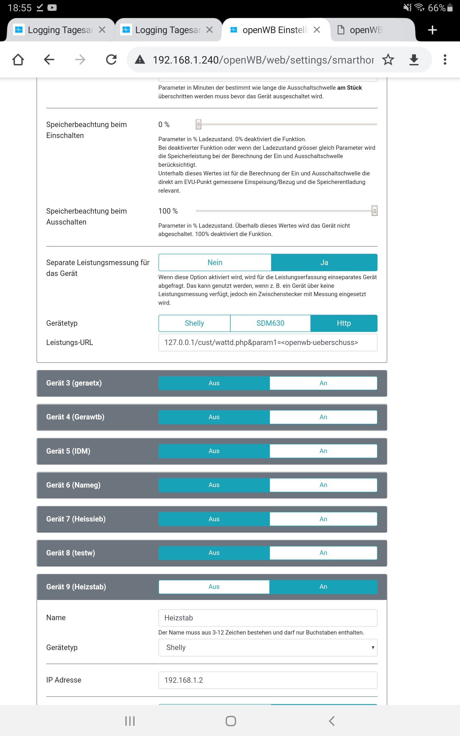

Nun steuere ich das wie folgt im Smarthome 2.0 :
Wenn mehr wie 4000 Watt Überschuss anliegt, schaltet Openwb die Wp in Sg Ready modus 3.
Dann wird durch die Wp ein zusätzlicher Pufferspeicher von 400 Liter auf 50 Grad aufgeheizt. (10 Grad unterschied sind cirka 4500 Watt in Wärme).
Ebenso wird das Warmwasser auf 50 Grad aufgeheizt.
Nun habe ich den Heizstab so definiert:
Wenn meine Speicherbatterie zu 80 % geladen ist und 2000 Watt überschuss anliegt, wird zusätzlich der Heizstab angeschaltet. Dieser ist von der manuellen Temperaturregler so eingestellt, das das Warmwasser auf 60 Grad aufgeheizt wird.
So speichere ich weiter 4500 Watt Wärme und habe auch einen Legionellenschutz.

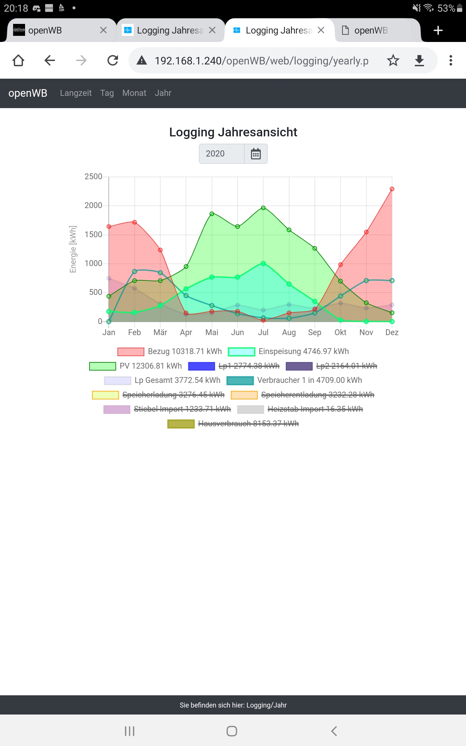

Für mich ist die Laufzeit nicht so intressant, ich möchte vorallem wissen wie Hoch mein Jahresverbrauch ist.
Hier siehst du meine 2020 Verbrauch. Hier ist meine Wp noch unter Verbraucher 1 (start ab 1.2.2020)

Du könntest nun über eine separate Leistungsmessung für die Wp mit einem http Aufruf z.b. deinen Mqtt Broker abfragen oder auf deinem anderen Raspi die aktuellen Leisrung zur Verfügung stellen.
