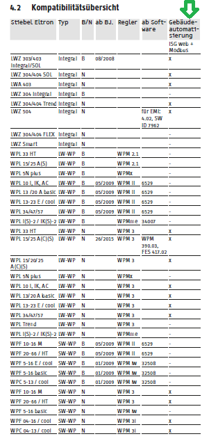

Hallo Leute,
Mit Smarthome 2.0 können nun Stiebel Wärmepumpen mit ISG Web und SG Ready Eingang mittels Modbus angesteuert werden (ohne dass es irgendwelche custom Scripts braucht).
Darunter fallen Wärmepumpen wie
WPL 15 / 20 / 25 . Die möglichen WP sind hier rechts aussen aufgeführt. Die Stiebel Steuerung ist relativ einfach, es wird nur der Wärmepumpe signalisiert in einen höheren SG Ready Modus (Betriebszustand 3) zu schalten. Dann nimmt die Wärmepumpe ein andere Temperaturvorgabe (z.b. 50 Grad Warmwasser, normal 45 Grad) und heizt los.

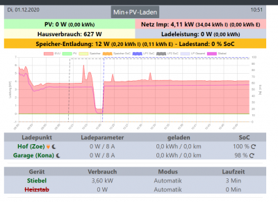

In der Wärmenpumpensteuerung sieht es dann so aus: (Unter Energiemanagement)

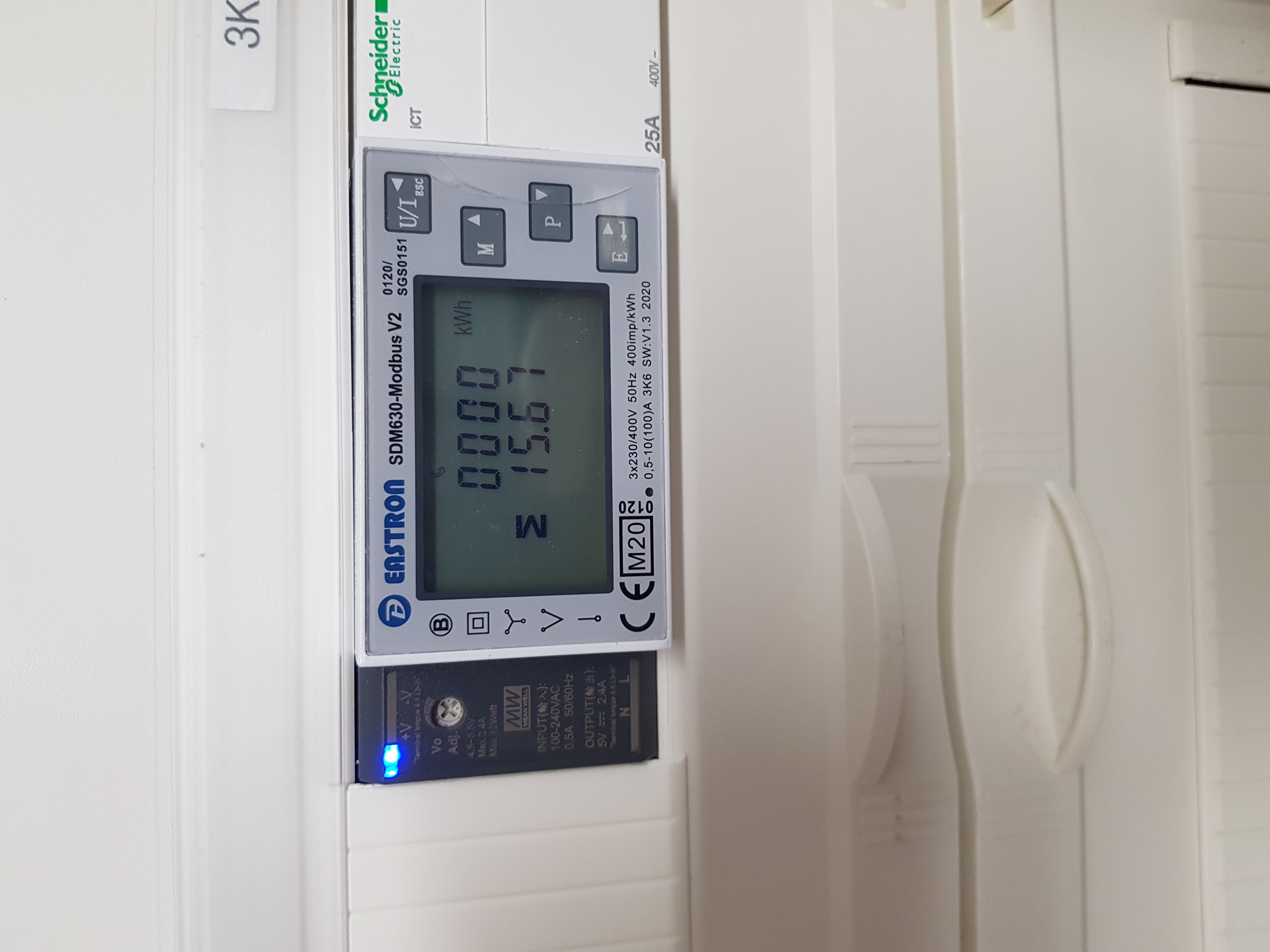

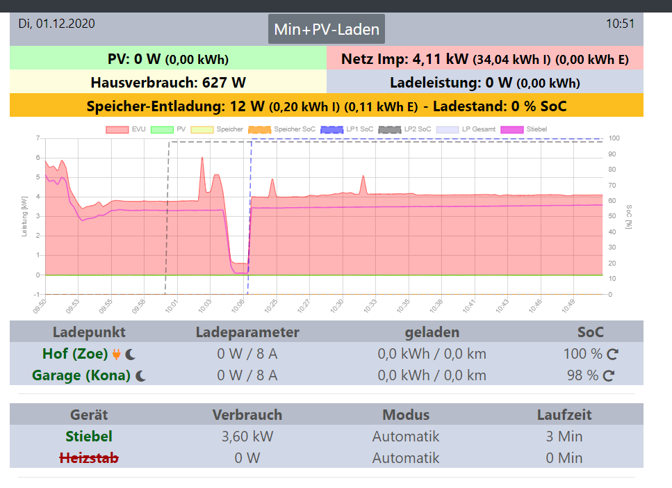

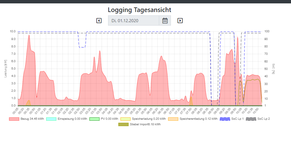

Meine Stiebel (WPL20A) liefert die aktuelle Leistungsaufnahme nicht. Es wird einmal täglich die Leistungsaufnahme für den ganzen Tag gerechnet.

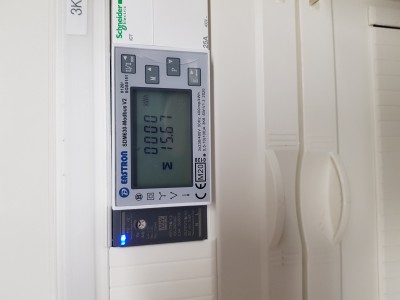

Deshalb habe ich mir einen separaten SDM630 Zähler einbauen lassen, der nur den Verbrauch der Wärmepumpe misst.
(siehe pinke Kurve Stiebel)

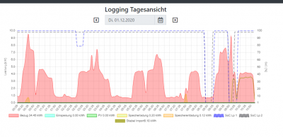

In der Tagessicht wird die Leistung pro Stunde (unter Stiebel Import 6.18kwh) korrekt angezeigt.

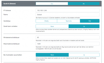

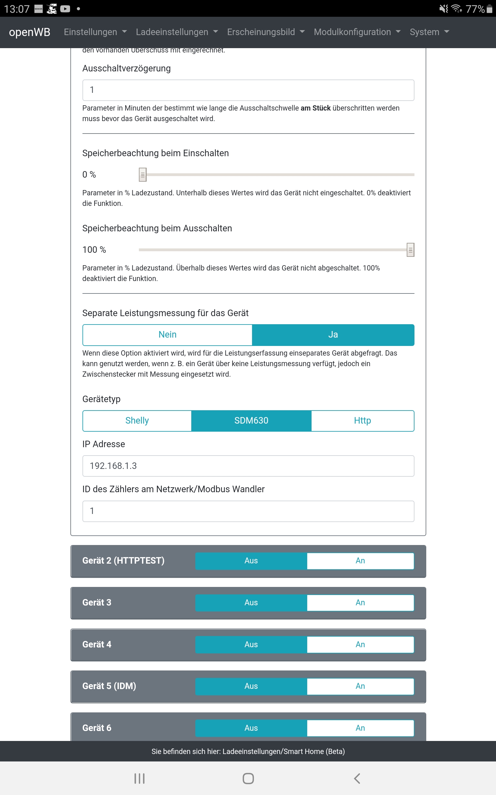

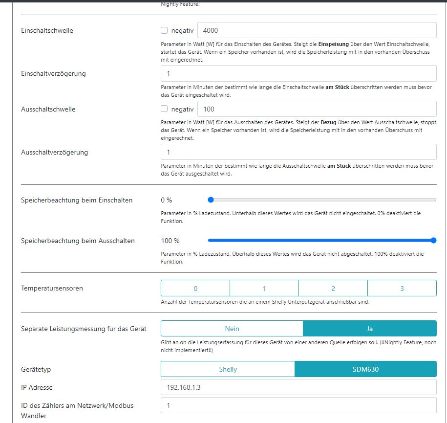

Die Parametrisierung in Smarthome 2.0 ist wie folgt:
und Separate Leistungsmessung auf Ja, SDM630 , Ip Adresse und Zähler ID von SDM630 angeben.

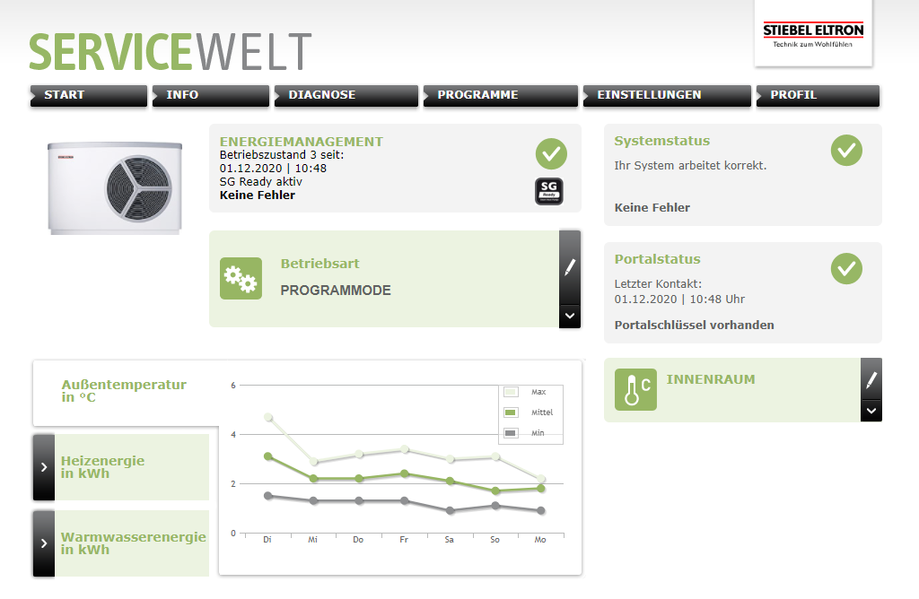

Um 10:52 war die WP im SG Ready Betriebsmodus 3 und wollte den Puffer auf 50 Grad hochheozen...
Name muss fix Stiebel sein, Type pyt Gerät kann schalten auf Jaund Separate Leistungsmessung auf Ja, SDM630 , Ip Adresse und Zähler ID von SDM630 angeben.

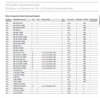

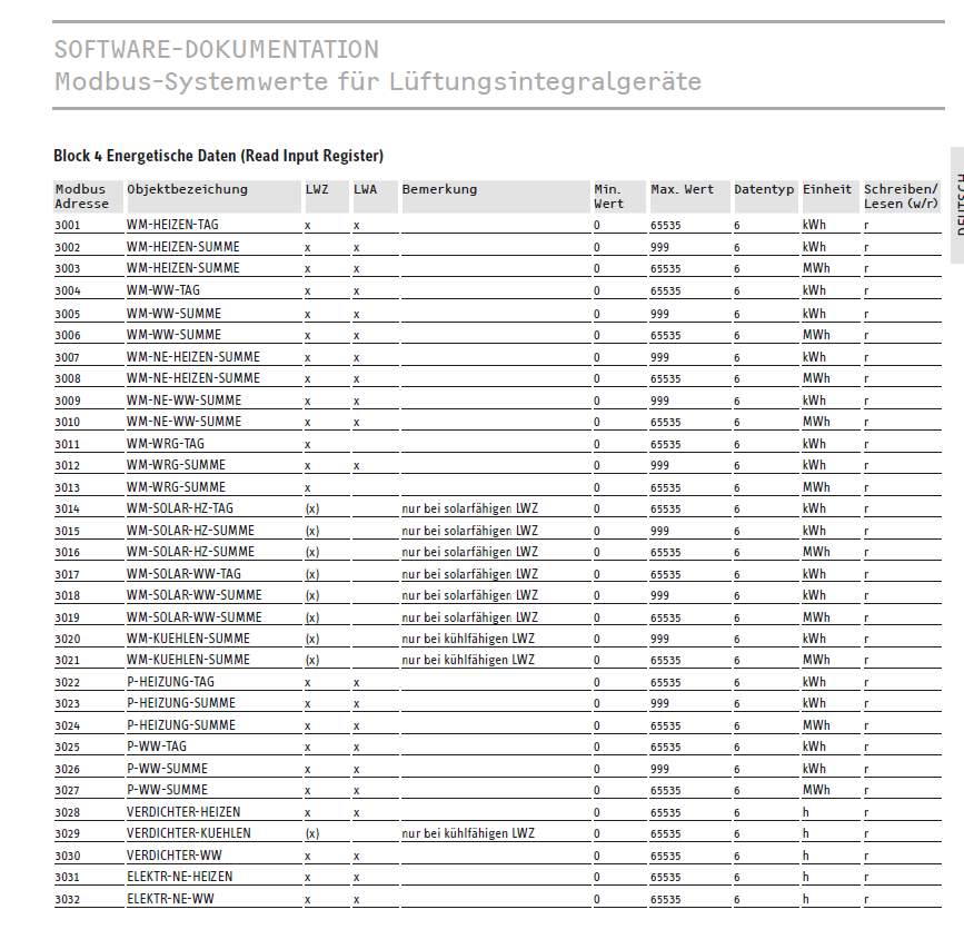

Ich habe mit meiner Stiebel WP den Versuch unternommen, die Leistungsaufnahme via Modbus auszulesen. Dummerweise liefert Stiebel keine aktuelle Leistung (in Watt) sondern nur Tages und Summenzähler in Kilowatt pro Stunde. Diese sind nicht gemessen, sondern gerechnet (durch Stiebel selber).
Diese Zähler werden nur einmal am Tag geupdated. Ich habe die Modbusbeschreibung angeschaut für dein WP ist es m.E. genauso (nur Werte in ...H). Deshalb liefert die OpenWb Implementierung von Stiebel ohne Zusatzzähler immer 0 Watt aktuelle Leistungsaufnahme zurück.
Ich habe als Zwischenlösung dann mal von Hand aufgrund dem Betriebsstatus die aktuelle Leistung gerechnet, das war dann aber nur eine Schätzung. Heute morgen hat mir mein Elektriker in einer Stunde den SDM630 verbaut. Diesen (plus den nötigen Netzadatper) gibt es im Shop und wird von OpenWb direkt ausgelesen. Gruss Oliver

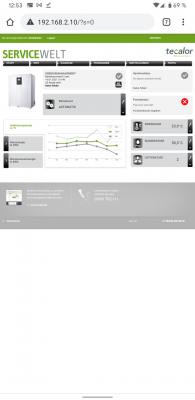

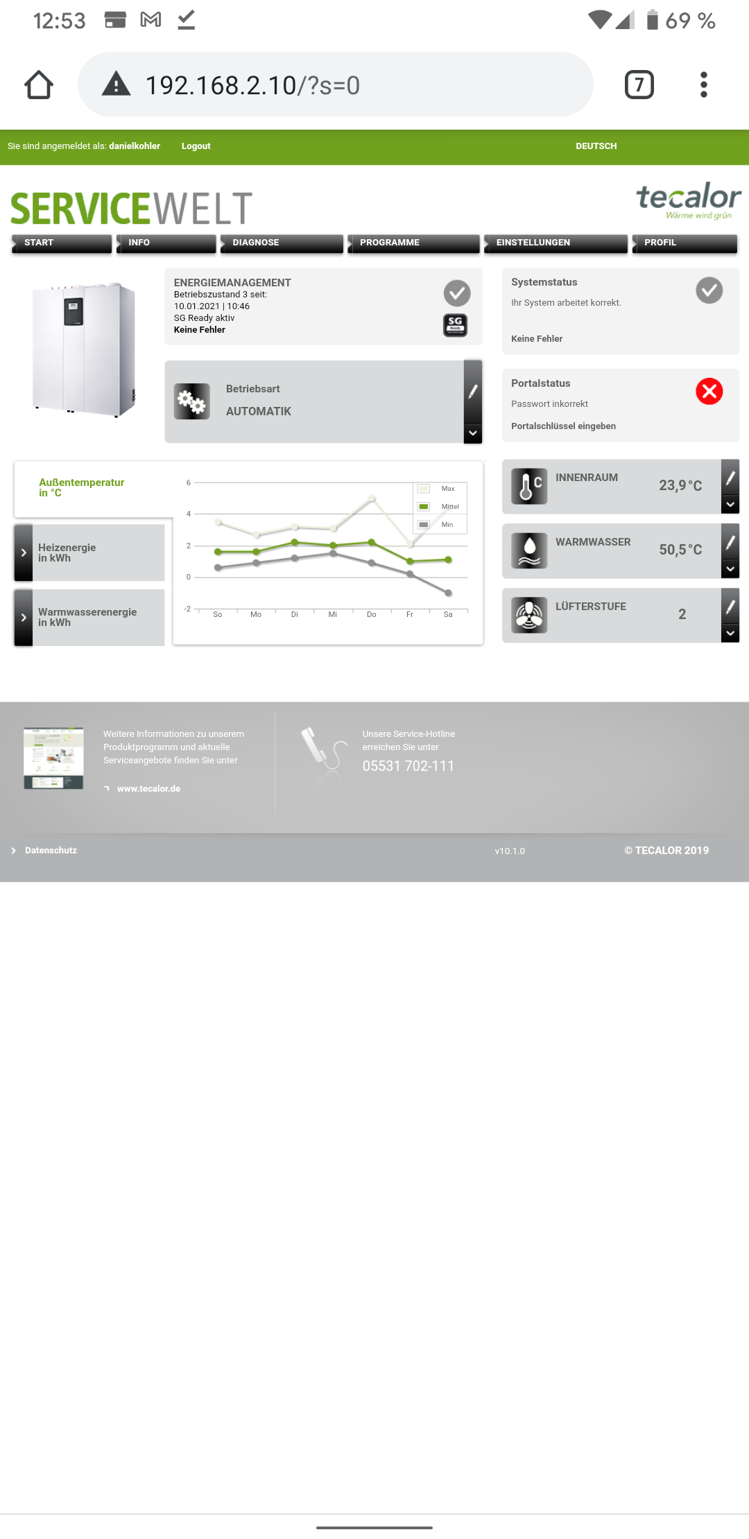

Sieht das bei tecalor von der servicewelt genau gleich aus ?.Hast du hier mal einen Printscreen ?
In der Modbus beschreibung (siehe oben) steht kein Wort von tecalor , deshalb wunders mich das es so geht.

Die Servicewelt sieht bis auf das Tecalor Logo gleich aus. Auch das ISG ist das selbe. Die Modbus Beschreibung auf der Tecalor Website ist auch 1:1 die selbe wie die Stiebel Beschreibung. Wie gesagt, die Geräte sind baugleich
