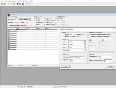

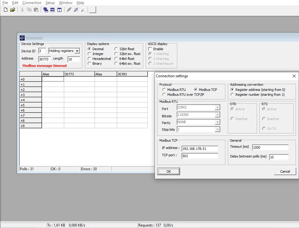

es scheint doch nicht zu funktionieren.
Es Einspeisung und Netzbezug wird korrekt angezeigt.
PV Leistung aber nicht. :(
Vermute das liegt immer noch am WR. :!:
Habe den Modbus Simulator versucht. Es scheint keine Antwort vom WR zu kommen. Siehe Screenshot

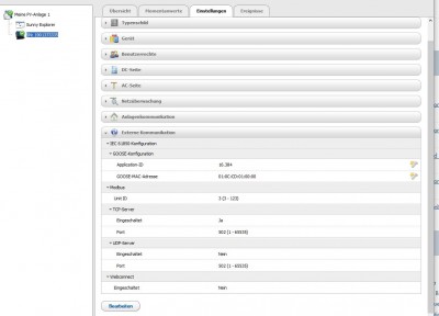

- Modbus TCP ist aktiviert über sunny explorer, es wird auch im sunny portal angezeigt
Hat noch jemand eine Idee? :?:
Kann es dran liegen dass der WR am Switch hängt der dann über einem Fritz-Repeater ins Wlan kommt?
Muss ich noch den 502 Port irgendwo aufmachen?

:oops: Habe die ganze Zeit mit der IP des SMH für den WR gearbeitet. :oops:

Ja und das machst du mit der Software sunny Explorer.
Installieren und als installateur anmelden
Das Standard pw wird dir bei Installation gezeigt
Dann die IP des smh eingeben, die findest in deinem Router in der Liste der verbundenen Geräte
Dann im sunny explorer auf den wr und dort Einstellungen modbus TCP auf ja stellen
Dann in der open wb unter Module _ pv die IP des tripower eingeben. Die IP des tripower findest glaub ich auch im sunny Explorer. Den hatte ich im Router nicht gefunden.

Achtung, nicht alle WR haben ein interface das sich über die IP aufrufen lässt! Mein tripower z. B. nicht. Da muss man über den smh gehen :)

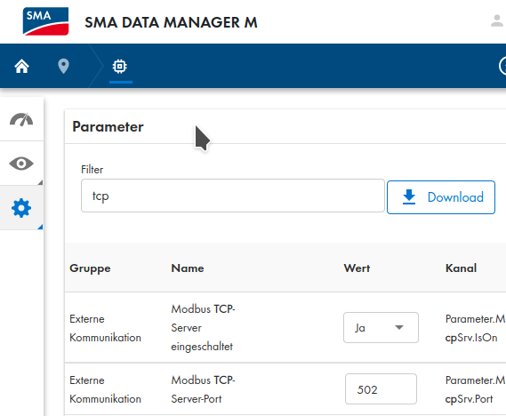

So als Referenz für weitere Leute die das googeln... Soweit ich es verstanden habe wird das "sunny portal" von SMA langsam durch "ennexOS" ersetzt und die haben damit schonmal mit den Anlagen angefangen, die einen "Data Manager" haben. Bei mir ging das dann so:
1. Im Data Manager einloggen
2. Oben auf "Gerät wählen" und den Wechselrichter auswählen
3. Links auf das Zahnrad und dann Parameter
4. Such nach "tcp" (oder Modbus, oder...)
5. Da dann den passenden Wert auf "ja":
Fand ich auch etwas versteckt, ist aber auffindbar.
