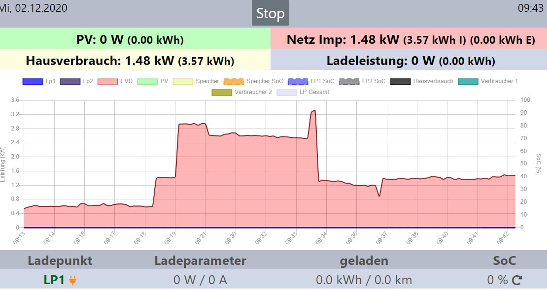

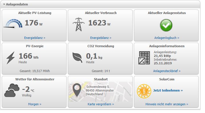

mit folgenden Einstellungen bekommt meine neue openwb Series 2 keine korrekten Daten (s. Screenshots)
Sunny Home Manager 2.0
Sunny Tripower 20000TL-30
In der open WB habe ich eingestellt:
- EVU: SMA Home Manager -> none
- PV Modul: SMA ModbusTCP WR --> passende statische IP
Modbus Server habe ich über Sunny Explorer aktiviert - wird aber im Portal noch als inaktiv angezeigt - das ist lt. SMA egal und kann Tage dauern bis es angezeigt wird
Ich kann aber nicht über die IP über den Browser auf den WR zugreifen - das ist komisch aber lt. SMA egal
Jemand eine Idee was ich falsch mache?

Ja, glaube der hm wird erkannt bin aber nicht sicher. Aber woher sollte die openwb sonst den Netzbezug kennen?Becker hat geschrieben: Mi Dez 02, 2020 9:45 amDein WR hat keinen Webserver, per IP kannst du nicht auf den WR zugreifen, nur der Sunny Explorer oder wenn aktiviert Modbus!AndiBu hat geschrieben: Mi Dez 02, 2020 8:44 am

Also das sollte passen oder?

Ja, HM sieht laut Screenshot gut aus. Nur der Wechselrichter nicht.

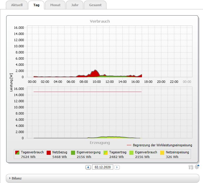

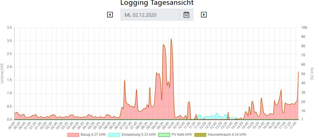

ich habe den Eindruck dass es heute dann doch funktioniert hat.
Inzwischen ist der Parameter Modbus TCP im Sunnyportal auch auf Ja.
Die Bilanz des schneereichen Tages sieht auch plausibel aus (siehe Anhang)!
Vielleicht sind alle Problemchen gelößt
Ich habe eigentlich heute Nichts geändert außer dass ich beim SMA support angerufen habe - die meinten es liegt an der WB
Danke für die vielen Tipps!
Andreas
