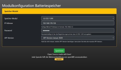

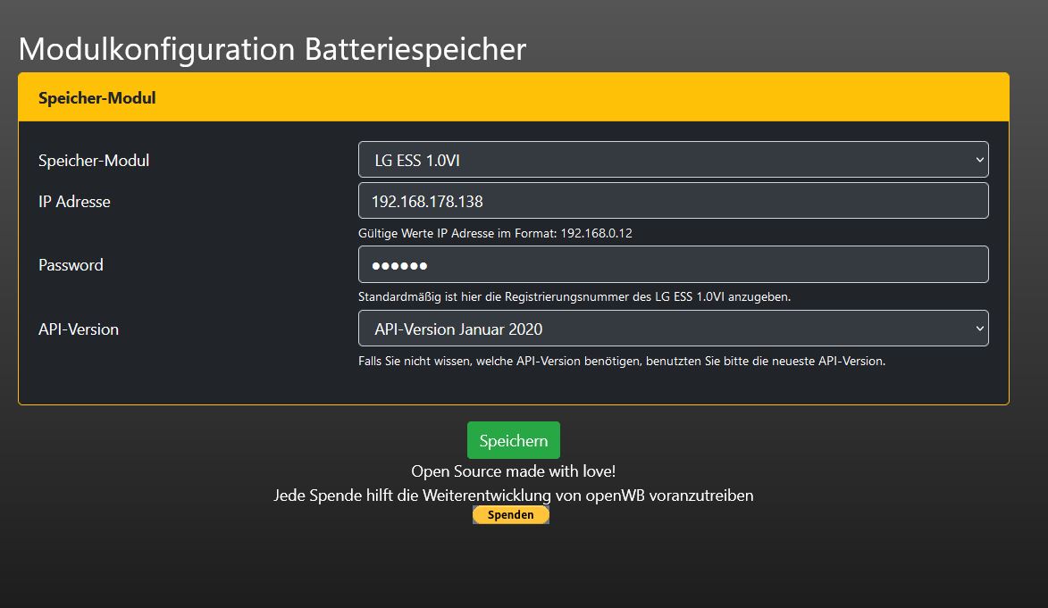

Moin, ich habe meine PV Anlage Solaredge mit LG Resu10h an die Wallbox angeschlossen bekommen. Das einzige was nicht funktioniert ist die Verbindung mit dem LG Speicher. Hat jemand eine Idee was ich falsch mach? Ich habe die IP vom Speicher verwendet. Habe aber auch schon die vom WR eingegeben. Leider immer ohne Erfolg. Danke für eure Hilfe.

Re: Neuinstallation Solaredge SE5000H mit LG Resu 10H
LG ESS hat nichts mit einem LG Resu zu tun.
als Speichermodul solaredge verwenden!
