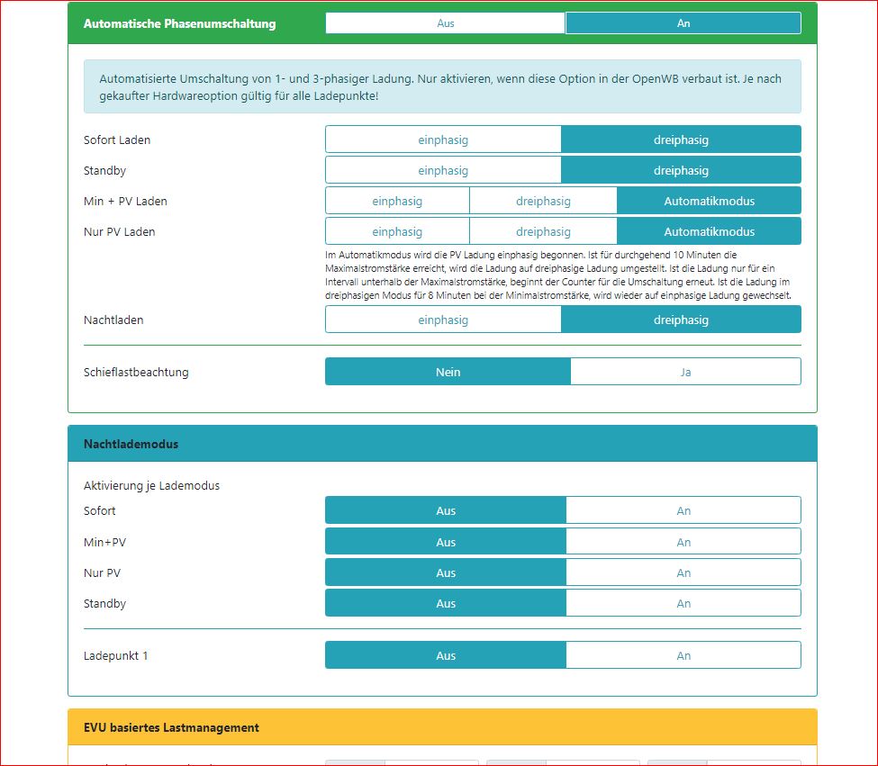

Re: NUR PV
Hallo
das heißt der Mini SE kann verträgt die automatische Umschaltung 1/3 phasige Ladung?
Gruß und frohe Weihnachten
wynton
wynton
- Beiträge: 10377
- Has thanked: 196 times
- Been thanked: 461 times
Re: NUR PV
Ja.Wynton hat geschrieben: Do Dez 24, 2020 8:27 am Hallo
wynton
