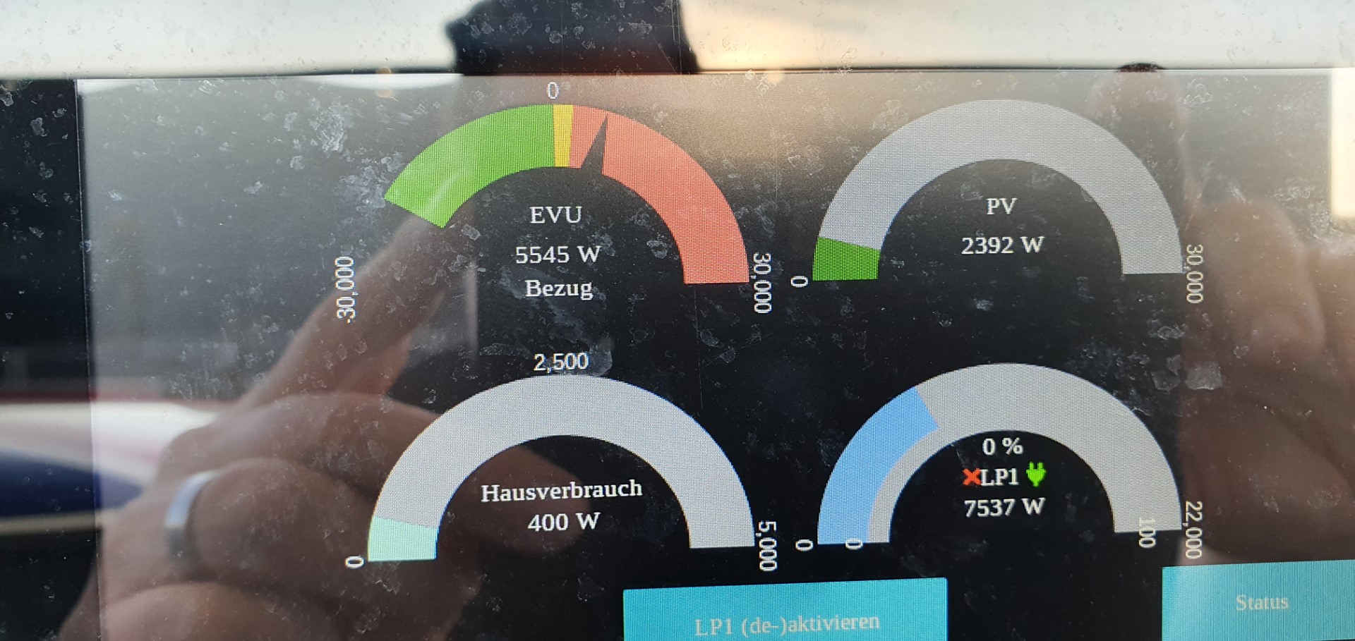

Ich habe das Problem , dass bei " Nur PV" laden, Zusätzlich Strom aus dem Netz gezogen wird.
Woran könnte das liegen?
Ich fine de in den "Einstellungn für PV und MI+P-Laden" nichts Passendes.
Warum wird nicht einfach runtergeregelt?

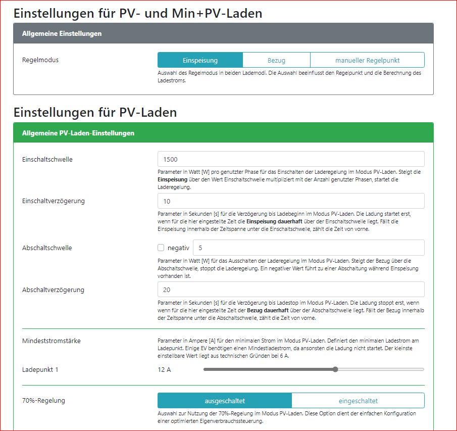

es wird ja nicht jede Sekunde geprüft, ob genug Strom vom Dach kommt; daher kann es auch mal zu Bezug aus dem Stromnetzt kommen.
Aber du kannst in den Ladeeinstellungen bei "PV + Min+PV" einstellen in welchem zeitlichen Abstand die Prüfung erfolgt und wie viel Strom aus dem Stromnetz zulässig ist. Damit wird unterbunden, dass bei diffusem Wetter immer wieder in kurzen Abständen das Laden beginnt und endet.

Unter Einstellungen -> System -> Support einen Fehlerbericht senden wenn das Problem aktuell besteht.Warum wird nicht einfach runtergeregelt?
Dann können wir was dazu sagen.

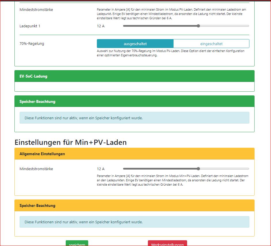

Hast du deinen Mini 3-phasig angeschlossen?Darkmo hat geschrieben: Mi Dez 09, 2020 12:35 pm Woran könnte das liegen?
Wenn ja - dann ist es bei der eingestellten Mindeststromstärke von 12A doch nachvollziehbar...??
Warum stellst du das Minimum nicht auf 6A?

Re: NUR PV
Die 12A werden soweit nur für die Zoe benötigt.
Wenn du keine Zoe hast kann es runtergestellt werden.

Die Frage war: "Ist der Mini 3-phasig angeschlossen"?
Wenn du im Winter nur PV-Laden möchtest, dann wirst du wahrscheinlich auf 1-phasiges Laden umstellen müssen (außer, du hast eine riesige PV-Anlage auf dem Dach...??).

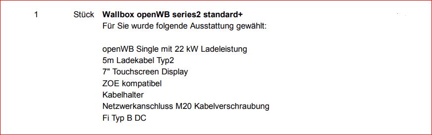

Hoffentlich habe ich kein Hardwareproblem.openWBSupport hat geschrieben: Do Dez 10, 2020 8:45 am Die 12A werden soweit nur für die Zoe benötigt.
Bei der Bestellung hatte ich angegeben, dass Die OWB auch für einen Zoe kompatibel sein soll.
So steht es auf der Rechnung:
ciao Markus

Re: NUR PV
Dann wird die Umschaltung per Kabelbrücke deaktiviert sein.
Am besten ein Bild des Innenlebens + Seriennummer an support@openwb.de
Dann prüfen wir das.
