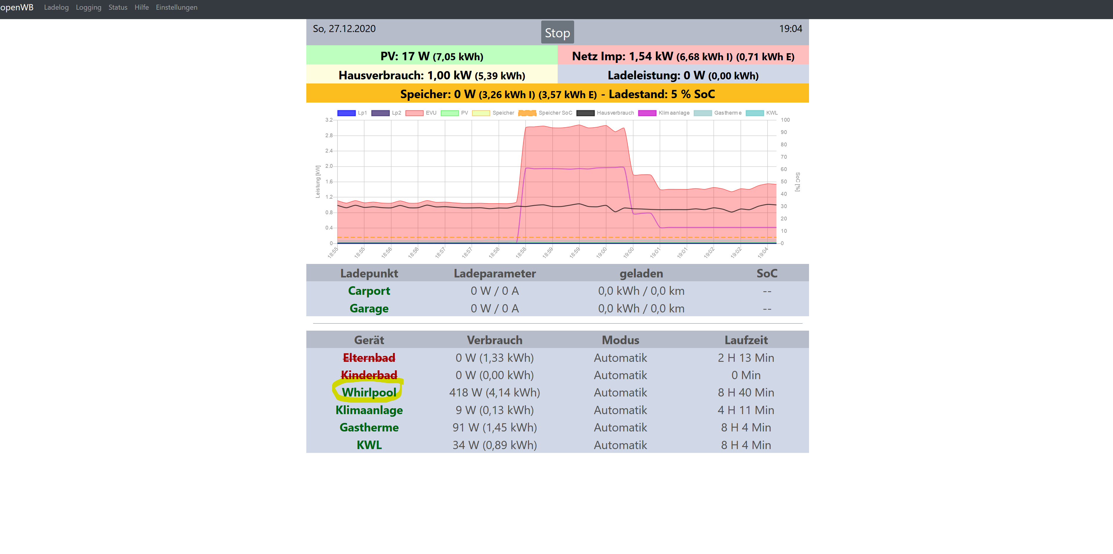

Re: Smarthome 2.0 Erweiterungen (HTTP Devices, neue Farben, monthly Charts)
Hallo Oliver ,
mir ist heute aufgefallen das die owb das Smarthome Devide in der Legende verschluckt hat ...
Im Graphen wird er zwar angezeigt aber in der Legende isser weg
Das zur Info .
Siehe Bild
Das zur Info .
Siehe Bild
Das ist auf einem Pc angezeigt ?
): viewtopic.php?f=14&t=5923
Ja ist es

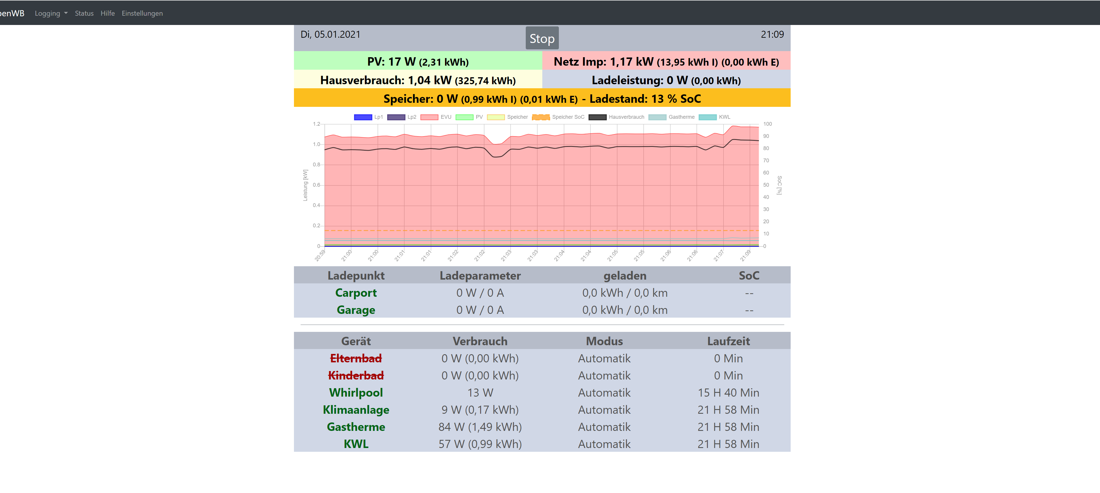

Hallo Oliver ,
seit dem ich Heute auf die neuste Nighty ubgedatet habe geht die SDM630 Auslesung bei dem Smarhomedevice 3 nicht mehr .
Ich Log steht .
2021-01-05 19:40:03: Device shelly3Whirlpool Fehlermeldung: name 'pyname' is not defined
2021-01-05 19:40:12: Device shelly3Whirlpool Fehlermeldung: name 'pyname' is not defined
2021-01-05 19:40:21: Device shelly3Whirlpool Fehlermeldung: name 'pyname' is not defined
2021-01-05 19:40:31: Device shelly3Whirlpool Fehlermeldung: name 'pyname' is not defined
2021-01-05 19:40:40: Device shelly3Whirlpool Fehlermeldung: name 'pyname' is not defined
D.h device wird mit shelly geschaltet u d mit sdm630 gemessen ?
Kannst du mal die ganze Parametrisierung von diesem Device zeigen ?
Und setzt bitte mal den smarthomeloglevel auf 0

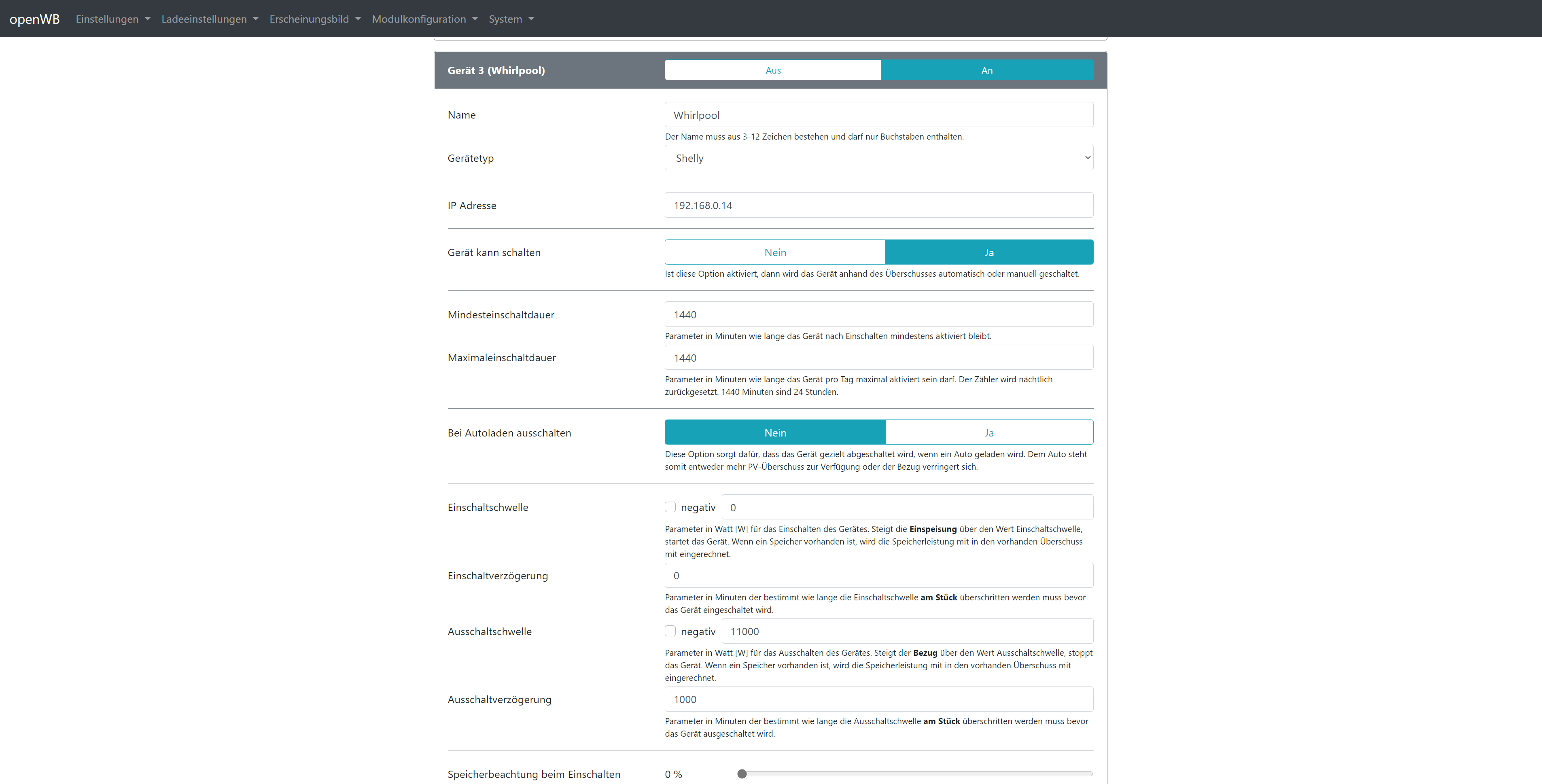

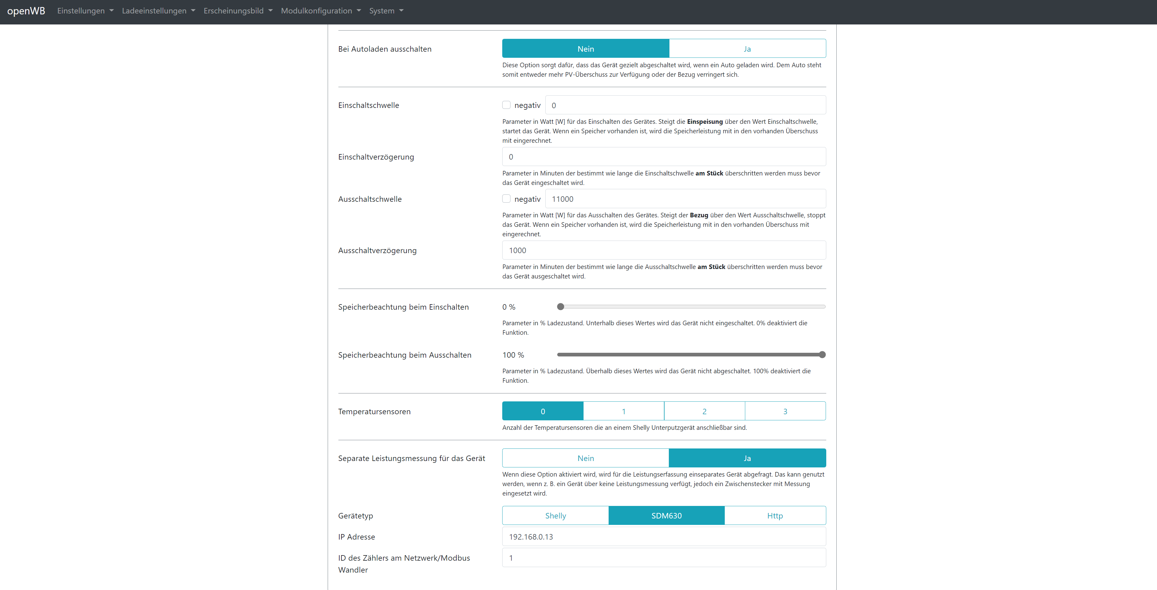

Hallo ,
das sind die Einstellungen .
Habe die So gemacht das das Device auch Grün ist da es ja immer Zählt .
Hat bis zum Update ohne Probleme funktioniert .
Ein Shelly schaltet den Whirlpool nicht das musste ich nur abgeben da man nicht nichts auswählen kann .
Der Loglevel ist immer schon auf 0
Wenn die den Modbuswandler/Zähler in Smarthome als Verbraucher Konfiguriere zählt er ganz normal .
Setz mal gerät kann schalten auf nein (vierter Parameter von oben)
Ändern sich was ?
Ändern sich was ?
Leider nein hängt immer noch bei 13 Watt und die Laufzeit ist seit dem Update eingefroren .
