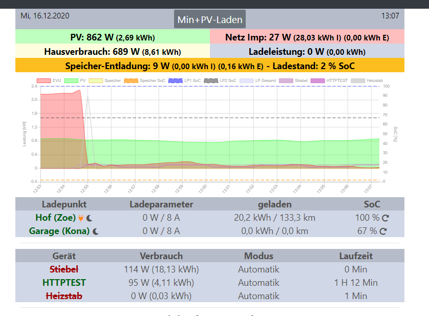

Hallo Zusammen,
folgende Neuerungen hat es in der neusten Nighlty drin:

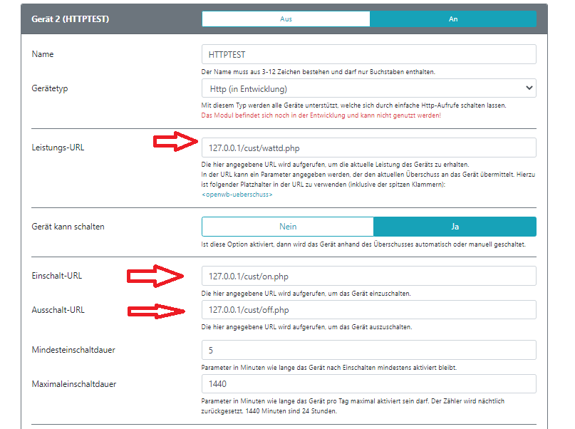

HTTP devices werden zum Schalten und nur zur Leistungsmessung unterstützt:
Es hat maximal 4 Urls. Zur Leistungsmessung wird als Rückgabe die aktuelle Leistungsaufnahme in Watt erwartet (ganzzahlig).
Es kann bei dem Aufruf der URL für die Leistungsmessung der aktuelle Überschuss (0 oder positiv) als Parameter mitgegeben werden.

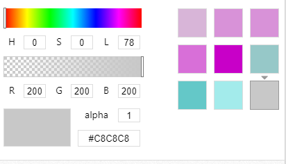

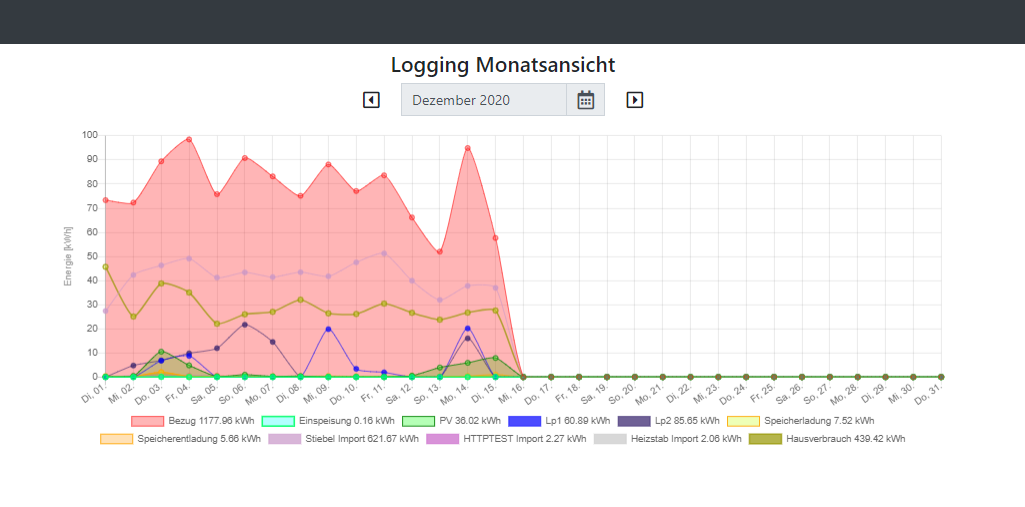

Neue Farben für Smarthomedevices (1 bis 9): Smarthomedevices wurden in den monthly Chart integriert
Die neuen Farben sollten im Thema Standard und in der Logging Daily und Monthly verwendet werden, anderfalls bitte browsercache löschen.

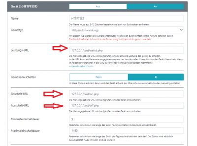

Geht auch HTTP Signal zum Ein und Ausschalten und Messung über Shelly ?
Letztens wollte das nicht über nehmen da die Zeile dann Rot war und das Speicher nicht ging .
Oder muss ich dann irgenwas in die Zeile der Leistungsmessung schreiben?

Oben bei Gerät "Http" auswählen, weiter unten dann "Separate Leistungsmessung" und als Gerät "Shelly".Meth hat geschrieben: Fr Dez 18, 2020 7:10 am Genial Oliver !
Die URL für die Leistungsmessung beim ersten Gerät kann dann leer bleiben.

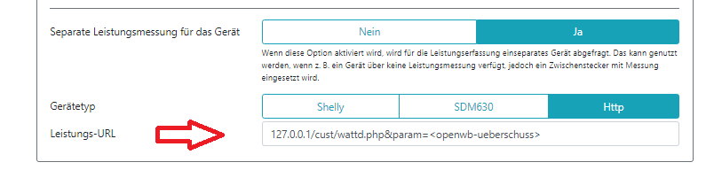

Ein Punkt ist hier noch wichtig (nur relevant bei HTTP und separate Leistungsmessung):LutzB hat geschrieben: Fr Dez 18, 2020 11:27 amOben bei Gerät "Http" auswählen, weiter unten dann "Separate Leistungsmessung" und als Gerät "Shelly".Meth hat geschrieben: Fr Dez 18, 2020 7:10 am Genial Oliver !
Die Url der Leistungsmessung braucht er aus zwei möglichen Gründen:
a) Du willst den aktuellen Überschuss laufend an das Gerät übergeben, damit deine Klimaanlage in Abhängigkeit vom Überschuss deinen Raum kühlt.
Du kannst dann hier den Parameter <openwb-ueberschuss> der zur Laufzeit mit dem aktuellen Überschuss gefüllt wird mitschicken.
b) Openwb fragt laufend mit der Url der Leistungsmessung ab ob das Gerät eingeschaltet ist oder im PV Modus ist und prüft das gegen die Ein/Ausschaltbedinungen.
Bei Http Geräten wird hier nur ein Wert (als Integer) zurück geliefert. Wenn Rückgabe Wert > 50 wird Gerät als angeschaltet oder im PV Modus erkannt, sonst als ausgeschaltet respektive nicht im PV Modus.
Am besten verknüpfst du hier eine URL die den Status deines Gerätes zurück liefert, (z.B. 0 -> Gerät aus, 100 -> Gerät läuft) und machst nachher weiter unten separate Leistungsmessung mit Shelly.
Wenn das deine Klimaanlage nicht hergibt, kannst du dich auch mit folgenden Scripts behelfen. Diese überprüfen was openwb als letztes on oder off Kommando diesem Smarthomedevice geschickt hat (aus dem smarthome_device_2_http.log, bitte device nummer 2 anpassen ).

Die log Datei wird angelegt, wenn der Smarthome device einmal erfolgreich den Einschalturl oder den Ausschalturl durchlaufen hat.
Ebenso wird dann auf der Ramdisk die Datei smarthome_device_1_http_status angelegt.
In dem Beispielscript hättest du die Nummer _2_ durch deine Smarthome Device Nummer ersetzten.

Das ich die Nummer _2_ ersetzen muss ist klar und habe ich auch gemacht, fraglich war für mich nur http on.py devicenr, aber das have ich dann ja nicht ersetzt.
Heist erfolgreich, dass bei der on/off URL ein Server erreicht wurde? Weil da habe ich einfach eine bei mir im Netzwerk nicht existierende IP angegeben.okaegi hat geschrieben: Sa Dez 19, 2020 11:31 am Die log Datei wird angelegt, wenn der Smarthome device einmal erfolgreich den Einschalturl oder den Ausschalturl durchlaufen hat.

Er nimmt nur die Url, die Ip Adresse ist hier nicht relevant.
