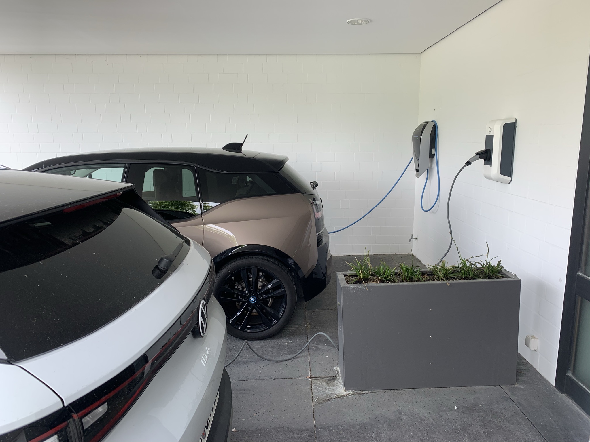

Hallo Oliver, Du hast mich inspiriert mit den beiden Keba x & c in Verbindung mit OpenWB. Mein Setup ist eine BMW connect und wird auch von Keba gebaut (gleich zu sehen wie die Keba P30x) dies läuft bereits auch super mit der OpenWB Software ( donate kommt die Tage -OpenWB möchte noch eine priorisieren beim PV-Laden von zwei Ladepunkten realisieren - so hatte ich es zumindest gelesen)
Habe heute ein gebrauchte P30c mit Ladedose in Betrieb genommen und auch ein Reset über Dip 2.8 + Service Taste durchgeführt sowie auch den Dip 1.3 aktiviert und ich finde leider die PC30c nicht in meinem Netzwerk. Kann es sein das es nur funktioniert, weil die Master BMW connect / bzw x bereits im Netz ist? Ich verzweifele… muss ich ein Keba Lastmanagement über die X aufbauen, damit ich die P30c als Slave ins Netzwerk bekomme??
Durch die Ladendose Variante der P30c kann ich wahlweise mit 3phasigem oder 1phasigem Kabel das PV Laden bestimmen und bei der BMW Wallbox habe ich einen Phasenumschalter einbauen lassen

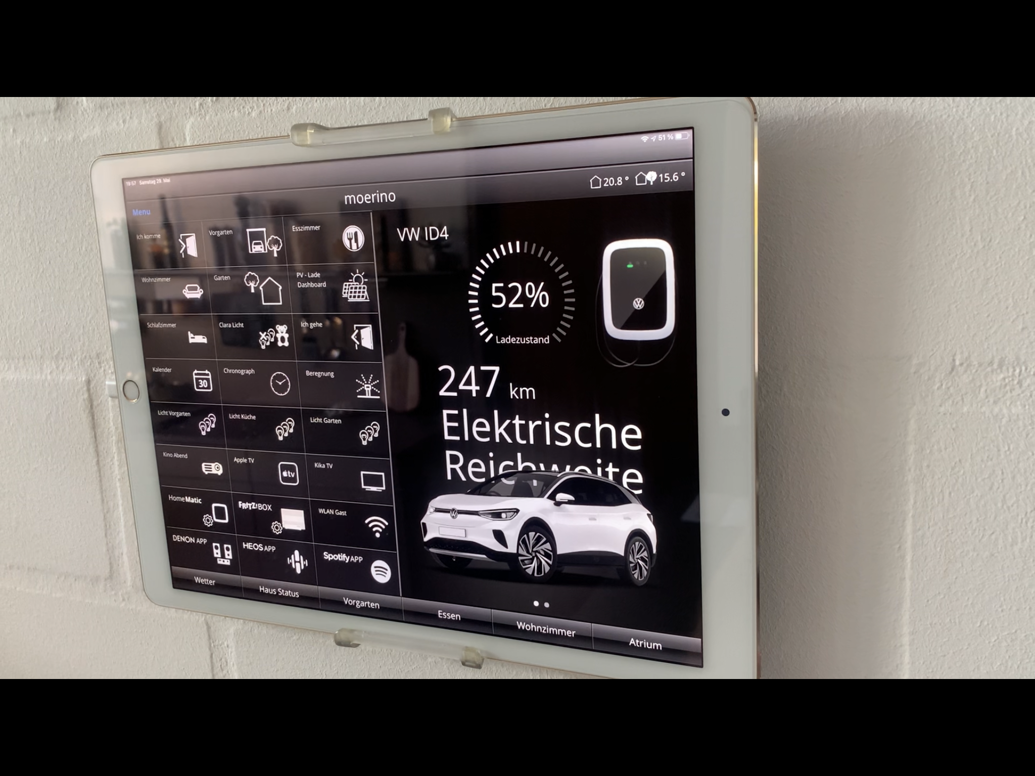

Habe die beiden Autos und die Verknüpfung zur OpenWB bereits in mein Dasboard eingebaut. Durch swipen kann ich die Autos wechseln und durch klick auf die Wallboxen gelange ich ins eingebundene OpenWB Menü. Bild

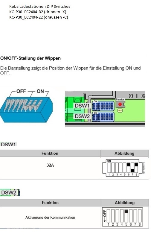

Das habe ich genau so gemacht und zuvor den 2.8 auf on und Service Schalter betätigt um in der Hoffnung die vorherige IP Adresse vom Vorbesitzer zu löschen. Das ging nicht aus den Unterlagen hervor ob damit auch die vorherige verwendete IP zurückgesetzt wird. Hier noch das Bild aus der Anleitung zur Einstellung beim Selbstbezug der Ip Adresse - komme leider nicht weiter???

Etwas kuriose Beschreibung, bei 2.1 bis 2.6 alle "off", könnte man es auch so schreiben. Sieht eventl. nach Schreibfehler bei 2.5 aus, auch Schema?
Mal probiert, nur diesen auf "on" zu stellen und dann nochmal komplett stromlos machen.

Kuck mal genau die Stellung der Dip switches an. Ich habe die On / Off Position eher als unlogisch empfunden.
Du kannst auch am Hub schauen, ob Datenkomminikation an dem Port statfindet wo die Keba hängt.
Re: Keba -x / -c mit openwb läuft
...an dieser Stelle war ich auch eben schon gestolpert.
Die Darstellung sieht irgendwie verkehrtherum aus..

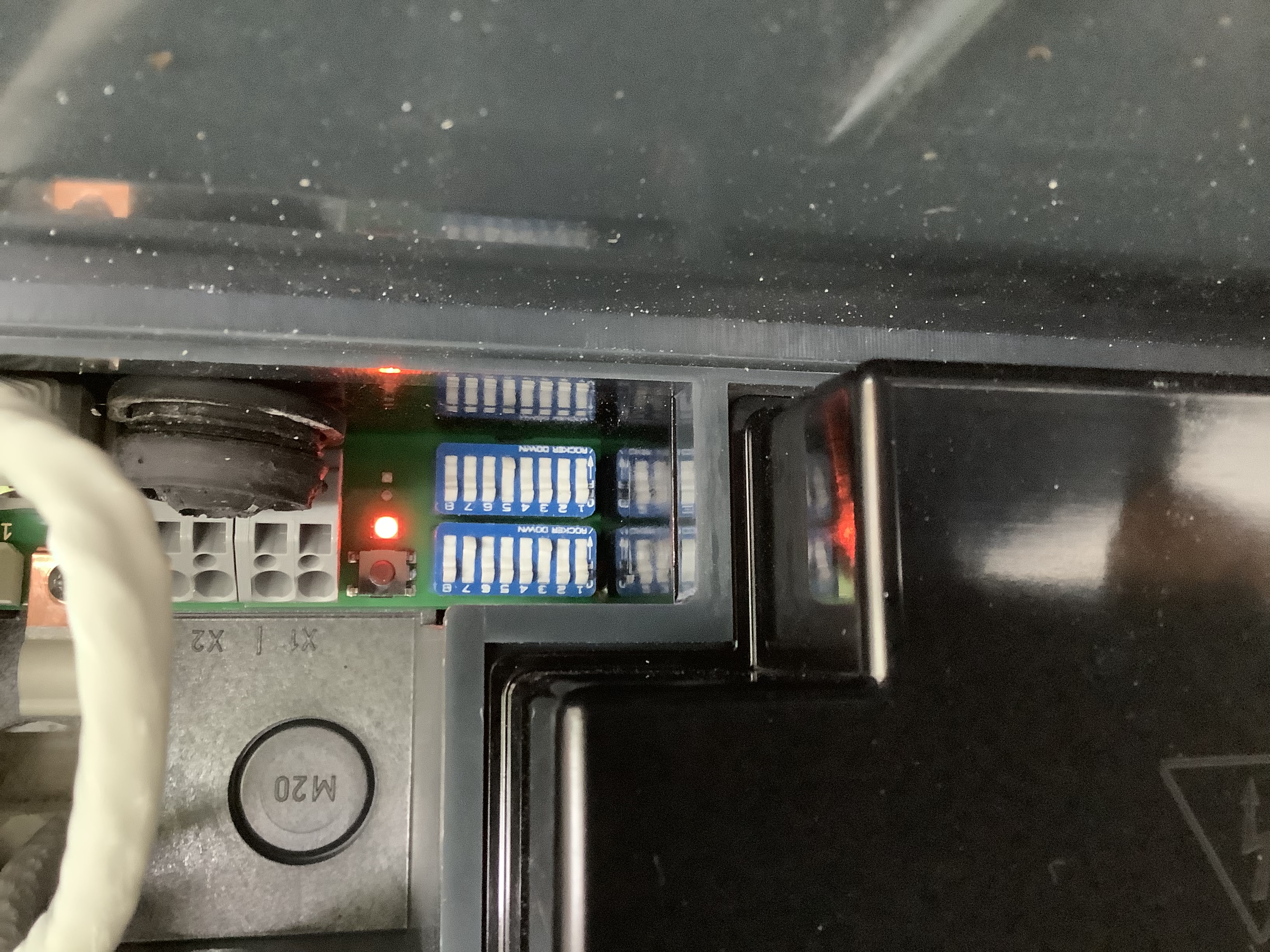

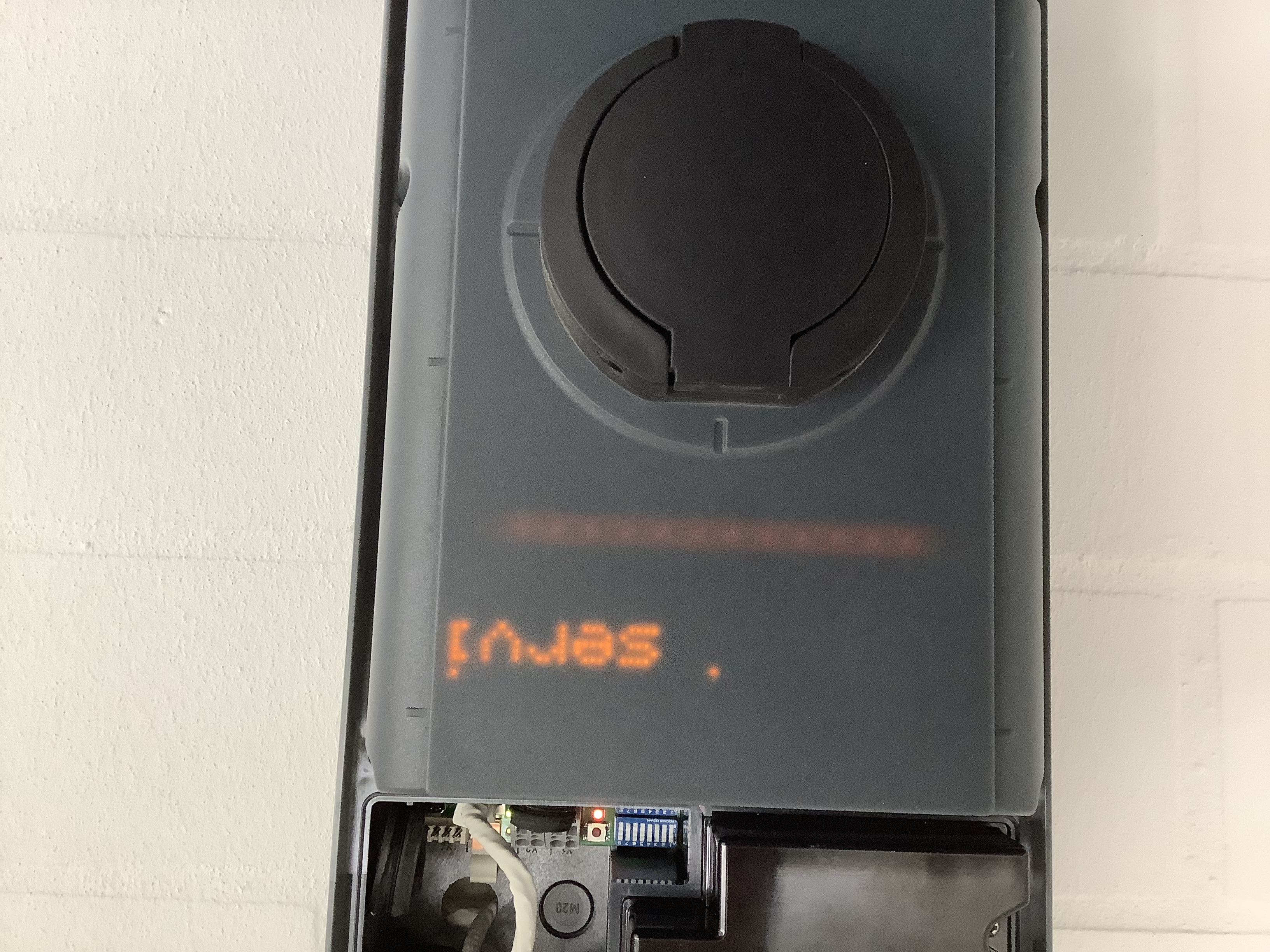

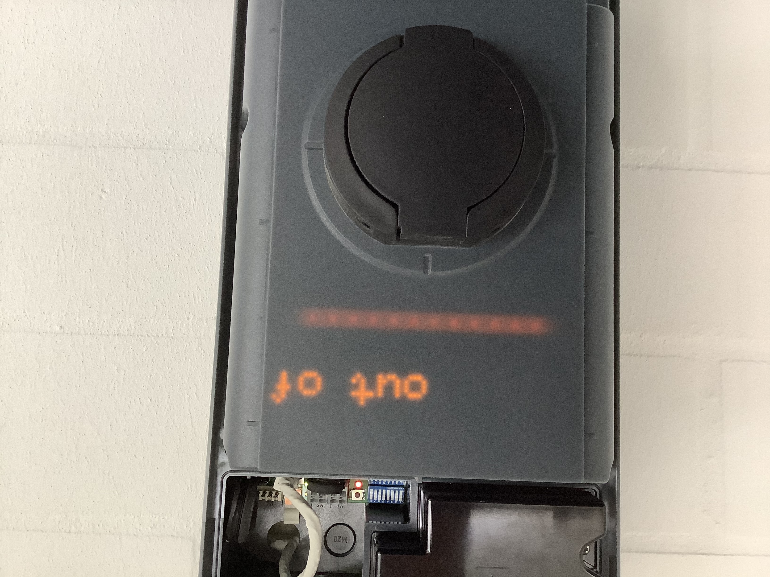

Es ist wie verhext… hier noch mal meine Dip Switch Einstellung. Ich habe auch alle mal versucht in die entgegengesetzte Richtung zu schalten. Als ich 2.5 mal aktiviert habe, kam der Hinweis im Display „out of Service“ im Display…

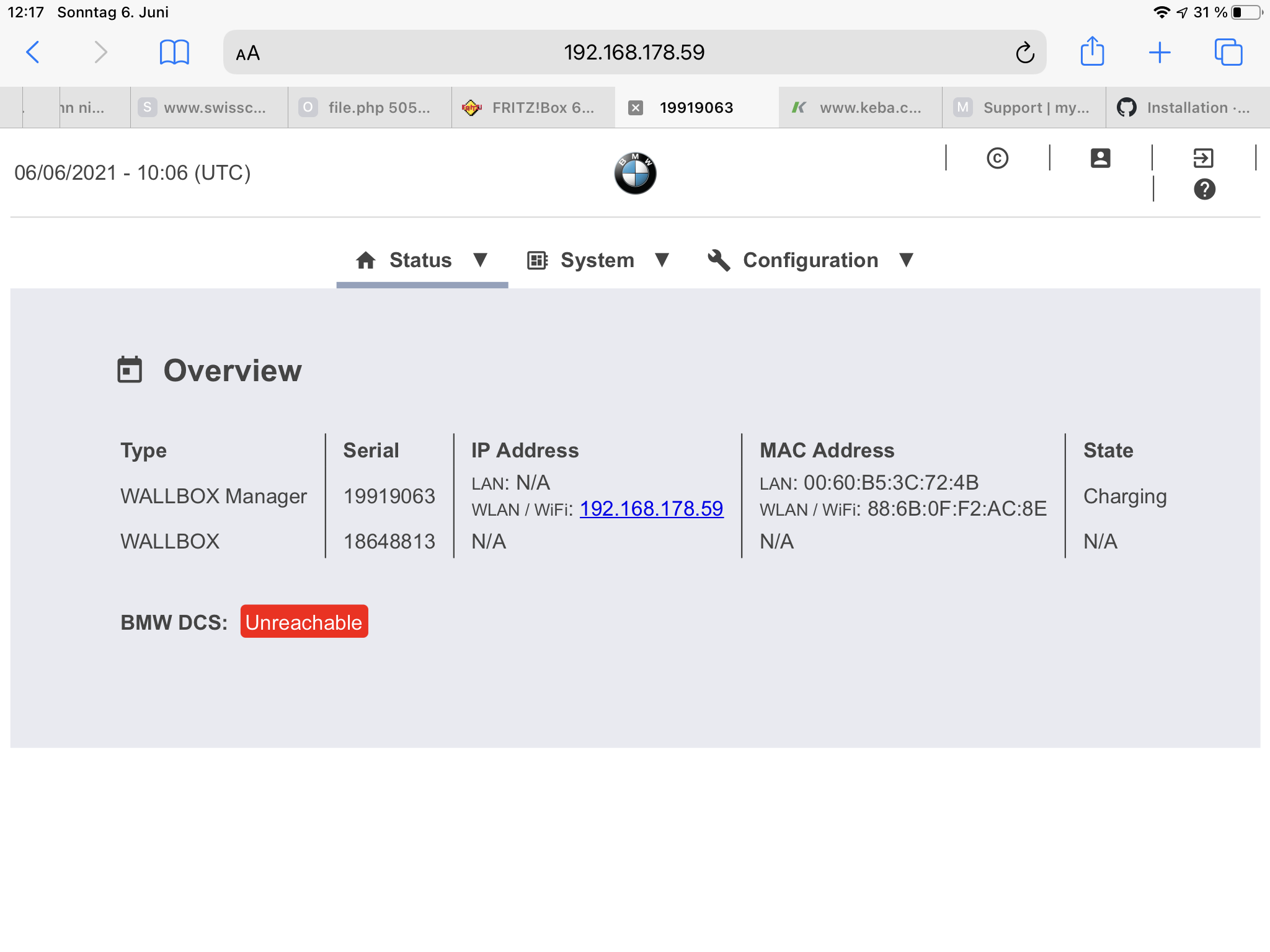

Habe die P30c nun als Slave in der BMW Wallbox connect (P30x Master) eingebunden und dort wird auch keine IP angezeigt.
Das ist bestimmt nur eine kleine Sache und ich sehe den Wald vor Bäumen nicht mehr…

Zeigt dir das Frontend irgendwo dip switches an ?
Hast du vielleicht bei der keba-x eingestellt, das die als dhcp Server funktionert ?
Ich würde mal folgendes machen bei Kebas stromlos und nur die kebac starten. Dann mal schsuen ob die eine Ip Adresse kriegt.

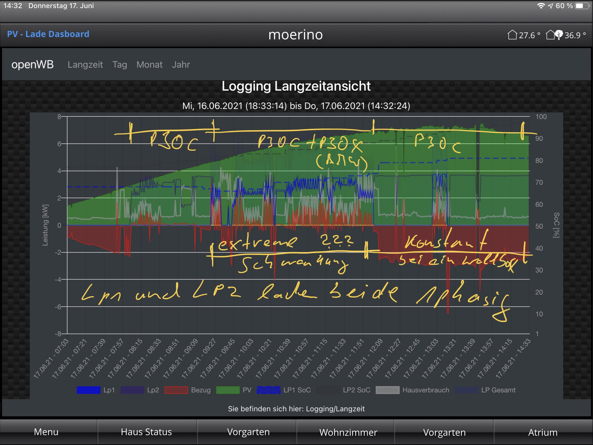

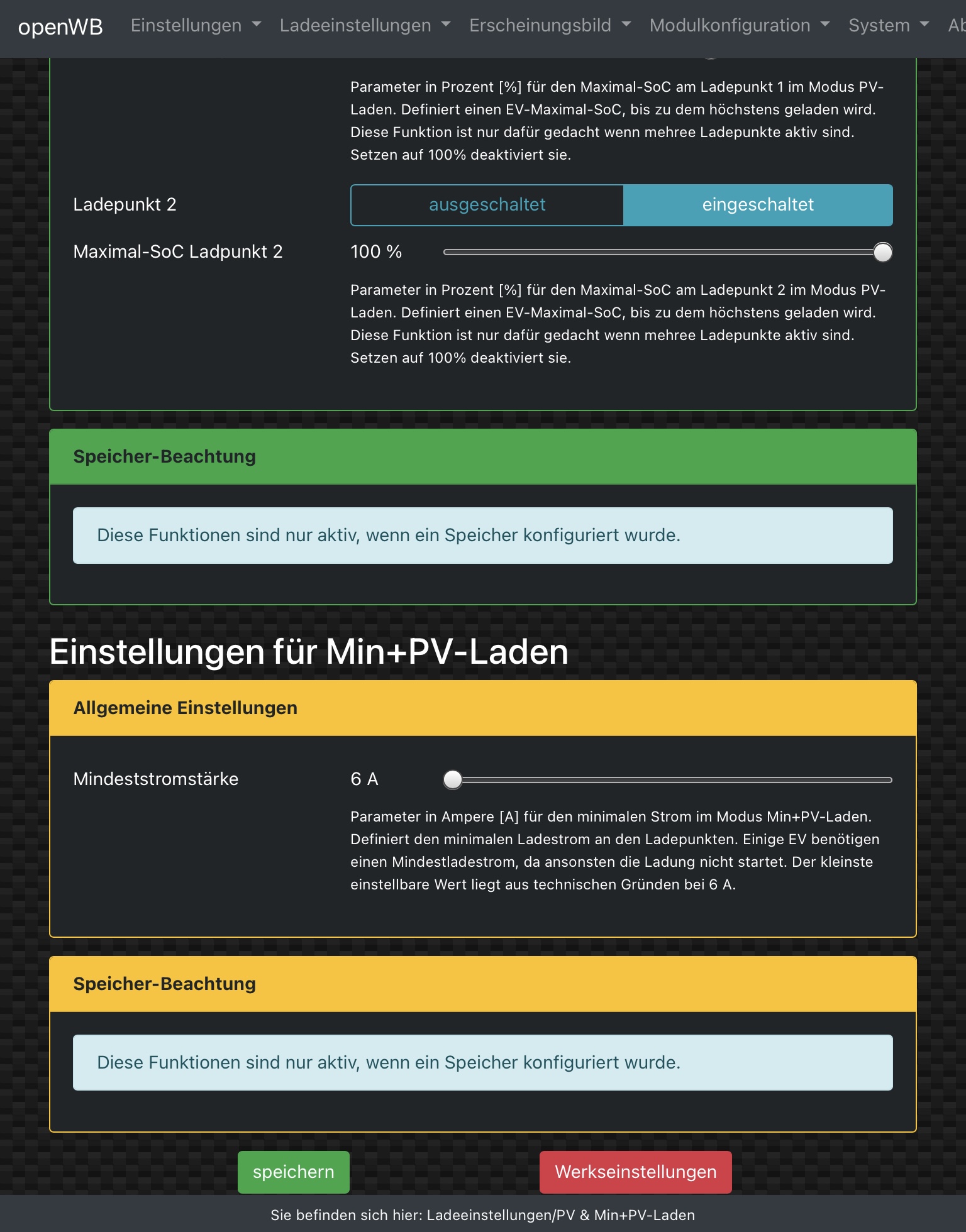

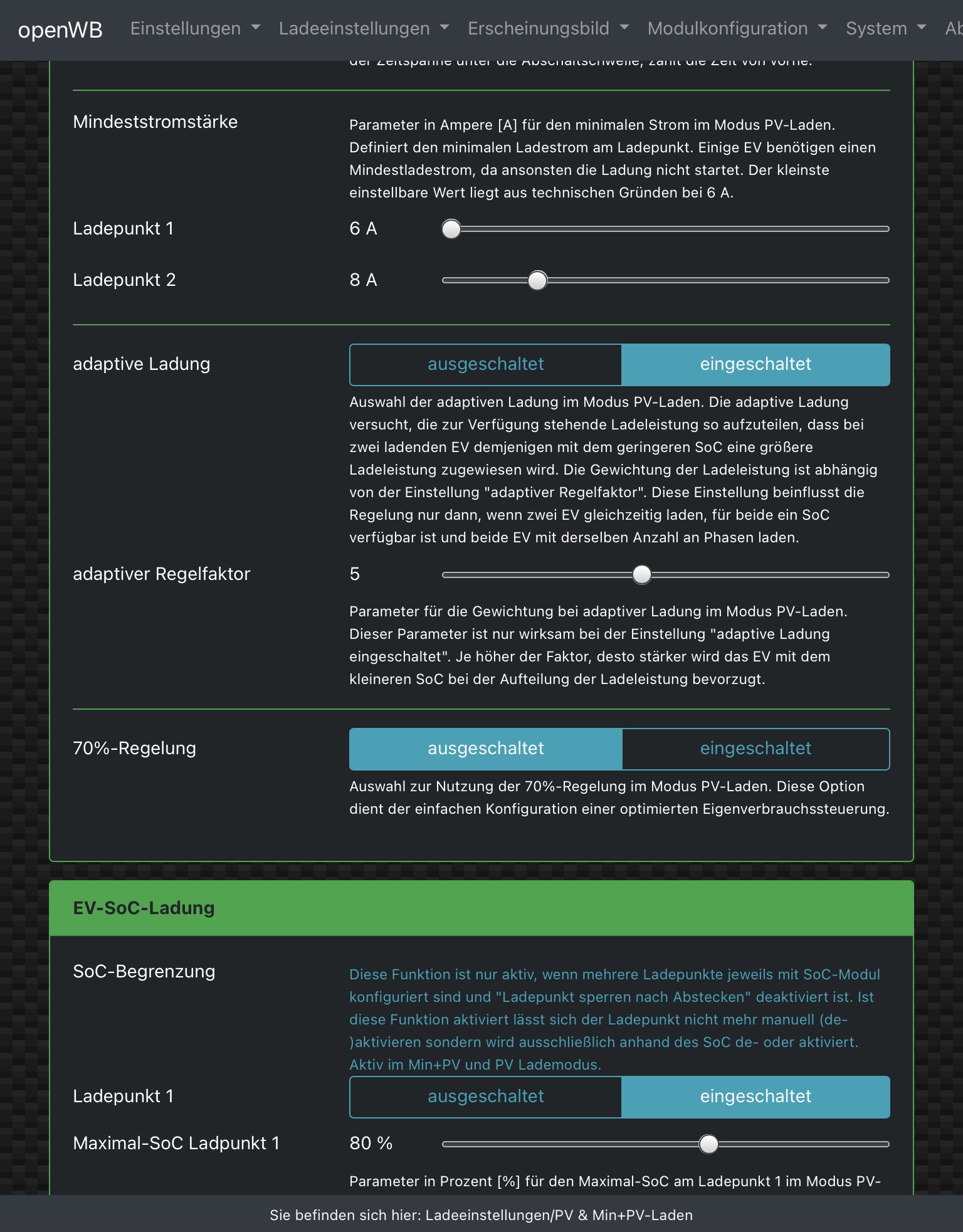

Hallo Oliver, ich habe jetzt durch probieren die richtige IP der P30c herausgefunden und wird aber immer noch nicht in der FRITZ!Box angezeigt. Aber erstmal egal die P30c und die BMW (P30x) sind erfolgreich in OpenWB eingebunden inkl der SOC Abfrage von BMW und VW. Siehe Screen. Nun habe ich heute mal beide Autos bei maximaler Sonne geladen. Wenn ich die Wallbox jeweils einzeln mit 1 Phase betreibe laden diese auch ziemlich konstant ihre 3,68 kW bei 16A. sobald ich beide Autos anstecke habe ich erhebliche Schwankungen im Stromverlauf beider Wallboxen, als wenn die sich irgendwie bedingen. Ist es eine Einstellungssache innerhalb OpenWB?
Ebenso ist mir aufgefallen das beim 1 Ladepunkt die Ampere Anzeige ebenso aktiv ist analog des 2 Ladepunktes. Also wen der 2 Ladepunkt aktiv ist und der 1 nicht lädt wird trotzdem hier die Ampere Zahl analog von Ladepunkt 2 inkl dynamischer Veränderung angezeigt - komisch?
Durch diese Schwankungen importiere ich schon einiges an Strom obwohl ausreichend PV vorhanden ist.
