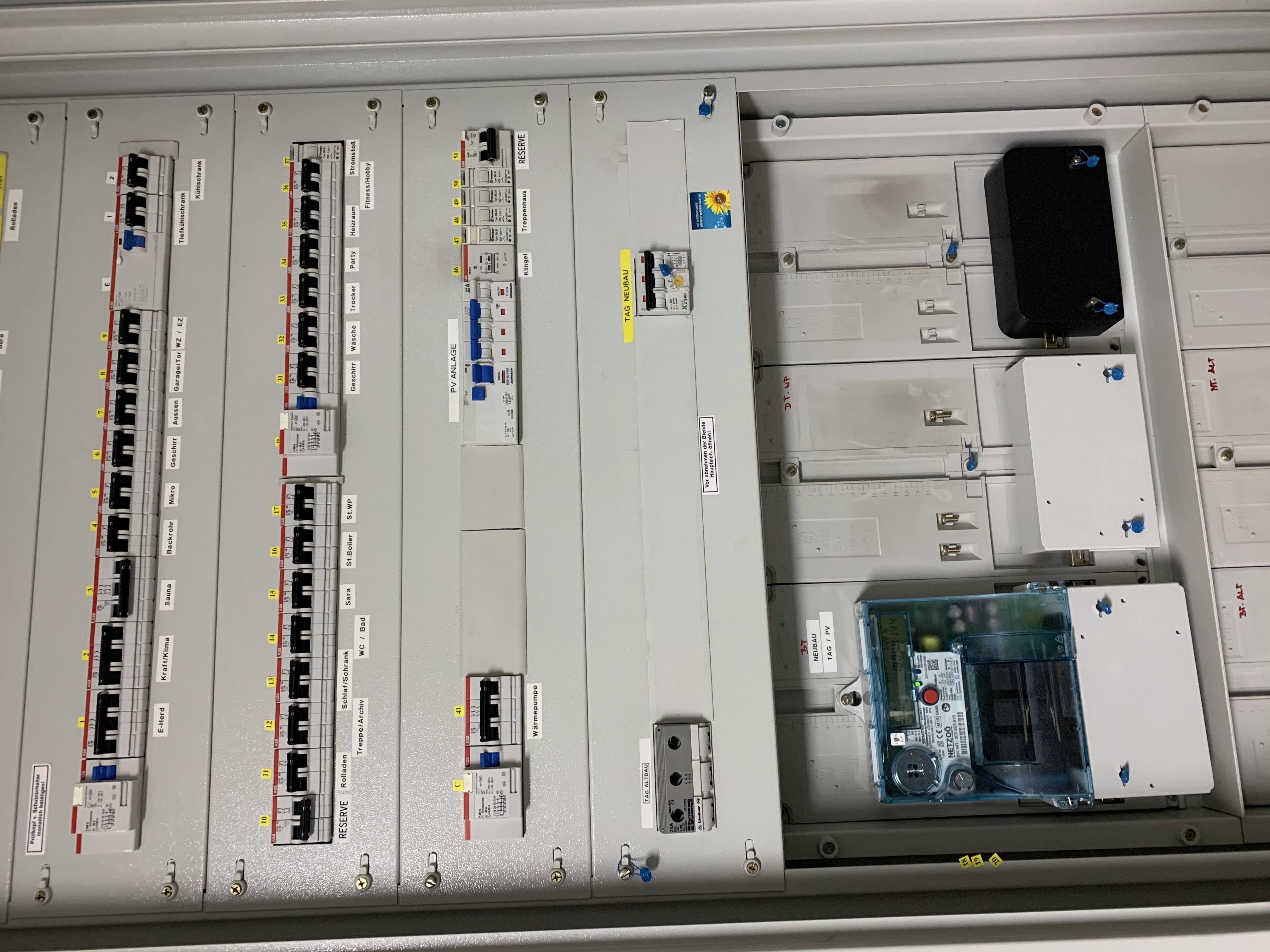

alternativ einen eigenen Knopf am Amis Zähler vom Netzbetreiber

zBsp: sowas auf den Raspi ?
https://www.amazon.de/gp/product/B01B8N ... _qh_dp_hza
das ist der Zähler:
https://www.manualslib.de/manual/194968 ... -3510.html
das ist der Zähler:
