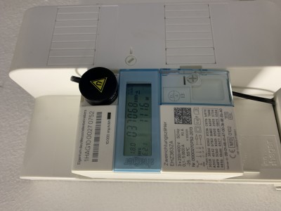

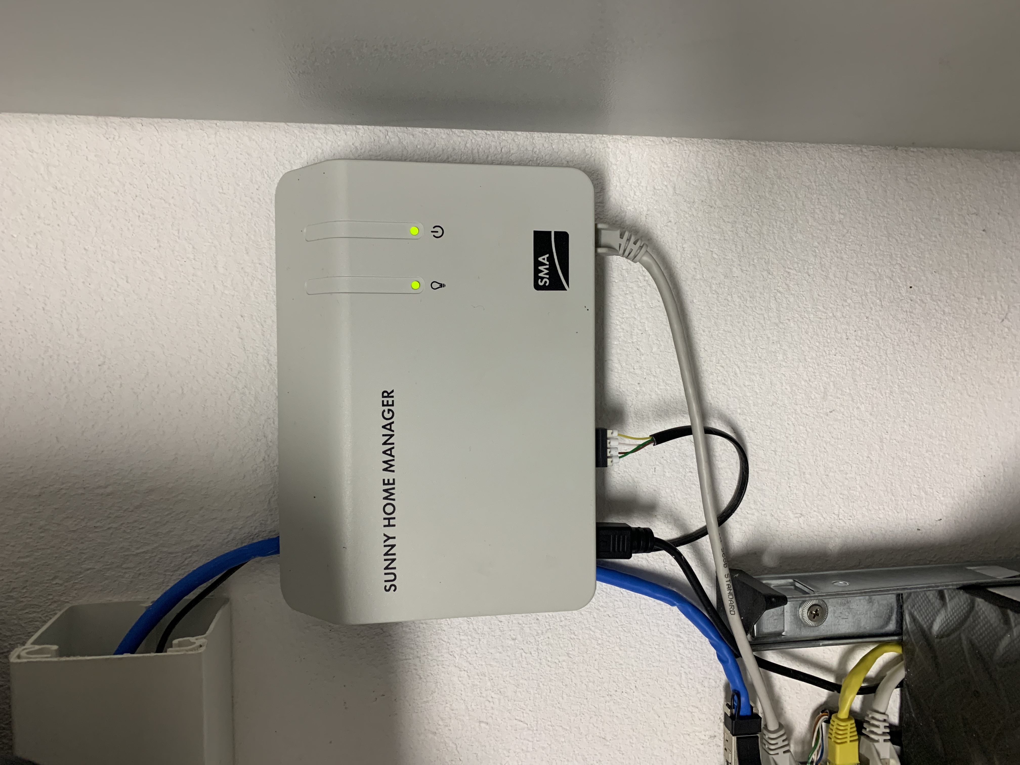

suche eine Möglichkeit EVU Werte zu bekommen.
Vorhanden ist ein SHM 1.0 mit IR Knopf auf ext. Zähler.
Sunny Portal ist keine Option?
Alternativ könnte ein Amis Zahler (Netzbetreiber) per Knopf abgelesen werden.
Was ist für openWB machbar?

Ich hab' eine ähnliche Konstellation, an die Daten des SHM1.0 kommt man leider nicht. Auslesen per IR Kopf geht sofern der Zähler die Daten liefert, das muss man einfach mal ausprobieren was dort ankommt. Geht im Zweifel mit einem TTL IR Lesekopf per USB Adapter und einem Terminalprogram.
Ich selber lese meinen Zähler per IR an einem ESP8266 aus, code ist hier - https://github.com/MartinRinas/ESP8266- ... _D0_Logger Gibt auch andere Möglichkeiten, z.b. den VZLogger.

http://files.sma.de/dl/15583/HoMan-IA-de-20.pdf
Seite 43
A-D
ev. auf den Raspi verbinden und mit VZLogger auswerten?
Seite 43
A-D

Die 8V Versorgungsspannung sehe ich als kritisch. Passt eher nicht zu Raspi.
