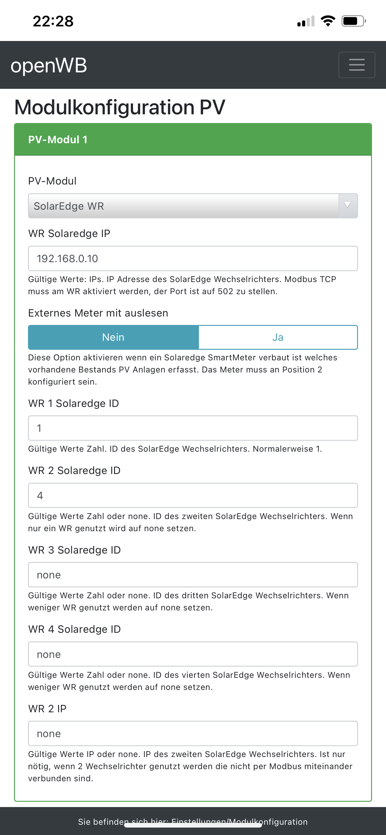

Wenn der zweite WR die 4 hat und am ersten hängt sollte es mit dem Setup passen:
(IP entsprechend angepasst)

Die Konfiguration der OpenWB habe ich verstanden, vielen Dank dafür.
Leider bekomme ich weder in der Kombination:
WR1 ID: 1
WR2 ID: 3
noch in der Kombination:
WR1 ID: 1
WR2 ID: 4
sinnvolle PV Daten.

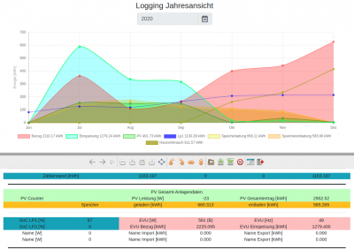

der PV-Ertrag meines Solaredge-Systems wird in openWB mit unterschiedlichen Werten angezeigt, je nachdem welche Ansicht ich wähle:
- im oberen Teil des Screenshots die Logging-Jahreswerte für 2020 (Anlage laüft seit Juli)
- im unteren Teil des Screenshots die Statusseite, die ja auch die kumulierten Werte zeigt - ich vermute für die Gesamtlaufzeit, also in meinem Fall 2020 plus die paar Tage dieses Jahr.
Die EVU-, Speicher- und LP1-Werte sind identisch (bis auf ein paar kWh aus diesem Jahr). Der PV-Ertrag dagegen ist komplett unterschiedlich (491 vs 2952 kWh). Der höhere Wert passt einigermaßen zu den Daten im SolarEdge Monitoring-Portal (je nachdem auf welche Werte man da guckt, aber das ist ein anderes Thema...).
Zur Info: ich konnte erst vor ein paar Tagen das Kommunikationsproblem zwischen openWB und WR lösen - bis dato wurde mir die PV-Leistung von der openWB nicht bzw. fehlerhaft angezeigt. Nachdem ich die IDs korrekt setzen konnte, läuft alles einwandfrei (siehe frühere Posts).
Ist daher die Annahme korrekt, dass die openWB den kumulierten PV-Ertrag, der auf der Status-Seite angezeigt wird, aus dem WR ausliest? Wenn dem so ist, woher kommen dann aber die 491 kWh in der Logging-Jahresansicht? Wird dieser Wert von der openWB selbst aufaddiert und ist daher wegen der fehlerhaften Kommunikation falsch?
Interessanterweise wurden auch die Werte meines Speichers lange Zeit nicht in der openWB angezeigt (ebenfalls wegen des ID-Problems). Diese sind allerdings in beiden Ansichten identisch.
Viele Grüße!
Ja.
Die Monatswerte werden aufaddiert. Wenn es ein paar Monate nicht ging stimmt das Jahr entsprechend nicht.
nevs77
Beiträge: 131
Registriert: Do Dez 03, 2020 11:20 pm
Re: Keine Anzeige PV-Ertrag - SolarEdge
Beitrag von nevs77 »
Wäre es nicht möglich und ggf. auch sinnvoller, die Jahreswerte auch aus dem WR auszulesen und zu übernehmen?
