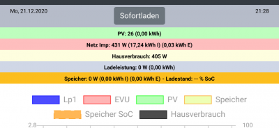

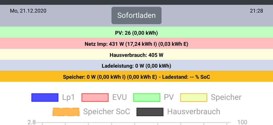

Ich habe exakt dasselbe Problem und probiere schon eine ganze Weile daran rum. Mein Solarteur konnte es leider auch nicht lösen.Jensebeen hat geschrieben: Mo Dez 21, 2020 5:59 pm Das mit der ID: 3 für den SE10K habe ich bereits erfolglos versucht.
Wenn ich das jetzt, bei 0 KW Erzeugung einstelle, wird mir -26 W angezeigt.
Frage: ist die negative Anzeige bei Dir tatsächlich mit dem "W"-Symbol?
Bei mir steht da meistens - je nach Einstellung - nur eine Zahl, z.B. 20. Ohne"W".

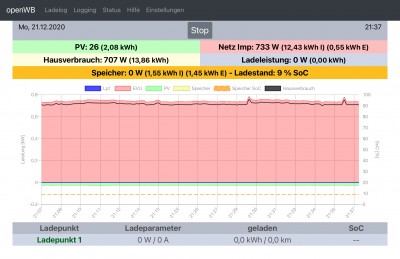

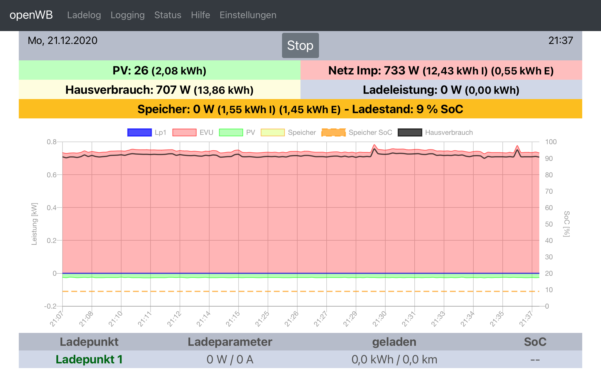

Ich hänge mal ein Bild von meiner OpenWB Oberfläche an.
Was mich zusätzlich stutzig macht, ist dass mein Speicher SoC negativ angezeigt wird.

Dir ist schon bewusst, dass für alle SoC die rechte Y-Achse im Diagramm genutzt wird? Ich sehe da nichts negatives in dem Screenshot.Jensebeen hat geschrieben: Mo Dez 21, 2020 8:41 pmIch hänge mal ein Bild von meiner OpenWB Oberfläche an.Frage: ist die negative Anzeige bei Dir tatsächlich mit dem "W"-Symbol?
