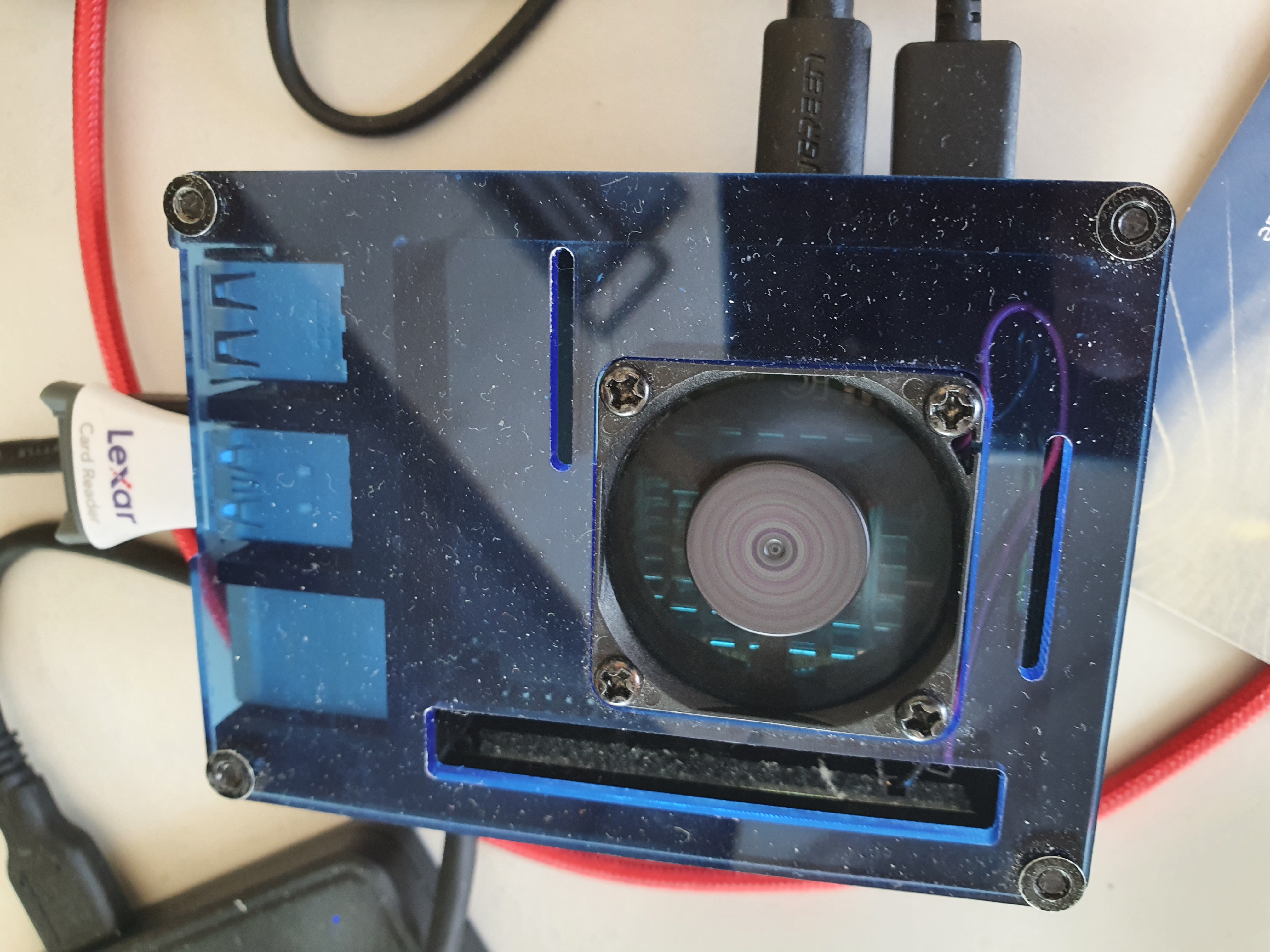

Manchmal ist es eben noch interessant, z.B. Die Statistik Daten noch von der "halbtoten" SD Karten zu kratzen.
Man kann es auf jeden Fall versuchen, die Karte in einem anderen Raspi als zusätzliche Karte zu mounten. Bzw. In einem Mac.
Es gibt z.B. microSD /USB Adapter, die für sowas ganz praktisch sind. So wie das kleine Lexar Teilchen auf den Screenshot.
Steckt immer in meinen Raspi für die Entwicklung, um mal schnell ein Image für einen anderen Raspi zu schreiben.
Der Raspi selbst läuft mit einer SSD.
