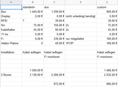

Habe 2 Stellplätze nebeneinander.
Mit der Duo könnte ich beide nutzen für 1600,-
(Was auch noch der kfw Förderung nützlich ist)
Selbst wenn ich 2 Custom nehme um 1p3p zu nutzen bin ich bei 2x 1300,-
Bei 2x Standard+ sind es sogar 2x 1450,-

Der Vergleich gegen Standard + hinkt etwas, hier sind dann auch 2x Display verbaut.
2x Standard + = 2898€
Duo mit Display, Addon Platine, Fi = 2156€
Differenz 742€
Ziehen wir hier ein Display (169€) und 2x Umschaltung (2x 119€) ab, bleiben 742 - 169 -119 -119 = 335 € Differenz
Dafür ist man in der Positionierung flexibler und benötigt weniger Platz in der Unterverteilung sowie geht die Installation schneller was Installationskosten spart.
Je nach Gegebenheiten geht die "Ersparnis" im Gesamtergebnis gegen 0 oder sogar darunter.

Meine Berechnung wie folgt:
2x standard+ würden mir 3138 kosten.
Die duo liegt bei 2266 , kann aber keine Umschaltung.
Die Custom (2x) liegt bei 2932.
Zumindest bei Duo muss der FI in die Unterverteilung (bei der Custom auch?) welches einen höheren Aufwand bei der Installation benötigt.
ok, bei der Standard+ ist das Display dabei. Da wird aber nicht unbedingt benötigt.
macht am Ende 666 plus

bei der custom kann der FI in der Box bleiben. Bzw. ist dort auch Standardmäßig

laut Shop ist der nicht inkl. , hat da vielleicht Platz, aber muss zusätzlich geordert werden.

Richtig. Die custom kann ohne und mit konfiguriert werden. Wenn mit ist er direkt verbaut.
