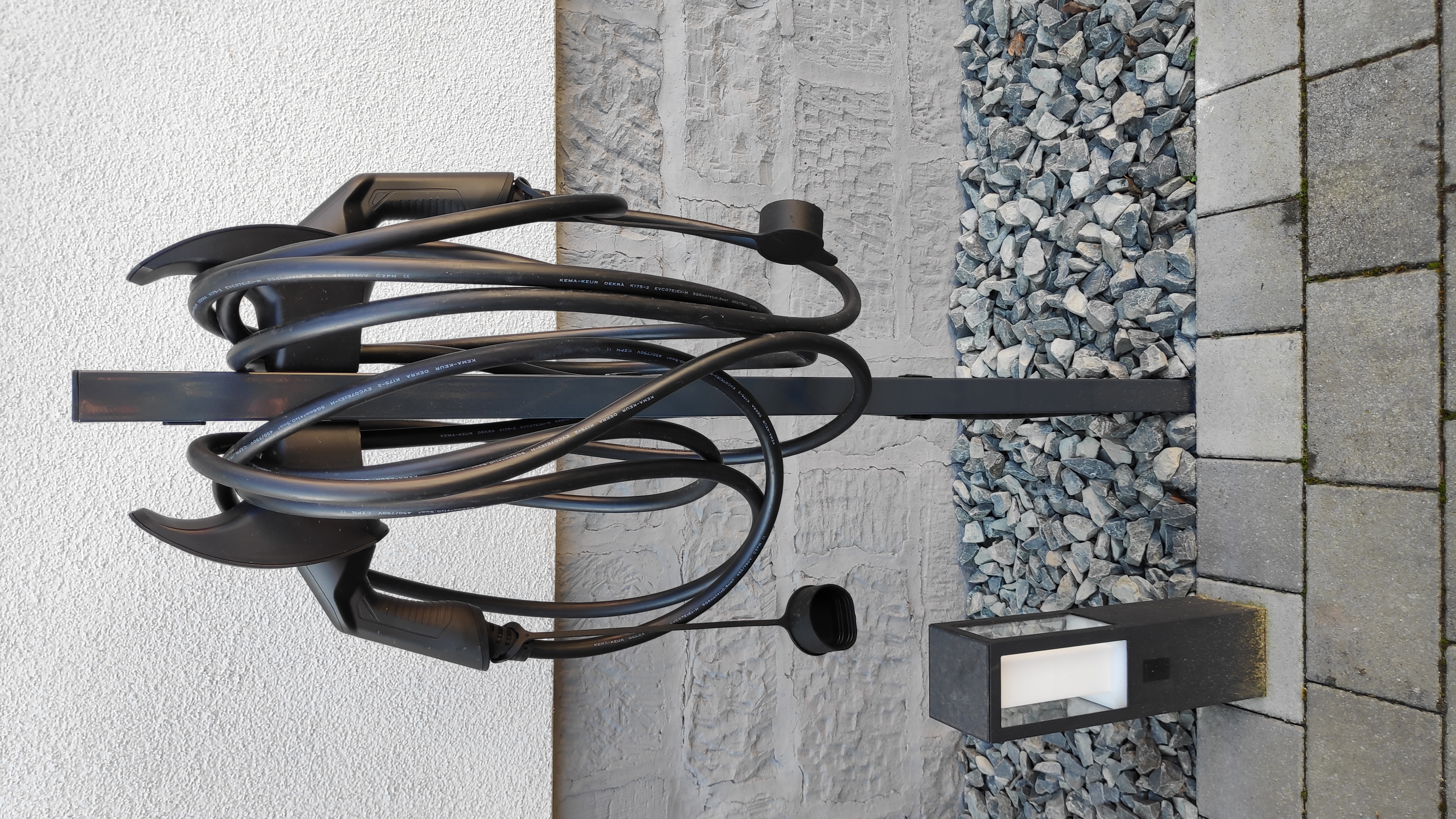

Danke @LarsBr87 für die Inspiration. Hydraulikrohrschellen super Idee.
Meine Duo hängt im Keller und die 7m Kabel gehen durch die Kellerwand und dort in den Doppelhalter am Alu-Zaunpfosten.

Sind das denn 7 m aufgerollt oder wie lang ist denn noch und wie hoch ist der Zaunpfosten? Ich werde eine ähnliche Lösung bauen müssen.flea hat geschrieben: Sa Feb 27, 2021 6:30 pm

Draußen sind etwa 5.5m aufgewickelt und "nutzbar". Im Nachhinein hätte ich 2m mehr nehmen sollen. Es reicht aber auch so meistensStromer hat geschrieben: Mo Apr 12, 2021 9:31 pmSind das denn 7 m aufgerollt oder wie lang ist denn noch und wie hoch ist der Zaunpfosten? Ich werde eine ähnliche Lösung bauen müssen.flea hat geschrieben: Sa Feb 27, 2021 6:30 pm

Dann schauen wir mal, wir haben die 9m bestellt und nachdem es durch das Kellerfenster durchgeführt wird, bleiben vermutlich 6m übrig .. wie hoch ist dein Mast?

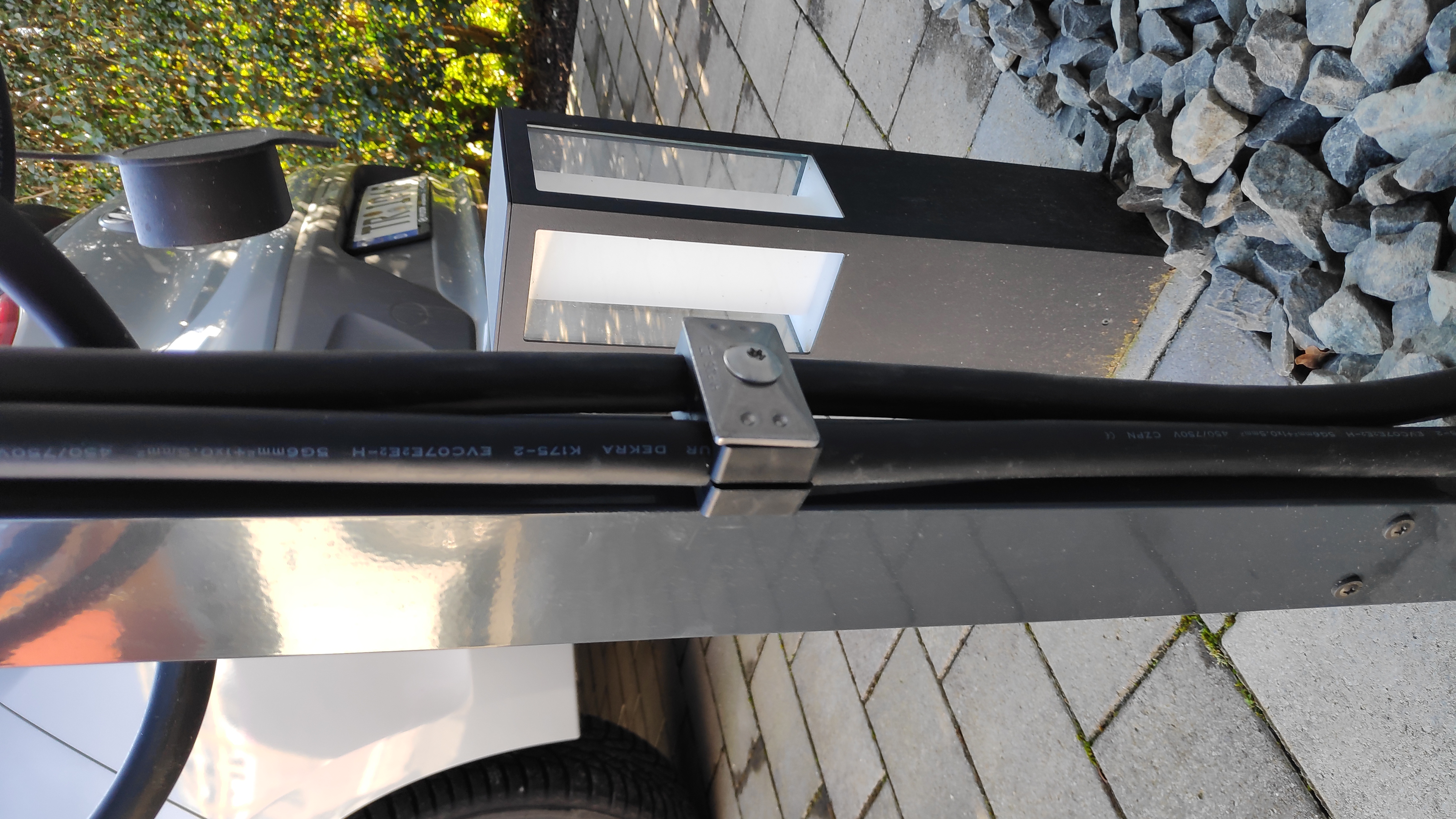

Ich habe einen handelsüblichen Alu-Zaunpfosten genommen, der ist 120cm hoch und ca. 5cm tiefer als die Oberfläche auf Beton geschraubt, also 115cm sichtbar. Befestigt hab ich die Kabel mit ner Hydraulikkabelschelle. An den Pfosten oben ist auf jeder Seite ein Kabelhalter dran.Stromer hat geschrieben: Di Apr 13, 2021 9:42 am Dann schauen wir mal, wir haben die 9m bestellt und nachdem es durch das Kellerfenster durchgeführt wird, bleiben vermutlich 6m übrig .. wie hoch ist dein Mast?

Hallo flea,
genau das brauche ich auch.
Habe gerade zu dem Thema eine Frage in Forum gesetzt.
https://openwb.de/forum/viewtopic.php?f=8&t=3515
Bei mir würde ich auch die Openwb im Keller montieren und dann das Type2-Kabel durch die Wand führen, dann ca. 3,5 m unter den Gehwegplatten zu einer Mauer führen. Dann wollte ich das Kabel irgendwie befestigen.
Und Deine Lösung sieht sehr gut auch, kannst Du noch ein paar Fotos vom oberen Teil des Phostens in Deinen Bericht anhängen.
Mich würde genauer die Kabeldurchführung am oberen Ende in die Wandhalterung von Amazon interessieren.
Man sicht leider nicht wo das Kabel genau aus der Wandhalterung kommt, ich denke Du hast auch ein Löch in den Pfosten gebohrt um das Kabel auch da durchzubekommen? Wie realierst Du mit dem Wandhalter und der Bohrung im Pfahl die Zugentlasstung bzw. das das Kabel an der Austrittsstelle nicht einreist oder durch die Beanspruchung annutzt?
Vielen Dank, Super Lösung!!!
Gruß Frank

Hallo Frank @franknav, sorry war gestern/heute unterwegs in die Gläserne Manufaktur nen ID.3 Pure für nen Kumpel abholen.
Daher erst jetzt die Bilder.
Zugentlastung macht die Hydraulikkabelschelle und die habe ich am Zaunpfosten festgeschraubt, wo normal die Zaunelemente angeschraubt werden.
Die Kabelhalterung selbst hat eine Kabeldurchführung, die ist aber größer als das Kabel selbst und bietet keine Zugentlastung. Kleiner Tipp, im Nachhinein würde ich definitiv ein längeres Kabel (bzw. zwei, hab ja die Duo) nehmen. Ich habe 7m genommen. 9m oder mehr passen locker auf den Halter.

Hi, hat jemand einen Tipp, wo ich diese Rohrschelle bzw PAH 213,7 einzeln kaufen kann? Bei Stauffer muss ich 5 EUR Mindermengenzuschlag und 6,90 EUR Versandkosten zahlen, bei einem Warenwert von 2,38 EUR. Im Baustoff-Fachhandel hier vor Ort, gibt es leider nur einfache Rohrschellen. Woher habt ihr eure?LarsBr87 hat geschrieben: Mi Jan 13, 2021 7:05 pm Die Durchführung ist von Amazon, wobei ich die beiliegende Kabelverschraubung weggelassen habe, weil dafür das Kabel zu dick ist. Den Blockhalter benutzen wir in der Firma um Rohrleitungen zu Haltern, aber geht genauso gut für Kabel. So reißt halt keiner das Kabel aus der Wand;-)
