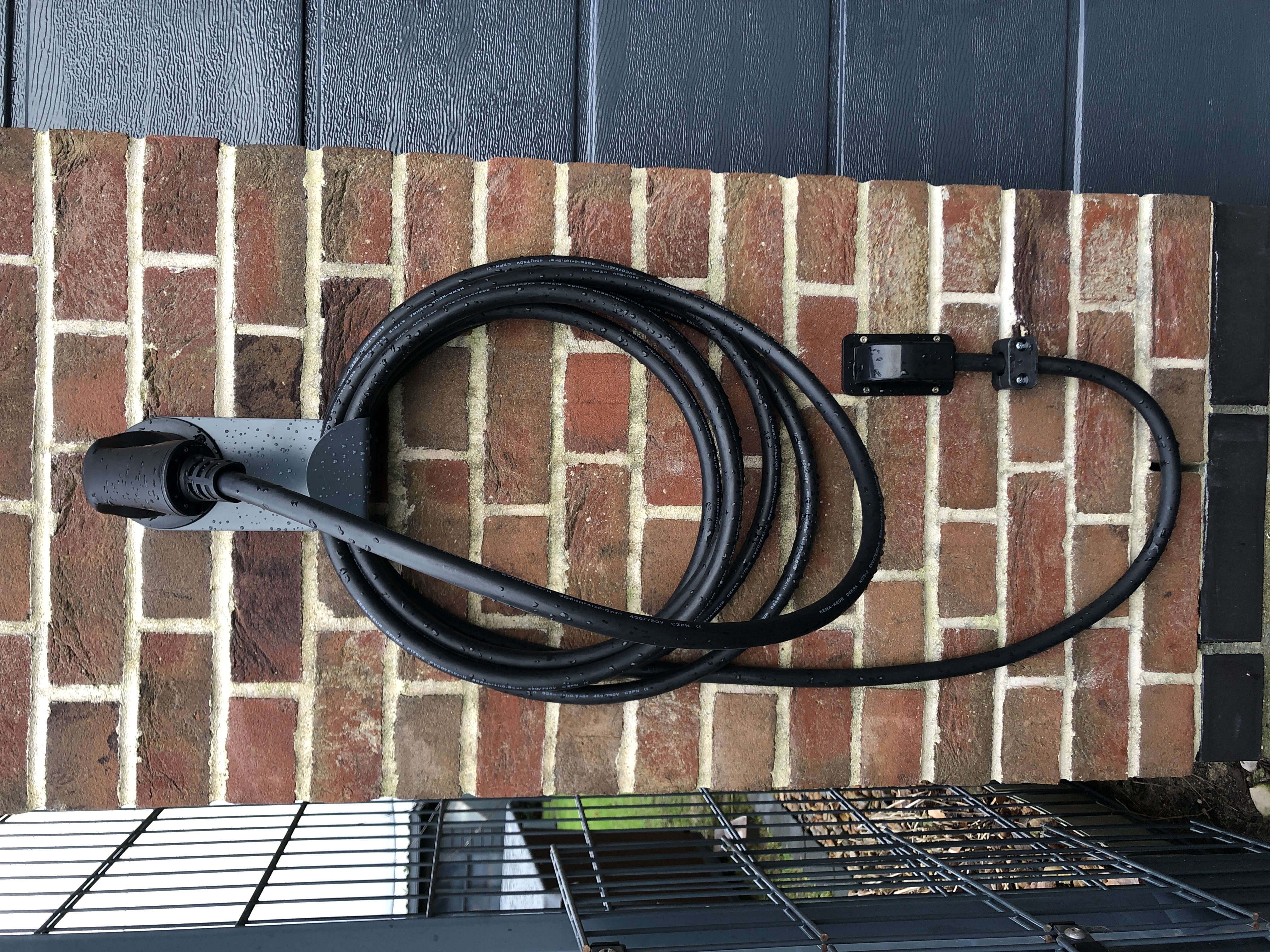

Ich habe es letzte Woche genau so gemacht.
Das Kabel hat einen Durchmesser von 17mm, aber an der Anschlussstelle zur Wallbox ist es ein kleines Stück 20mm.
Habe mit 22mm gebohrt und das ging super. Als Abdeckung an der Hauswand habe ich dann eine Dachdurchführung zweckentfremdet.

Dito —> 22mm Bohrung und gut.
Die Idee mit Dachdurchführung klaue ich mir, hatte es bisher nur mit PU Schaum „versiegelt“

Sieht echt super aus, auch mit der „Zugentlastung“ die weiter unten montiert ist.LarsBr87 hat geschrieben: Mi Jan 13, 2021 9:25 am Als Abdeckung an der Hauswand habe ich dann eine Dachdurchführung zweckentfremdet.
Hast du ein Tipp für uns wo es das zu kaufen gibt? Google konnte mir auf die Schnelle nicht weiterhelfen

Die Durchführung ist von Amazon, wobei ich die beiliegende Kabelverschraubung weggelassen habe, weil dafür das Kabel zu dick ist. Den Blockhalter benutzen wir in der Firma um Rohrleitungen zu Haltern, aber geht genauso gut für Kabel. So reißt halt keiner das Kabel aus der Wand;-)
Dachdurchführung 1-Fach schwarz
https://www.amazon.de/dp/B01AT6G1WK/ref ... UTF8&psc=1
Rohr-/Kabelhalter
https://stiefel.de/Rohrschelle-216-PAH- ... 16-mm-BG-2
