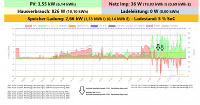

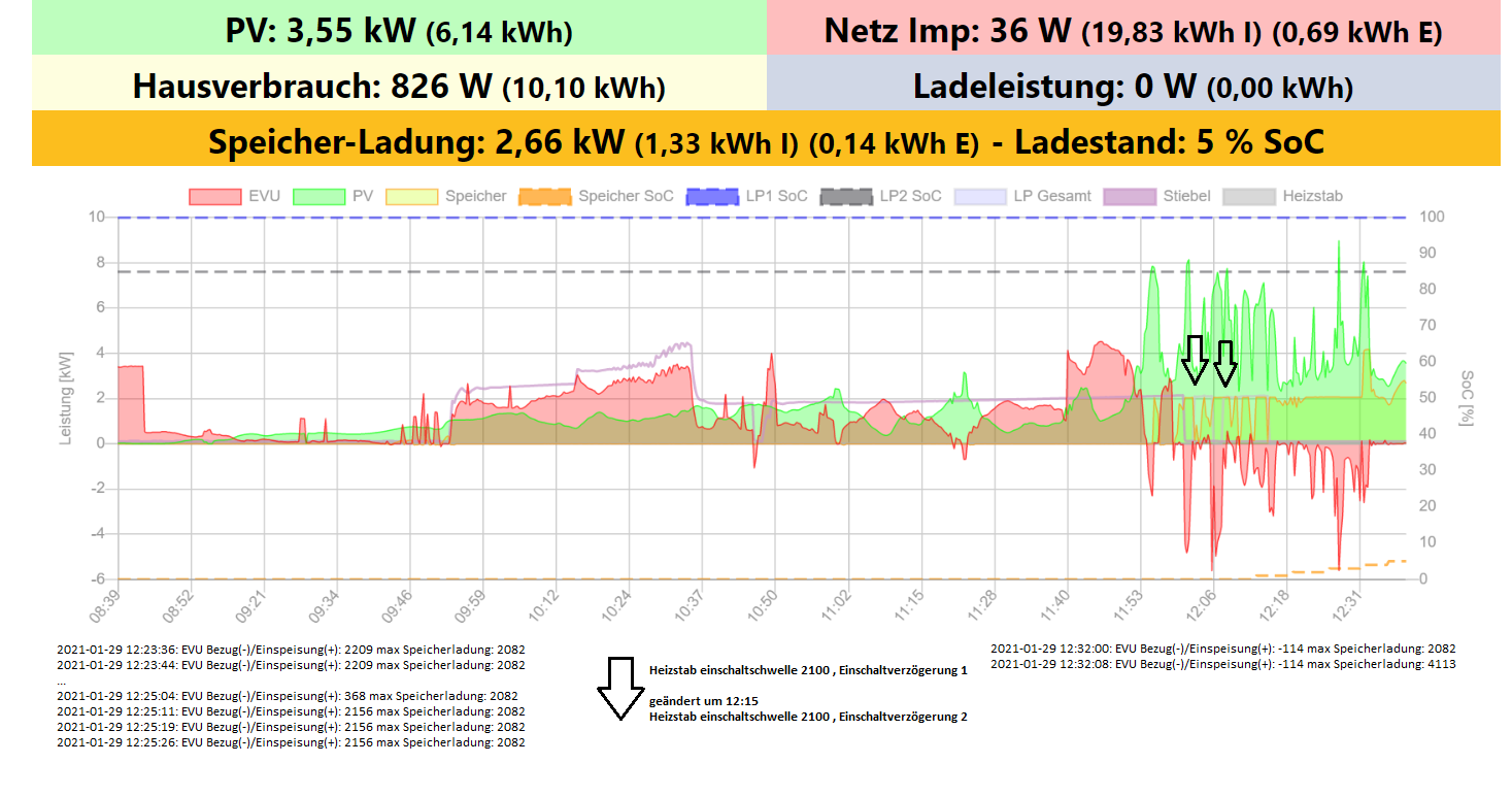

Hier haben wir die ersten Ergebnisse (Einschalten bei maximaler Speicherladung):
Der Heizstab hat eine Einschaltschwelle von 2100 und Speicherbeachtung beim Einschalten von 80%.
Es geht ja nun drum in einer frisch gestarteten Openwb das Speicherlademaximum zu ermitteln, damit der Heizstabe bei eine Speichersoc unter 80% nur dann eingeschaltet wird, wenn der Speicher mit maximaler Leistung lädt (bei meinem E3DC so um 4200 Watt). Beim Starten vom smarthomehandler ist der Wert Moment auf 100 Watt gesetzt.
Ich hatte dein Heizstab zuerst mit einer Einschaltschwelle von 2100 und einer Einschaltverzögerung von 1 Minute parametrisiert.
Meine Beobachtungen:
1) Dort wo die Pfeile sind , hat der Heizstab nach einer Minute warten eingeschaltet. Der Speicher hat trotz heftiger Einspeisung um 12:06 (cirka 4000 Watt) nicht daran gedacht seine Ladungsleistung von 2000 Watt zu erhöhen. Somit sprang nach einer Minute der Heizstab an.
2) Erst als ich die Einschaltverzögerung vom Heizstab auf 2 Minuten gesetzt habe, hat der Speicher dann so um 12:32 entschieden seine Ladeleistung zu verdoppeln.
Bei der vorgeschlagen Lösung von LIZerd hätten wir die gleiche Situation. Dadurch das der Speicher nicht sofort anspringt und seine Ladeleistung erhöht, finden eine Einspeisung um 12:06 (cirka 4000 Watt) statt die dann auch das Smarthomedevice triggern würde.

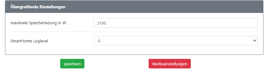

Die beschriebene Funktion wurde nun umgesetzt.
Folgende Parameter muss ich angeben:
(Pro Smarthomedevive)
(für alle Smarthomedevices, die maximal mögliche Speicherladung in Watt)

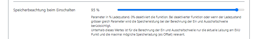

Beispiel:
Heizstab Einschaltschwelle 2000 Watt
Speicherbeobachtung beim anschalten 95%
Maximale Speicherladung 3100 Watt
1) Speichersoc 40%
Speicher lädt mit 3200 Watt, 3000 Watt werden eingespeist
Gerechneter Überschuss (mit Offset) 3100 Watt -> Heizstab wird eingeschaltet
2) Speichersoc 40%
Speicher lädt mit 2500 Watt, 0 Watt werden eingespeist
Gerechneter Überschuss (mit Offset)- 600 Watt -> Heizstab wird nicht eingeschaltet
3) Speichersoc 98%
Gerechneter Überschuss (ohne Offset) 2500 Watt -> Heizstab wird eingeschaltet
( Edit) Ist in der nighly drin. .
