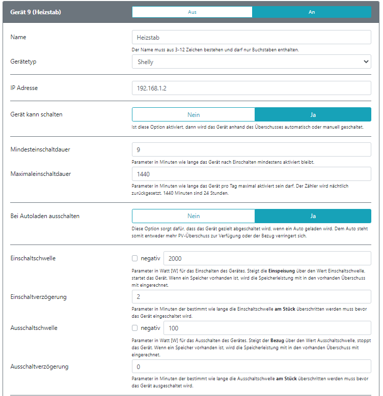

Ich habe mal die aktuellen Ein und Ausschaltbedingungen für Smarthomedevices überprüft und möchte eine weitere Einschaltbedingung zur Diskussion stellen, die immer mal in den verschiedenen Diskussion aufgetaucht ist. Ich nenne die mal "maximale Speicherladeleistung erreicht", nur relevant für Speicherbesitzer.
Beispiel:
Wir haben ja heute die Möglichkeit ein Smarthomedevice erst dann anzuschalten, wenn der Speicherladezustand einen definierten Soc Level übersteigt.
a) Das soll vor allem dann Verwendung finden, wenn ich zuerst meinen Speicher (fast) voll laden will bevor ich z.B. einen Heizstab/elwa für den Wasserboiler aktiviere. Damit möchte ich vermeiden dass mein Überschuss eingespeist wird.
Hier der Vollständigkeit noch die Ein und Ausschaltschwellen von diesem Smarthomedevice.

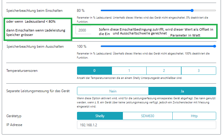

b) Nun haben ja die meisten Speicher ein maximale Ladeleistung (hier im Beispiel mal 2100 Watt angenommen). Wenn der Speicher mit 2100 Watt lädt wird somit mein Überschuss ins Netz eingespeist, und zwar solange bis der Soc vom Speicher grösser 80% ist. Dann erst wird der Heizstab angeschaltet.
Nun denke ich an folgende Möglichkeit:
Mit der grün umrandeten Bedingung kann ich definieren, dass das Smarthomedevice angeschaltet wird, sofern der Soc vom Speicher unter den 80% ist und die Ladeleistung vom Speicher den Wert von 2000 Watt überschreitet.
Damit könnten wir sicherstellen das er im Fall b oben das Smarthomedevice anschaltet, obwohl der Soc vom Speicher noch kleiner 80% ist.
Wenn das Smarthomedevice so angeschaltet wird, müssen die oben definierten 2000 Watt in den jeweiligen Ein und Auschaltschwellen und in der Überschussberechnung berücksichtigt werden.
Beispiele mit neuer Möglichkeit und Parametrisierung wie oben (Grenze bei 2000 Watt Speicherladeleistung ):

Beitrag von okaegi »
also Pmax wird ermittelt indem permanent die Speicherladung gemessen wird und der maximalwert aufgehoben wird. Wenn du einen reboot machst fängt das ermitteln von vorne an.
Ich hab einen Heizstab mit 2100 Watt, mein e3dc Speicher hat so 4.2 kw maximale Einspeisung. Mit 13.5 kw peak Leistung Pv sollre ich hier mal einen aussagekräftigen Test hinkriegen.
Hoffe es hat bald etwas Sonne...
