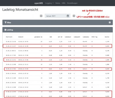

Das ist komisch. Ich habe es hier mit einer smartWB (SW: EVSE-Wifi v2.x und HW mit integrierten 3p-RS485-Zähler) seit über ca. 4 Monaten erfolgreich am Testpunkt LP3 laufen (1p- bis 3p-Belastung).
