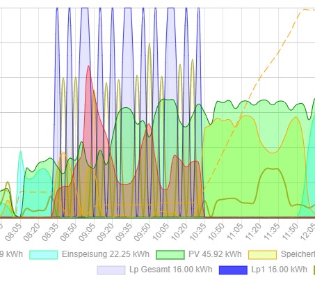

Hi,
auch bei mir sieht es so aus (s. Grafik) !
Hat jemand schon eine Lösung ?
Danke !

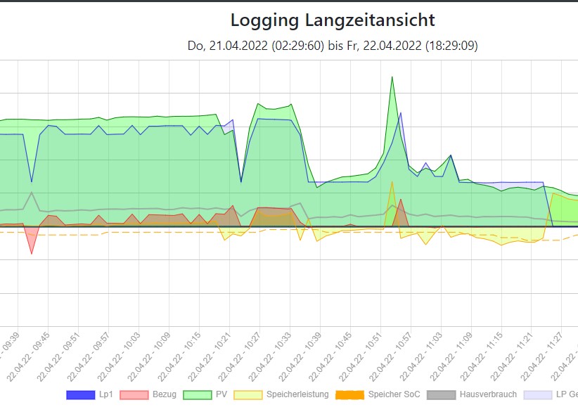

Im Langzeit-logging sieht es allerdings so aus:
Aus meiner Sicht sieht es doch gut aus, oder ?
