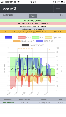

Hallo!
Heute, 2(!) Monate nach dem Umbau auf eine Phase (manuelle Umschaltung) konnte ich endlich mal die Überschussladung ausprobieren. Aber irgendwie funktioniert es nicht richtig: Ständig wird rauf und runter geregelt und ein stark schwankender Hausverbrauch gesehen, der gar nicht da sein kann. Ich habe auch versucht durch Parameteränderungen (EVU Glättung und zum Schluss Ladung unterbrochen, um den unverfälschten Hausverbrauch zu sehen) dem Fehler auf die Spur zu kommen. Leider ohne Erfolg.
Hsbe ich irgendwas falsch parametriert oder woran kann das liegen? Meine Anlagedaten stehen in der Signatur.
openWB Standalone + TWC-Manager + TWC
Version: 1.9.0003 stable
Vielen Dank im Voraus für Tipps.

Re: Ladeleistung tanzt rauf und runter - was mache ich falsch?
Phasigkeit falsch angegeben?
Vielen Dank für die Antwort.
In der “Modulkonfiguration Ladepunkt” habe ich einphasig eingestellt.
In “Allgemeine Einstellungen” “EV Daten” hatte ich auf 3phasig stehen gelassen. Soll keine Rolle spielen, so wie ich es verstanden habe.
Der Tesla ist nicht angemeldet, wegen dem aktuellen Anmeldeproblem. Daher habe ich den Mindest-SoC auf null gesetzt.
An obigen Einstellungen kann es nicht liegen, oder? Andere Ideen?
Ist der twc auch einphasig angeschlossen?
Ja, ich habe 2 Phasen weggeschaltet und den TWC resettet. In der OpenWB und im Fahrzeug werden die gleichen Ladeeinstellungen angezeigt. Das passt in meinen Augen.
Im TWC Manager steht es nich auf 3phasig. Liegt hier der Denkfehler? Wobei die Leistung ja eigentlich passt - bus sue halt wieder auf Null gesetzt wird.
Ich hatte ein ähnliches Phänomen auch einmal. Damals hatte ich fälschlicherweise unter „Einstellungen/Allgemein/EVU basiertes Lastmanagemen“ den Wert „maximaler Bezug in W“ beschränkt, resp. mit 11’0000 zu tief angesetzt, da ich diesen Wert anders verstanden hatte. Dann hatte die OpenWB auch solche komischen Ausschläge produziert. Nur eine Möglichkeit, vielleicht ist bei dir dieser Wert ja anders eingestellt und die Ursache ist anderswo.
Danke KAMO84! Leider ist das Feld bei mir leer. Daran liegt es also nicht.
Ich habe aber noch eine andere Idee, die ich gerade verfolge. - Jetzt warte ich auf genügend Sonne.

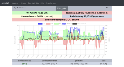

das kommt mir bekannt vor: seit 4 Wochen läuft Überschussladen bei mir ähnlich, und habe deswegen erstmal den Modbuszähler getauscht, weil der Hausverbrauch auf die Ladeleistung überspricht. (Der Hausverbrauch im Screenshot war in Realität durchgängig Grundlast mit ca. 200 W).
Vorher lief das ganze 2 Jahre problemlos, seit Ende Januar das Gezappel.
Der Zählertausch jedenfalls hat gar nichts gebracht, und es kommt eigentlich nur die openwb als Fehlerquelle infrage. Die Daten vom Modbuszähler resp. Solaredge WR weden durch die openwb falsch ausgewertet, wie es scheint.
