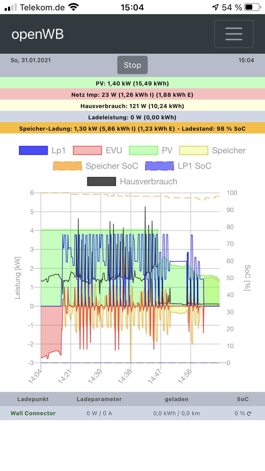

das kommt mir bekannt vor: seit 4 Wochen läuft Überschussladen bei mir ähnlich, und habe deswegen erstmal den Modbuszähler getauscht, weil der Hausverbrauch auf die Ladeleistung überspricht. (Der Hausverbrauch im Screenshot war in Realität durchgängig Grundlast mit ca. 200 W).
Vorher lief das ganze 2 Jahre problemlos, seit Ende Januar das Gezappel.
Der Zählertausch jedenfalls hat gar nichts gebracht, und es kommt eigentlich nur die openwb als Fehlerquelle infrage. Die Daten vom Modbuszähler resp. Solaredge WR weden durch die openwb falsch ausgewertet, wie es scheint.
